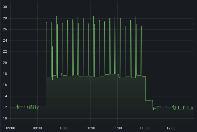

Ich hatte heute auch wieder ein "interessantes" Phänomen bei meiner Arotherm.
Als ich draußen am Werkeln war, habe ich mich gewundert warum, trotz der warmen Temperaturen, der Ventilator der Arotherm lief.
Ein Blick in das Log hat dann folgendes gezeigt:
Zeitreihen-Diagramm des Energieverbrauchs mit regelmäßigen Spike-Werten von 09:00 bis 12:00.
Zwischen 9:40 und 11:30 lief die Heizkreispumpe und der Ventilator ist immer kurz angesprungen.
Der Kompressor lief aber nie. Schon echt traurig, was die sich da zusammenprogrammiert haben.
