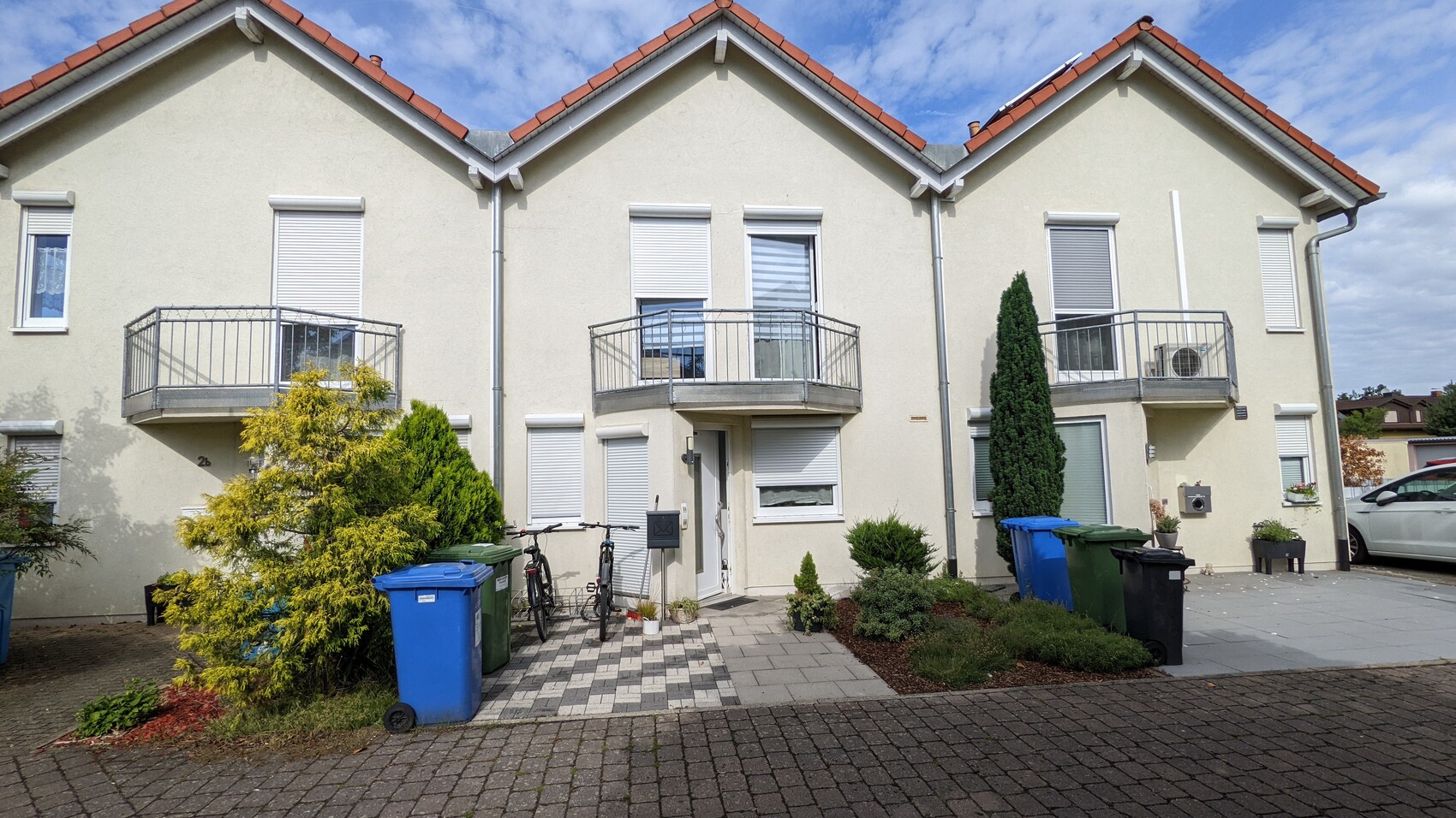

Hallo, gestern war noch ein anderer HB vor Ort. Er meinte dass man die Wärmepumpe durchaus im Vorgarten aufstellen könnte. Aufsteller rechts unter dem Küchenfenster. Der fast immer erwähnte 3 Meter Abstand gelte nicht zum Nachbarn sondern 3 m Abstand zum öffentlichen Raum. Ich finde nicht wirklich was aussagekräftiges zu diesem Thema in der Landesbauordnung Baden-Württemberg. Er will eine Vaillant Arotherm Split 75/5 oder 55/5 mit Speicher verbauen. Der Aufstellungsort wäre 1m vom nächsten Haus entfernt. Gemeinde hat keine besonderen Vorschriften. Hat jemand Erfahrungen oder doch Vorschriften oder ähnliches?
Beiges Mehrfamilienhaus mit Balkonen, Gartenpflanzen, Mülltonnen und Fahrrad am Eingang.
GePrest

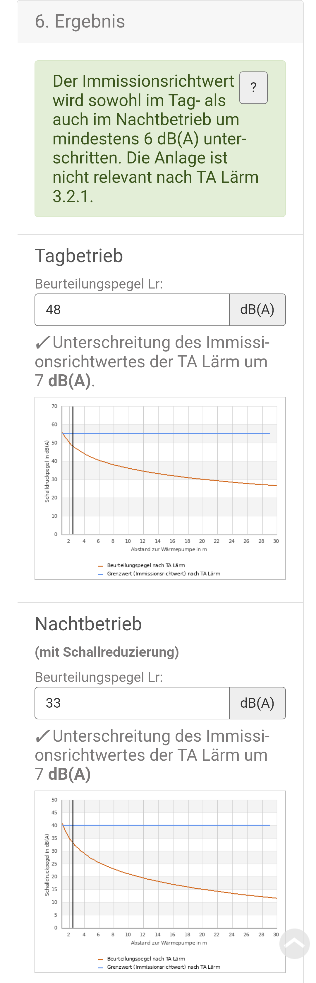

Nach Eingabe der Daten der Wärmepumpe im Schallrechner des Wärmepumpenversands bekomme ich folgendes Ergebnis:
Distanz Quelle - Empfänger 2m
Mindestens ein Beurteilungspegel liegt weniger als 6 dB(A) unter dem Immissionsrichtwert. Gegebe nenfalls sind Schallimmissionen aus weiteren Quellen ("Vorbelastung") zu berücksichtigen.
Tagbetrieb
Beurteilungspegel Lr: 51 dB(A)
✔Unterschreitung des Immissionsrichtwertes der TA Lärm um 4 dB(A).
-Beurteilungspegel nach TA Lärm Grenzwert (Immissionsrichtwert) nach TA Lärm
Nachtbetrieb
(mit Schallreduzierung)
37d B(A)
✔Unterschreitung des Immissionsrichtwertes der TA Lärm um 3 dB(A)
Was bedeutet das genau? Wärmepumpe wird Richtung Straße aufgestellt
GePrest
Habe nochmals geschaut, Distanz 2,7m. Bei 10000kwh Verbrauch müsste die aroTHERM Split 55/5 ausreichen, oder? Dann hätte ich bei 2,5m folgende Werte:
Ergebnisseite: Immissionswert wird Tag- und Nachtbetrieb um 6 dB(A) unterschritten; Diagramm Grenzwert.
Da wäre ich auf der sicheren Seite, oder?

Das Angebot wird noch 3-4 Tsd € teurer. Zur Wärmepumpe auf dem Satteldach zwischen den Spitzdächern wurde in einem anderen Forum geschrieben dass man die Wärmepumpe ruhig da montieren kann, denn man würde selbst im Speicher kaum was hören. Der Schall wird vom anderen Dach nach oben gelenkt. Wenn das so ist würde ich diese Variante dann wählen. Hat jemand Erfahrungen zu dieser Situation zwischen zwei Dächern?
GePrest
Hallo, habe gerade mit dem HB gesprochen, er hat mit Weishaupt telefoniert und der Mitarbeiter bei Weishaupt hat noch eine zweite Variante vorgeschlagen, nämlich Wärmepumpe an der Straßenseite an die Wand montieren. Laut Aussage des Mitarbeiters wäre diese Variante am besten geeignet. Was meint ihr? Wäre das eine gute Option?
