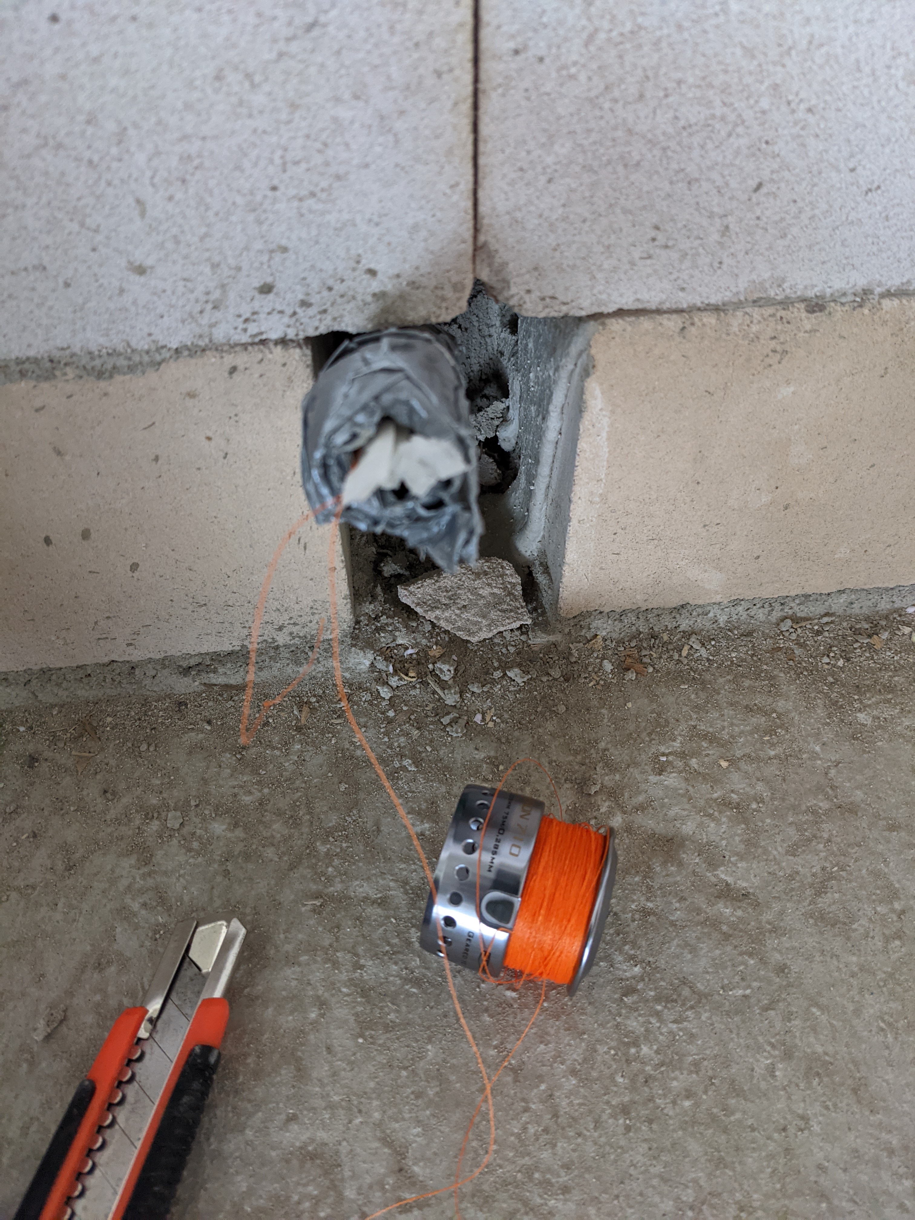

In der Zwischenzeit habe ich mich ein wenig abgelenkt und u.a. in die Leerrohre für das Netzwerk Schnüre eingezogen (alte geflochtene Angelschnur). Hat mit Taschentuchfetzen und nem Staubsauger super geklappt. Heute schlitzt der Elektriker und morgen ziehen wir die Kabel ein.

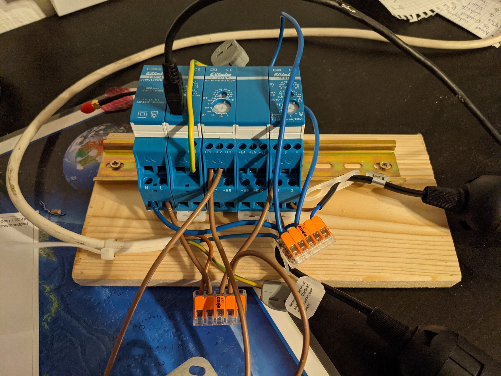

Außerdem habe ich testweise die Rollladensteuerung zusammengebastelt. Diese realisiere ich per Eltako 14er Baureihe. Klappt super die Kombination aus kabelgebundenen Tastern und Funktastern (Elektromeister sollten bei dem Bild wohl eher weg sehen :D).
