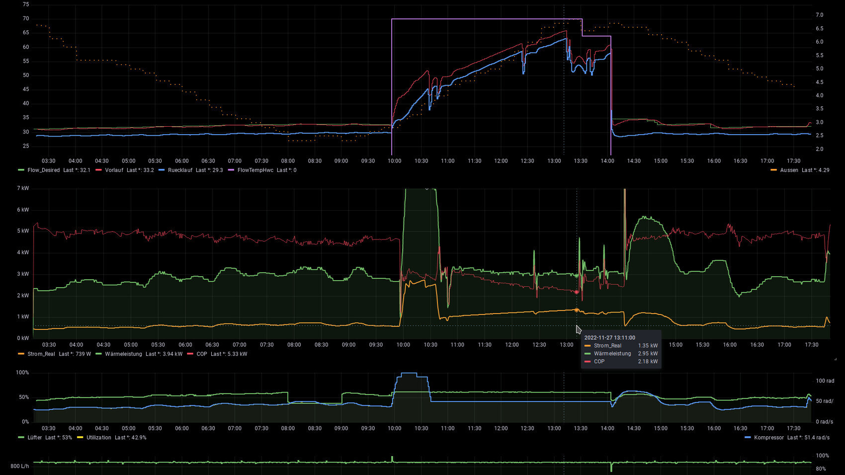

Hmm... hab gerade mal nachgeschaut. Bei AT 1 Grad und Vorlauf 63 Grad hatte ich noch einen COP von 2,15 (ohne Heizstab). Welchen Warmwasser Modus nutzt du? Man kann den Heizstab aber dann per ebus ab einer gewissen Temperatur zuschalten. Vaillant sieht hier soweit ich das sehe keine Einstellmöglichkeit dafür vor. Bei Warmwasser wird auch stur die maximale Leistungsgrenze vom Heizstab genutzt, egal welche AT und Vorlauf gerade sind.
cyberthom
Ich hab hier mal eine Stelle rausgesucht im Balance Mode: Vorlauf war hier 66 Grad, COP 2,17 AT 6,5 Grad

RotorMotor
Das ist bei dir ja deutlich besser.
Also bei 63 Grad Vorlauf hatte ich einen Yield von 3.1kW und einen Verbrauch von 2.19kW (gemessen).
Also gerade mal COP von 1,4. Bitter...
Eco.
Ja, teste gerade deine ebus Configs. Mega cool!
Der Heizstab lässt sich schonmal setzen.
Gucke mir jetzt an wie ich den Bivalenzpunkt integriere. :)
Mal wieder eher dürftig.
