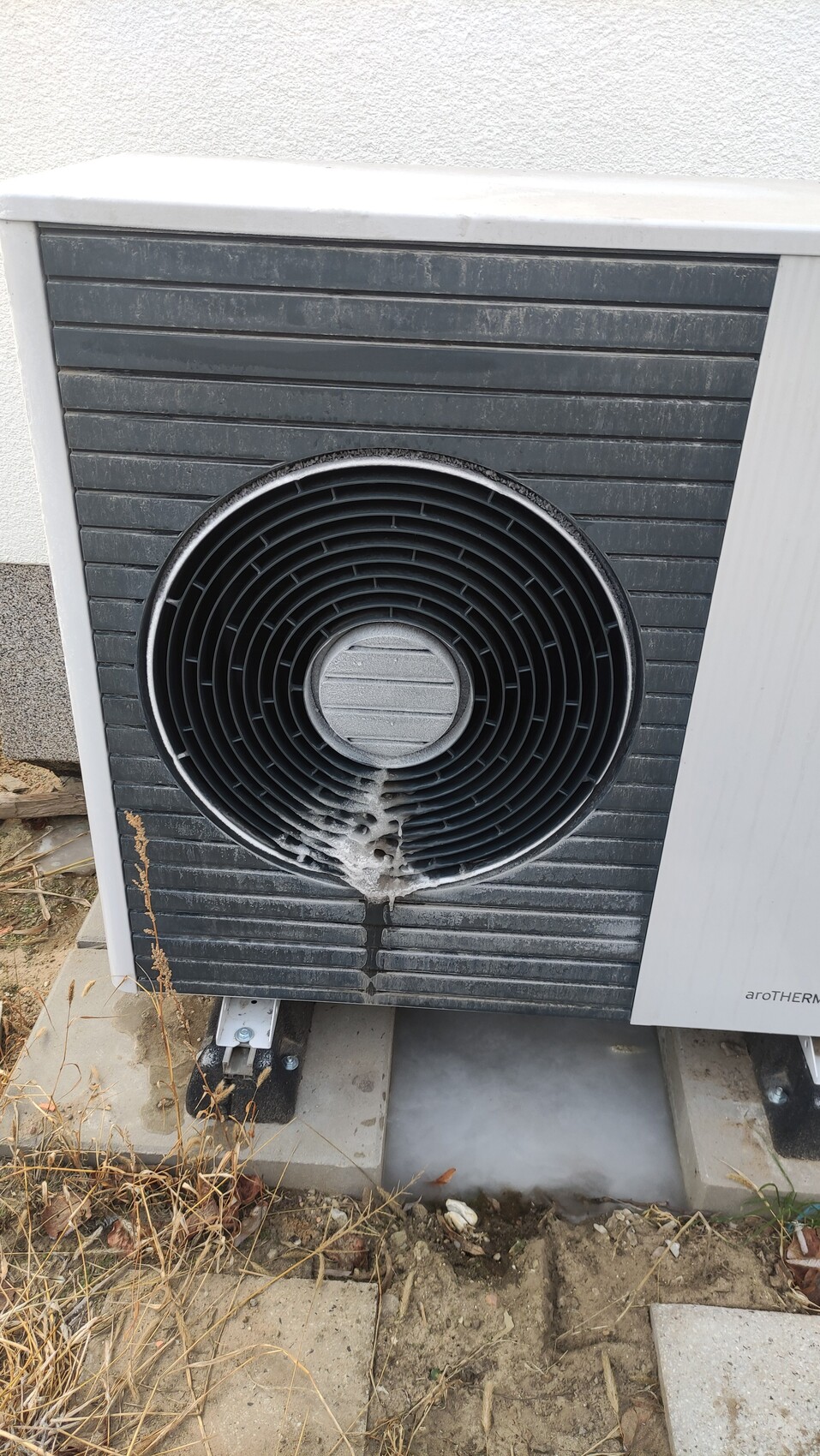

Also es geht um den Bereich unter der Außeneinheit. Ich habe Angst, dass der Panzer bis zur Wärmepumpe wächst und die dann doch irgendwie einfriert.
In 2-3 Tagen ist der Spuck vorbei mit den Temperaturen. Ich würde abwarten und beobachten. So stark wird er nicht wachsen.
Ich habe selbst gar keinen Ablauf, aber trotz der Temperaturen habe ich bisher absolut kein Problem. Das ist top :) Foto stelle ich mal rein, wenn ich dran denke. Ist einfach grober Basaltstein mit 16-32 Sandkies drunter.

Ok, jetzt habe ich ein weiteres (viel kleineres als Mahri) Problem. Mein Kondensatablauf funktionierte nicht so richtig. die vergangenen Wochen war es egal, weil da ringsherum immer noch Füllsand und Erdreich liegt, d.h. das Überlaufende Kondensat konnte ringsum versickern. Auch zu Beginn der Frostperiode war das noch nicht wirklich wild, weil es zu lange dauerte, bis das Kondensat fror. vorher war es weggelaufen und hat sich dann eben verteilt.
Jetzt hat sich bei den mehreren Tagen sehr starker Minusgrade gegen -10°C ein schöner Eispanzer gebildet.
Soll ich da was machen? Was meint ihr? Abklopfen? Mit Gasbrenner ran?
Außerdem habe ich Kondensat vorne beim Lüfter rauslaufen, dass dort auch gefriert. Keine Ahnung was ich da machen kann, da will ich weder mit nem Meißel ran noch mit nem Gasbrenner...
Anhang anzeigen 76933 Anhang anzeigen 76934
Ist zwar nicht schön, aber unter der Wärmepumpe ist das auch KEIN Problem....
Komisch ist aber die Eisschicht am Luftauslass....

Nimm die obere Abdeckung der Außeneinheit runter, geht schnell. Dann siehst die mögliche Vereisung des Kondensatablauf.
Hab' ich gemacht. Drinnen sieht's gut aus. Puh!
Meine Wärmepumpe schien schon immer ein wenig freigiebig mit ihrem Kondensat zu sein. Die hat an Nebeltagen auch schon um sich gespuckt. Keine Ahnung was das wieder sein kann. Jedenfalls wenn sie das bei dem Frost wie jetzt auch macht, kommt es halt irgendwo raus und friert halt dort ein.
Ich behalte es mal im Auge....
