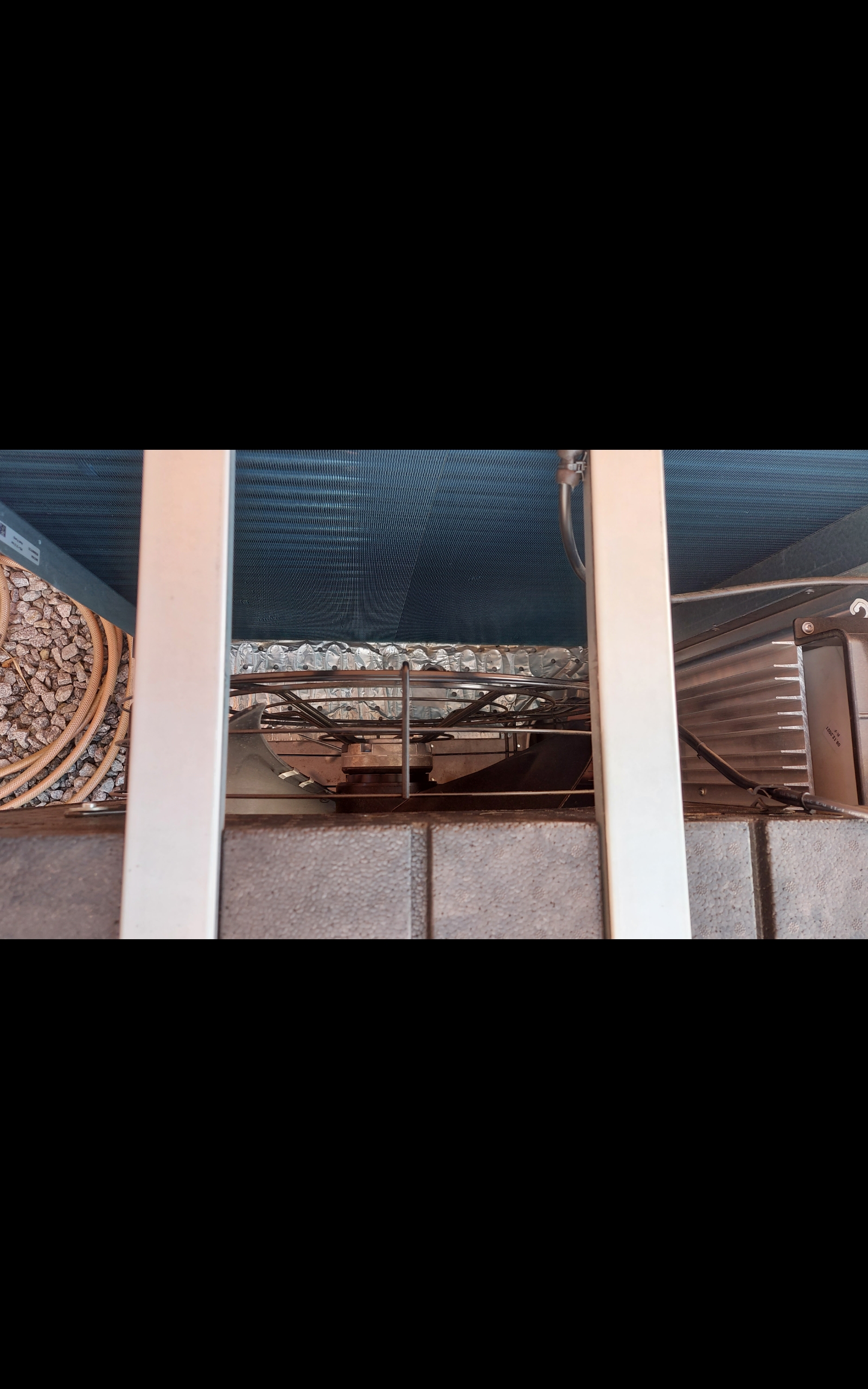

so sieht es aktuell in meiner Luftwärmepumpe aus.
Bitte beobachte mal den Temperaturabfall. Es gibt ja zwei Szenarien.
Fall 1) Die Heizungspumpe läuft, zumindest aller 30 min. Das war schon mal hier Thema. Das wäre insgesamt noch gut, deine Fußbodenheizung dient als Speicher und die Außeneinheit bekommt regelmäßig Wärme zugeführt.
Fall 2) Es dreht sich gar nix mehr. Dann wird diese Temperatur in den nächsten Stunden deutlicher fallen. Der Fühler sitzt ja in der Außeneinheit nahe der Heizungspumpe. Die niedrigen Außentemperaturen werden eine Auskühlen der Außeneinheit beschleunigen.
Ich vermute aufgrund deiner 22,5° den Fall 2.

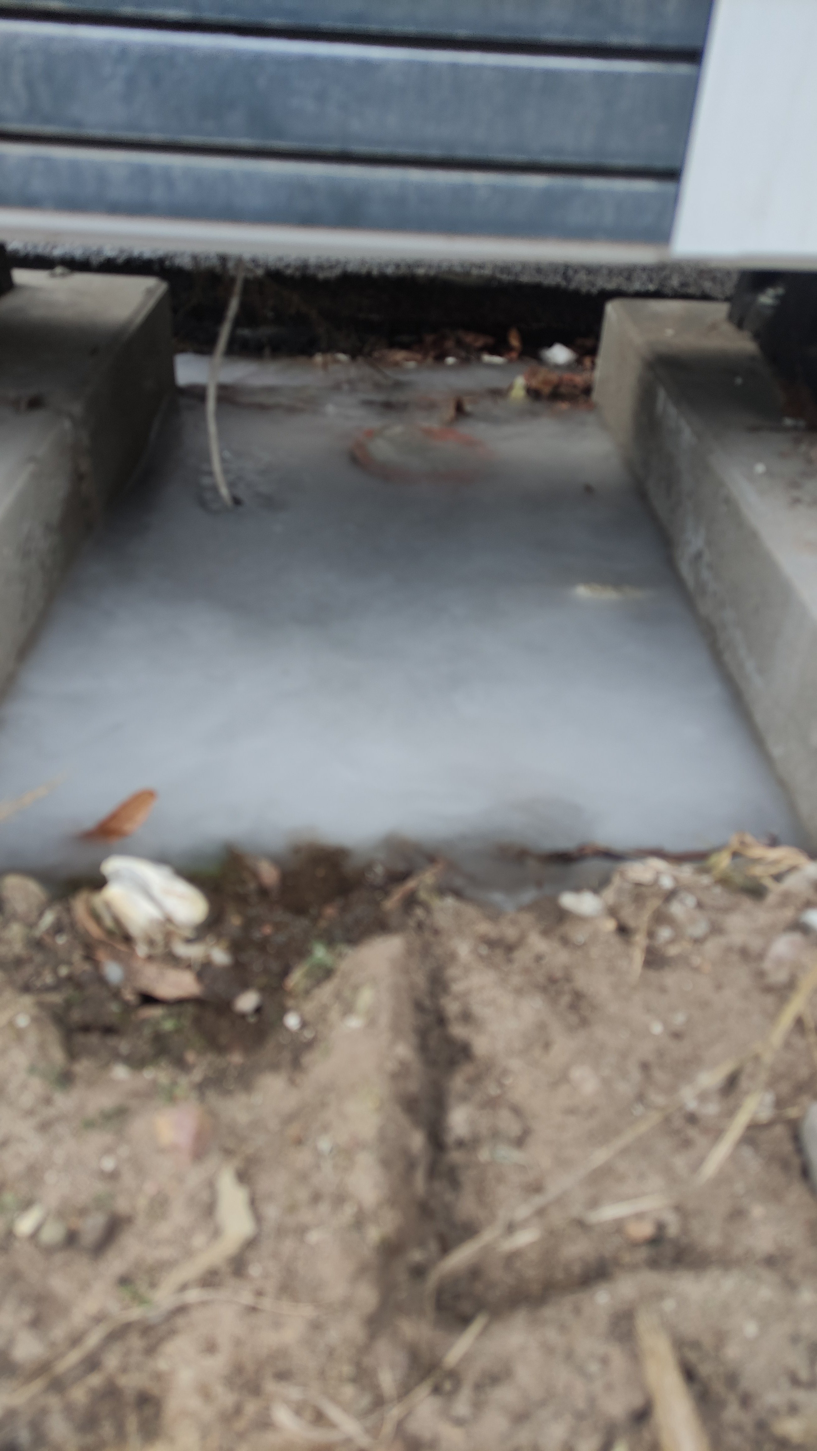

Ok, jetzt habe ich ein weiteres (viel kleineres als Mahri) Problem. Mein Kondensatablauf funktionierte nicht so richtig. die vergangenen Wochen war es egal, weil da ringsherum immer noch Füllsand und Erdreich liegt, d.h. das Überlaufende Kondensat konnte ringsum versickern. Auch zu Beginn der Frostperiode war das noch nicht wirklich wild, weil es zu lange dauerte, bis das Kondensat fror. vorher war es weggelaufen und hat sich dann eben verteilt.
Jetzt hat sich bei den mehreren Tagen sehr starker Minusgrade gegen -10°C ein schöner Eispanzer gebildet.
Soll ich da was machen? Was meint ihr? Abklopfen? Mit Gasbrenner ran?
Also es geht um den Bereich unter der Außeneinheit. Ich habe Angst, dass der Panzer bis zur Wärmepumpe wächst und die dann doch irgendwie einfriert.

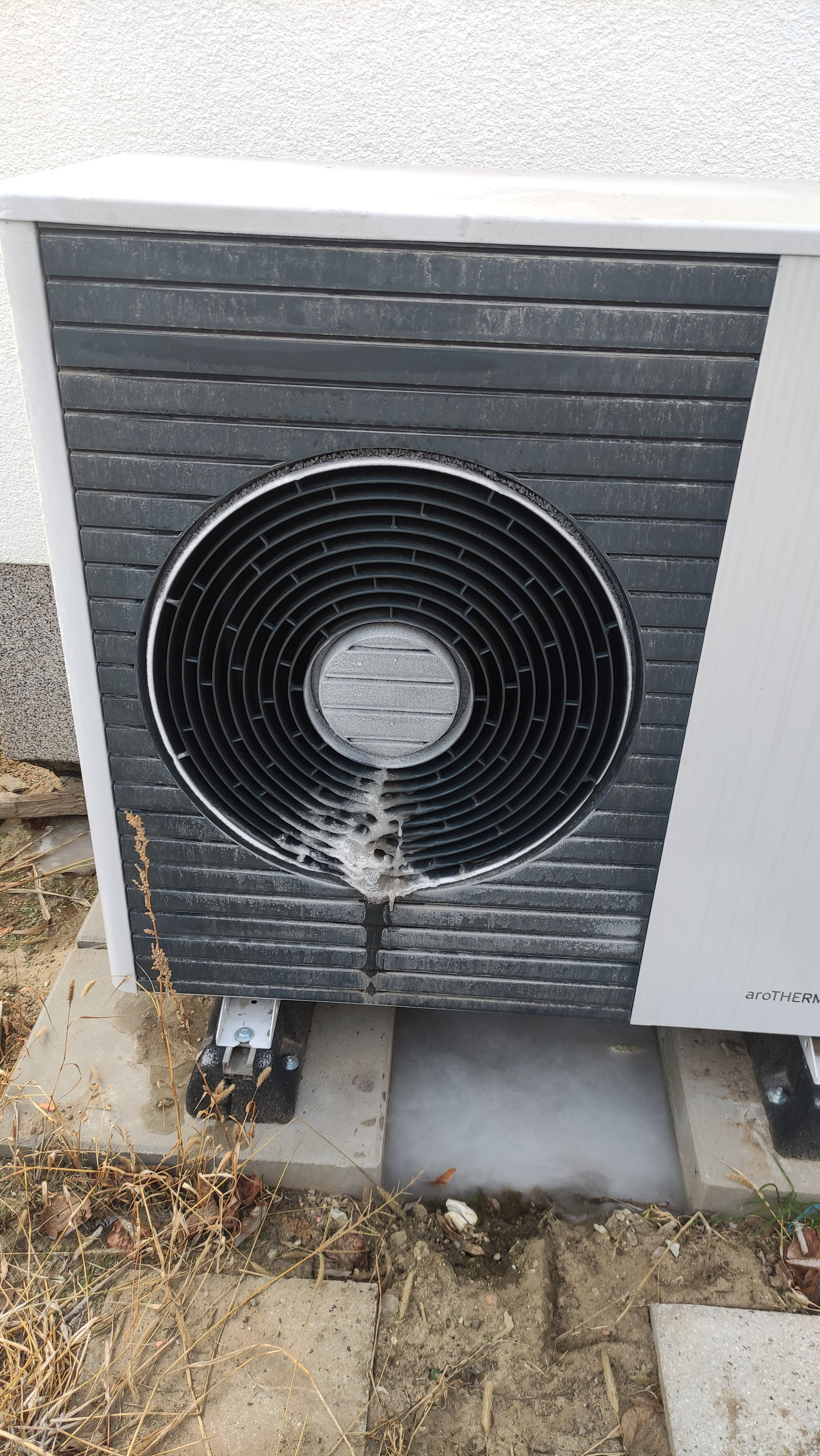

Außerdem habe ich Kondensat vorne beim Lüfter rauslaufen, dass dort auch gefriert. Keine Ahnung was ich da machen kann, da will ich weder mit nem Meißel ran noch mit nem Gasbrenner...

Das Problem ist auch schon heftig. Die musst deine Wärmepumpe komplett ausschalten. Dann solltest du diese Außeneinheit komplett mit isolierenden Material einhausen und wenn möglich mit einem Heizlüfter "auftauen". Bei einem weiteren Betrieb droht aus meiner Sicht ein Ausfall Lüfter usw. Parallel das Eis unter der Wärmepumpe aufbrechen und bis zum frostfreien Bereich ausheben und den Unterbau entsprechend den Vaillant-Unterlagen herstellen.

ich würde hingehen, da deine Einfahrt noch nicht gemacht ist, dein Abflussrohr direkt an den Kanal anschließen, wenn bei dir sogar Schmutz- und Regenwasser getrennt ist, hast du auch keinerlei Probleme bzgl. aufsteigende Gase vom Kanal, wie es Vaillant beschreibt....

Ist bei uns nicht getrennt. Und offiziell darf man das ja nicht...
