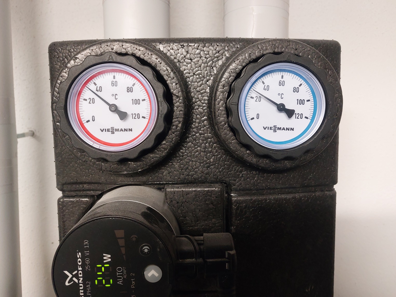

Moin,
habe gestern morgen mal auf die Temperaturen geguckt. Außentemp lag bei um die Null, Vorlauf bei 33 und Rücklauf bei knapp 28°C. So wirklich genau ablesen kann man die Schätzeisen nicht. Sprich, die Spreizung von knapp 10 Grad wie in der Heizlastberechnung brauche ich wohl eher nicht...
Zwei Rundmanometer an einer Heizungsanlage, links roter, rechts blauer Skalenring.
Viele Grüße,
Andreas
