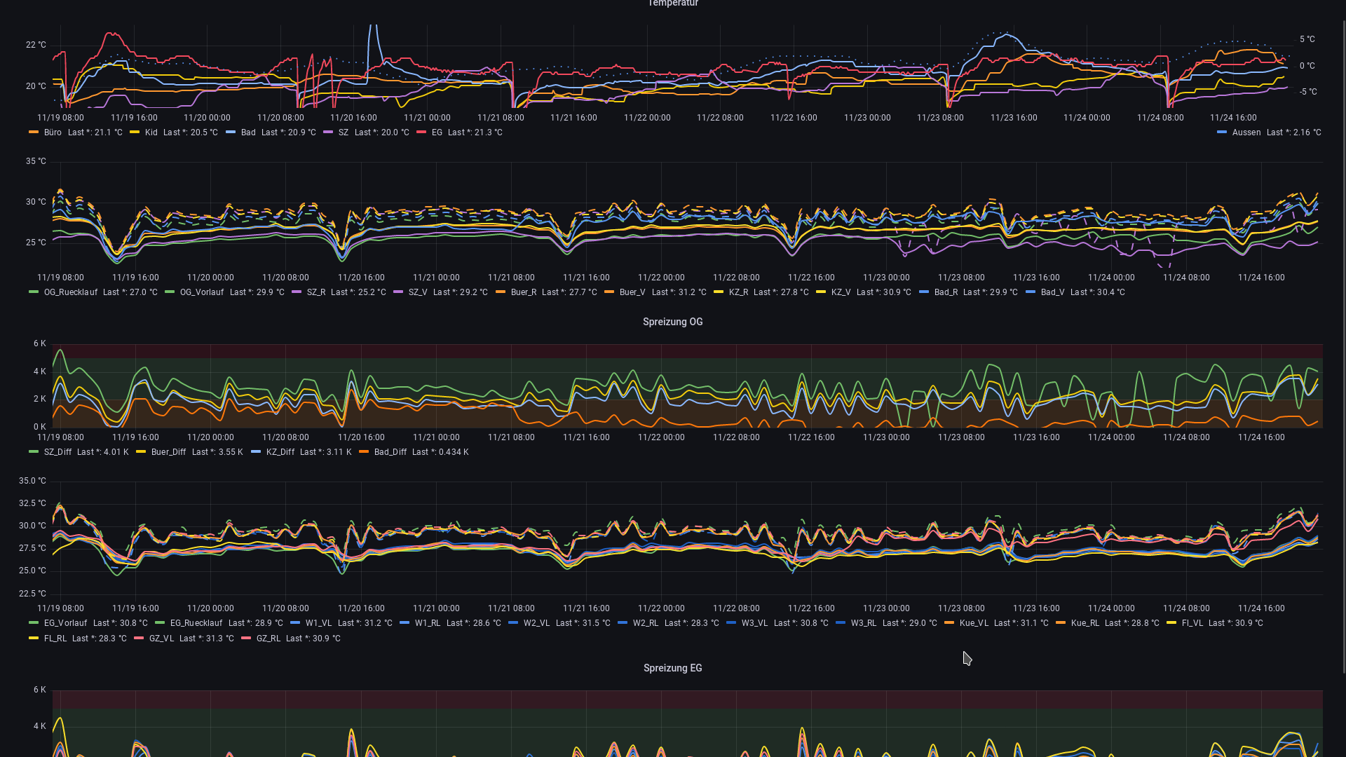

Ich hatte früher mit meiner Gasheizung ERR. Seit dem ich nun im September auf die Wärmepumpe gewechselt bin. Habe ich alle ERR aufgemacht um über eine Weile den Hydraulischen Abgleich noch zu tunen. Was ich nur empfehlen kann sind Temp-Sensoren an den Heizkreisen. Damit sieht man auch gut, wieviel im OG ankommt um hier im EG nachregeln zu kommen. Ich habe als erstes die Spreizung der Räume angeglichen. Mittlerweile habe ich die ERR im Schlafzimmer und Kinder-Schlafzimmer auf Temp eingestellt und reduziere nach und nach den Durchfluss und beobachte in den Grafiken wie lange die Kreise offen und zu sind. Dann werde ich die ERR wieder auf machen

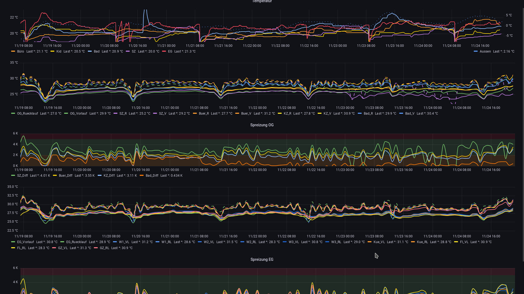

Natürlich gibt es in einem trägen System Überschwinger (meist im Bereich 0.5Grad).
Wenn ich aber gar nicht "gegenregel" fallen die Überschwinger jedoch deutlich höher aus.
Also wenn ich z.B. morgens ins Büro gehe, den Rechner anmache steigt recht schnell die Temperatur.
Wenn dann noch die Sonne rein scheint geht das Ventil für diesen Raum bereits um 10 zu.
Die Temperatur schwingt dann vielleicht noch bis 11 oder sogar 12 über, aber eben nicht bis 17 oder gar 18 Uhr.
Hier nochmal ein Bild, dass zeigt, dass am Wochenende kein Regeln notwendig war.
Heute morgen aber wie oben beschrieben schnell die Temperatur ansteigt und ein Regeln sinnvoll wird.
Noch cooler wäre natürlich mit Vorhersagen zu arbeiten. ;)

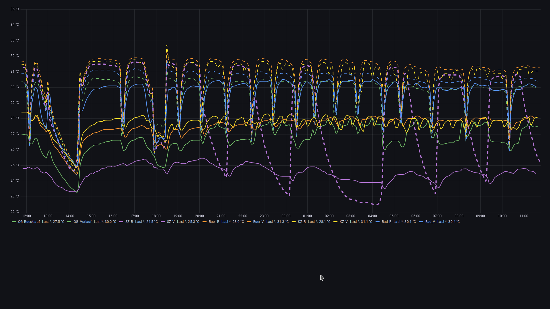

Hier sieht man wie ERR im Schlafzimmer auf und zu geht. Ich reduziere den Durchfluss noch so lange bis es länger auf bleibt
