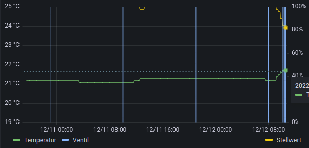

Natürlich gibt es in einem trägen System Überschwinger (meist im Bereich 0.5Grad).
Wenn ich aber gar nicht "gegenregel" fallen die Überschwinger jedoch deutlich höher aus.
Also wenn ich z.B. morgens ins Büro gehe, den Rechner anmache steigt recht schnell die Temperatur.
Wenn dann noch die Sonne rein scheint geht das Ventil für diesen Raum bereits um 10 zu.
Die Temperatur schwingt dann vielleicht noch bis 11 oder sogar 12 über, aber eben nicht bis 17 oder gar 18 Uhr.
Hier nochmal ein Bild, dass zeigt, dass am Wochenende kein Regeln notwendig war.
Heute morgen aber wie oben beschrieben schnell die Temperatur ansteigt und ein Regeln sinnvoll wird.
Noch cooler wäre natürlich mit Vorhersagen zu arbeiten. ;)
Diagramm mit Temperatur (grün), Ventil (blau) und Stellwert (gelb) von 12/11 00:00 bis 12/12 08:00.

Ja, aber.....
Ich fahre meine Heizung seit Jahren ohne ERR, obwohl wir nach Süden sehr viele große bodentiefe Fenster haben. Die zusätzliche Energie ist ja dann auch gespeichert und nicht weg.
Ich habe das über ein paar Wochen mal verglichen. Mit ERR hat ich nur einen geringfügig niedrigeren Verbrauch.
Außerdem könnte ich die Pumpe dann nicht .ehr auf einer niedrigeren Leistung fahren, sondern wieder den Auto-Modus aktivieren.
Und eventuell macht dann noch das Überströmventil auf.....
