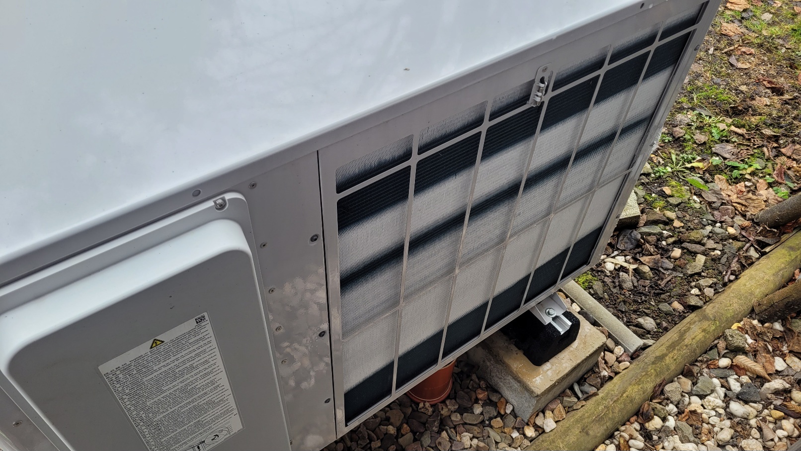

Die Geräusche sind nach meiner Meinung normal und nicht abhängig vom vereisen. Das kalte Material wird erwärmt und das relativ schnell, da kommt es zu Verspannungen. Meine macht da auch immer merkwürdige Geräusche.
Mosel-2024-7
So sieht es bei mir auch immer aus, allerdings vereist meine im unteren Drittel komplett und oben dann nur noch streifenweise, bevor sie abtaut.
Macht deine Wärmepumpe dabei auch so metallisch quietschende Geräusche?

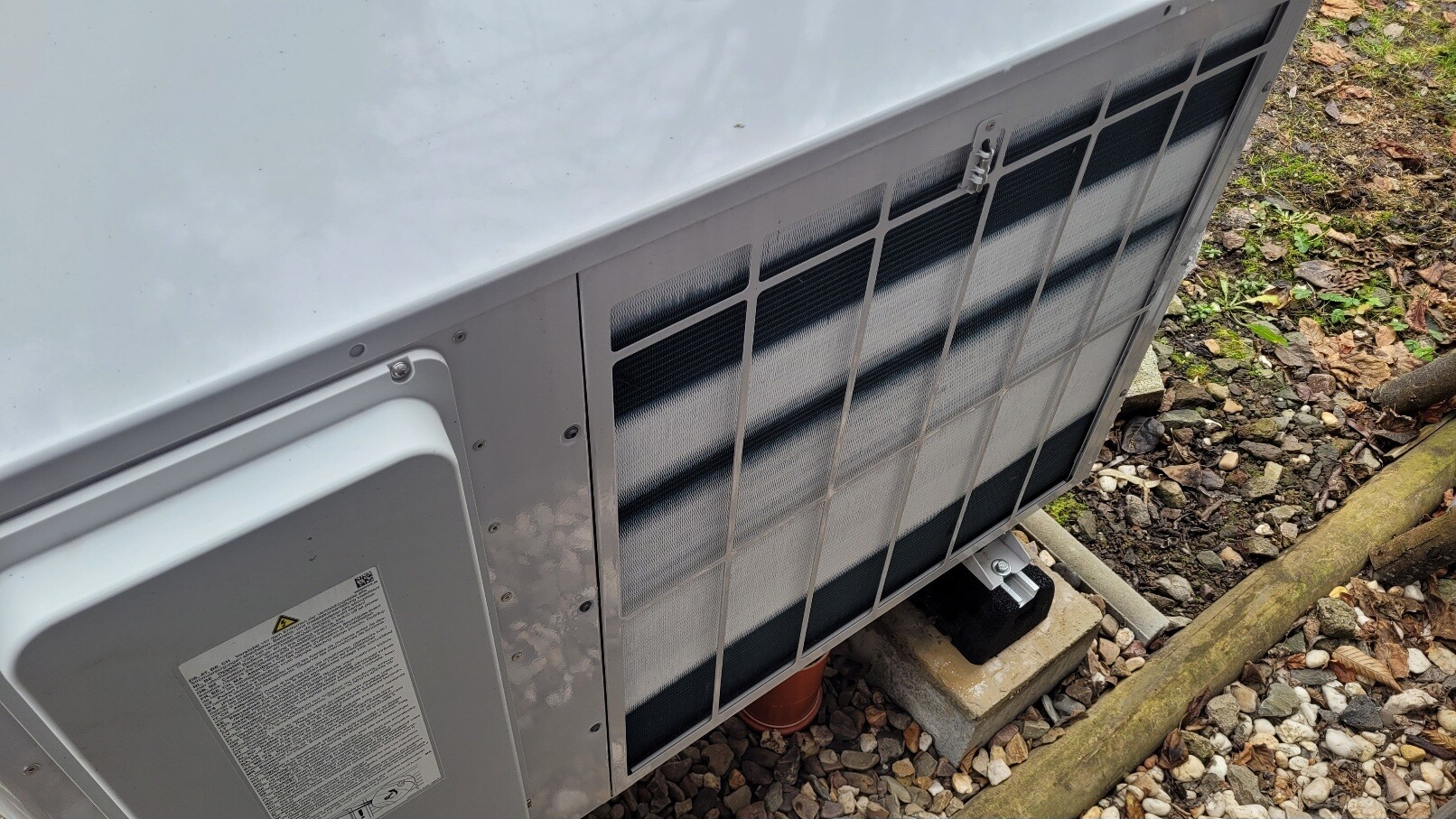

Nein - quietschende Geräusche macht meine Arotherm nicht. Hier auch nochmal ein Bild von heute unmittelbar vor dem Abtauvorgang (so sieht das regelmäßig vor dem Abtauen aus):
Außenkondensator einer Klimaanlage mit Schutzgitter, auf Kiesboden montiert.
Ich werde dann also in der nächsten Woche gegenüber meinem Heizungsbauer das undichte Überströmventil (mit dem Ziel des Einbaus eines Absperrventils) sowie die Streifenbildung mit Verdacht auf Mangel an Kältemittel bemängeln .
Im Übrigen bin ich mit der Kiste eigentlich zufrieden. Unser Wohnhaus hat 127 m2 beheizte Fläche und fast vollständig Wandheizung. Innenraumtemperatur 20 Grad bei Heizkurve 0,3. Der elektrische Verbrauch ist etwa auf dem Niveau von Hugi-01.
