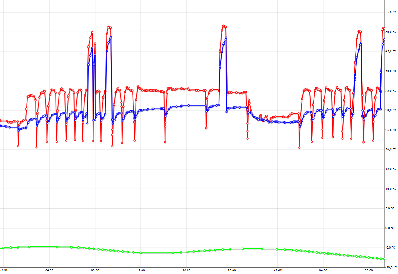

Malz1902
Verbrauch 11.02-12.02 lag bei 55 kWh gesamter Stromverbrauch - 10 kWh Haushalt + 45 kWh Wärmepumpe
Temperatur im Haus 22-23°C, beiheizte Fläche ca 120qm
Außentemperatur nur bei so um die -10°C
Zeitreihe von Temperaturmessungen: rote und blaue Kurven mit Spitzen, grüne Linie unten.
Rot = Vorlauf
Blau = Rücklauf
Die Spitzen nahc oben sind Warmwasser
