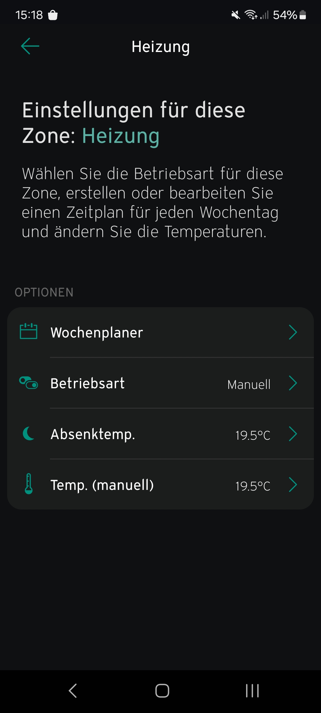

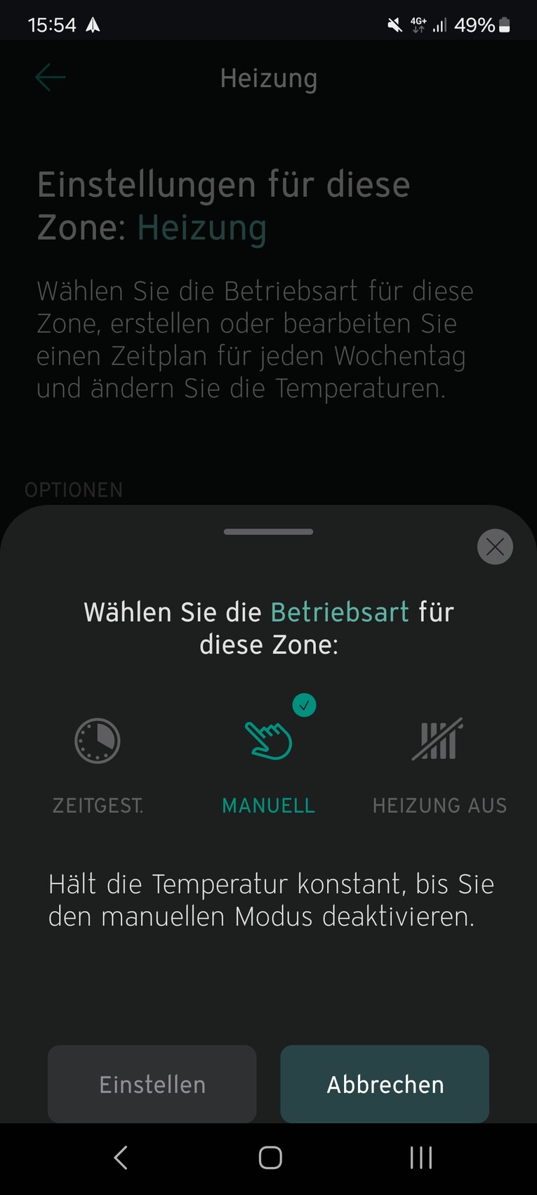

Ich betreibe die Anlage auf dem manuellen Modus, da bin ich mir sicher das da keine Zeitsteuerung aktiv ist.
Wie geht das?

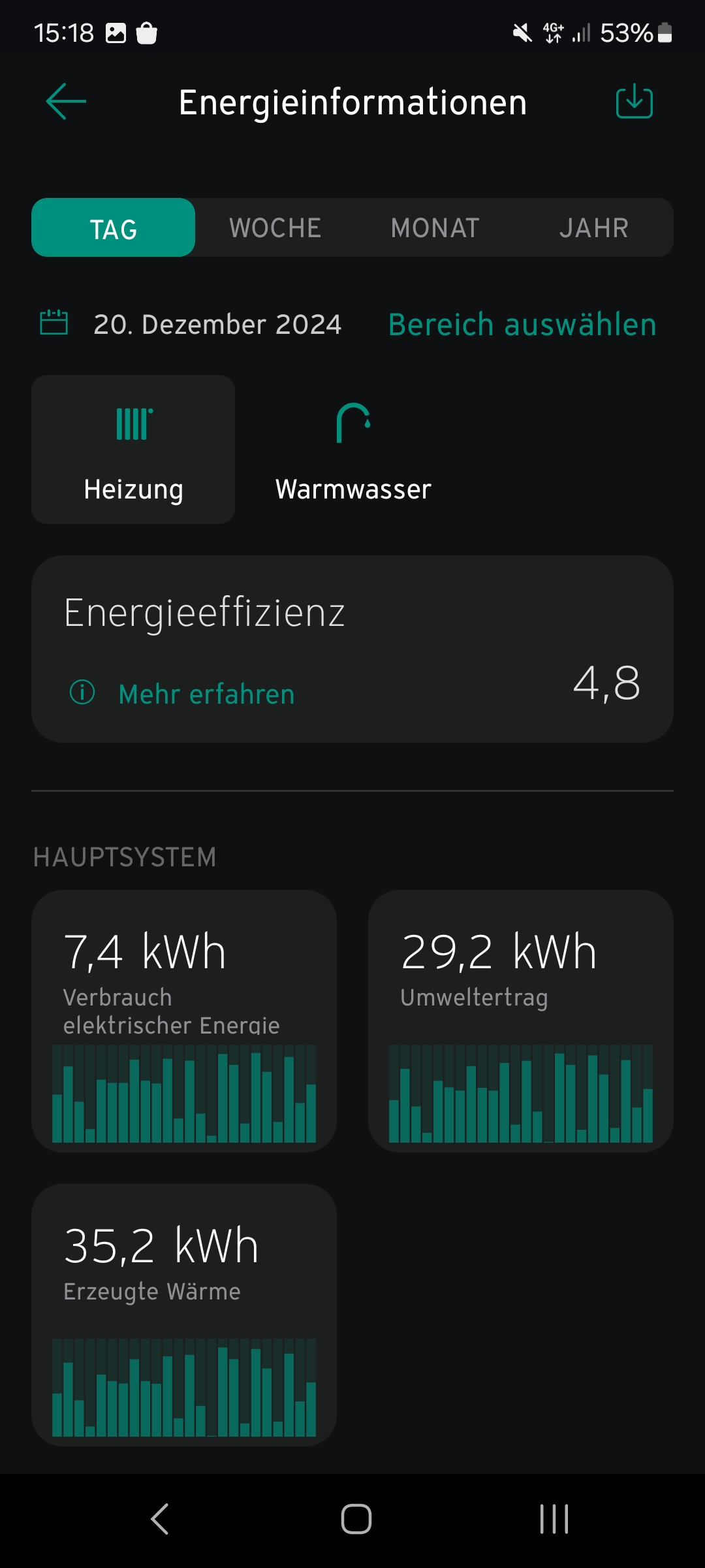

kannst du mal deine Effizienz vom Heizen am 20.12.2024 posten?

in der App auf der Startseite das Zahnrad auswählen und dann unter Regler die Heizung und Betriebsart manuell auswählen.
Durchschnittstemperatur am 20.12. war bei 5°C
Smartphone-Bildschirm mit Heizungseinstellungen: Wochenplaner, Manuell, 19,5°C
Energieinformationen: Tag-Ansicht, Heizung/Warmwasser, Effizienz 4,8; Verbrauch 7,4 kWh, Wärme35kWh

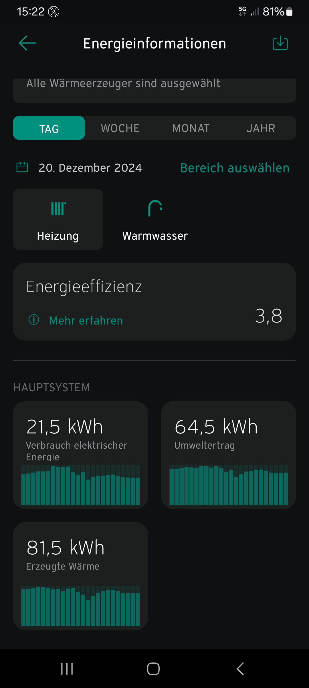

Aber vom Warmwasser mal ganz abgesehen, hat der eine immer eine angezeigte Effizienz von um die 3.2 und der andere von 4,8 wenn man sich nur das Heizen ohne WW betrachtet. Oder lese ich den Datenvergleich auf Seite 849 immer noch falsch? Das läßt sich nicht durch eine vielleicht 2 Grad wärmere Vorlauftemperatur oder Flüstermodus an oder aus erklären.
Wenn, wie bei Yasper und bei uns, die Hausgröße fast gleich ist, dann ist der absolute Stromverbrauch ja schon vergleichbar. Bei Ihm ist die Grundtemperatur im Haus ja höher, dementsprechend der Stromverbrauch etwas höher. Gut, die Heiztechnik mit Heizkörper zu Fußbodenheizung und baulichen Energiestandards sind eigentlich schon recht unterschiedlich, was einen höheren Energieverbrauch bei uns bedeuten müsste. Aber durch die unterschiedlichen Streuungen der Sensoren ist dann nur der Energieverbrauch zum vergleichen sinnvoll?
