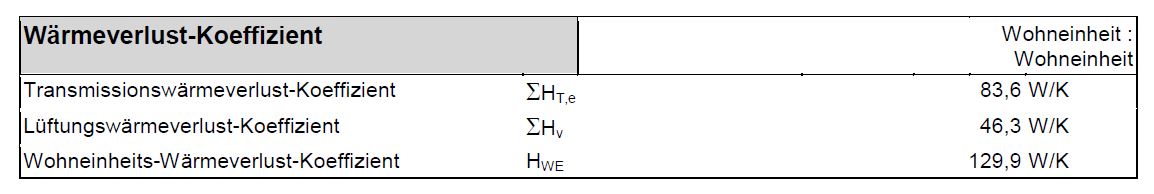

Wenn es ein Kfw 40 Haus ist, solltest Du jede Menge Dokumente zu Energiebedarf, Wärmeverlusten, Heizlast, etc haben. Irgendwo darin ist auch eine Angabe wieviel Watt das Haus pro Kelvin (also °C) Unterschied Innen <> außen verbraucht. Bei uns sieht das so aus:
Tabelle der Wärmeverlust-Koeffizienten (Transmissions-, Lüftungs- und Gesamtwert) in W/K.
Bei den aktuellen Temperaturen um Null, haben wir ungefähr 23° Differenz, was bei uns ungefähr 3kW Heizlast ergibt. Wenn Du 1:1 mit Strom heizt (so verstehe ich den Thread hier), wären das 72kWh am Tag. Das stimmt natürlich ganz, weil man davon noch die internen- und solaren Wärmegewinne abziehen muß. Um zu bewerten wie viel Heizlast das Haus wirklich benötigt ist diese Angabe dennoch brauchbar. Hast Du diesen Wert? Wenn ja, wie hoch ist er bei Dir?
