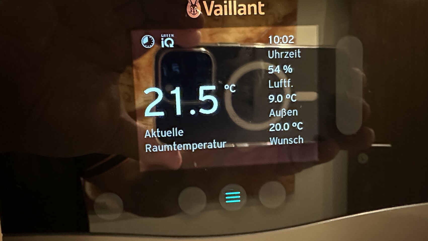

Was bewirkt denn eigentlich die GreenIQ Aktivierung?
Hat das inzwischen jemand rauskriegen können was es konkret macht? Man kann es im Regler ja ein- und ausschalten.
Man findet im Netz nicht wirklich viel dazu, außer daß es bei Gasthermen was mit Effizienzerhöhung zu tun hat und ggf. irgendwelche Puffer-Offset-Temperaturen verstellt.

Das Handbuch der Bedieneinheit sagt:
"Zuschalten des energieeffizientesten Heizmodus, wenn Ihre Anlage diesen unterstützt."
Die Handbücher des Towers und der Außeneinheit sagen nichts.
Resümee: es wird nichts schaden - aber unsere Heizung hat das wohl eher nicht...
Ist augenscheinlich nur ein eigenes Label von Vaillant, ohne direkte Auswirkungen oder Einstellungsmöglichkeiten an der Anlage. Es wird zwar am Regler angezeigt, aber das war es auch schon.
Vaillant Thermostat zeigt aktuelle Raumtemperatur 21.5°C und Uhrzeit 10:02.
