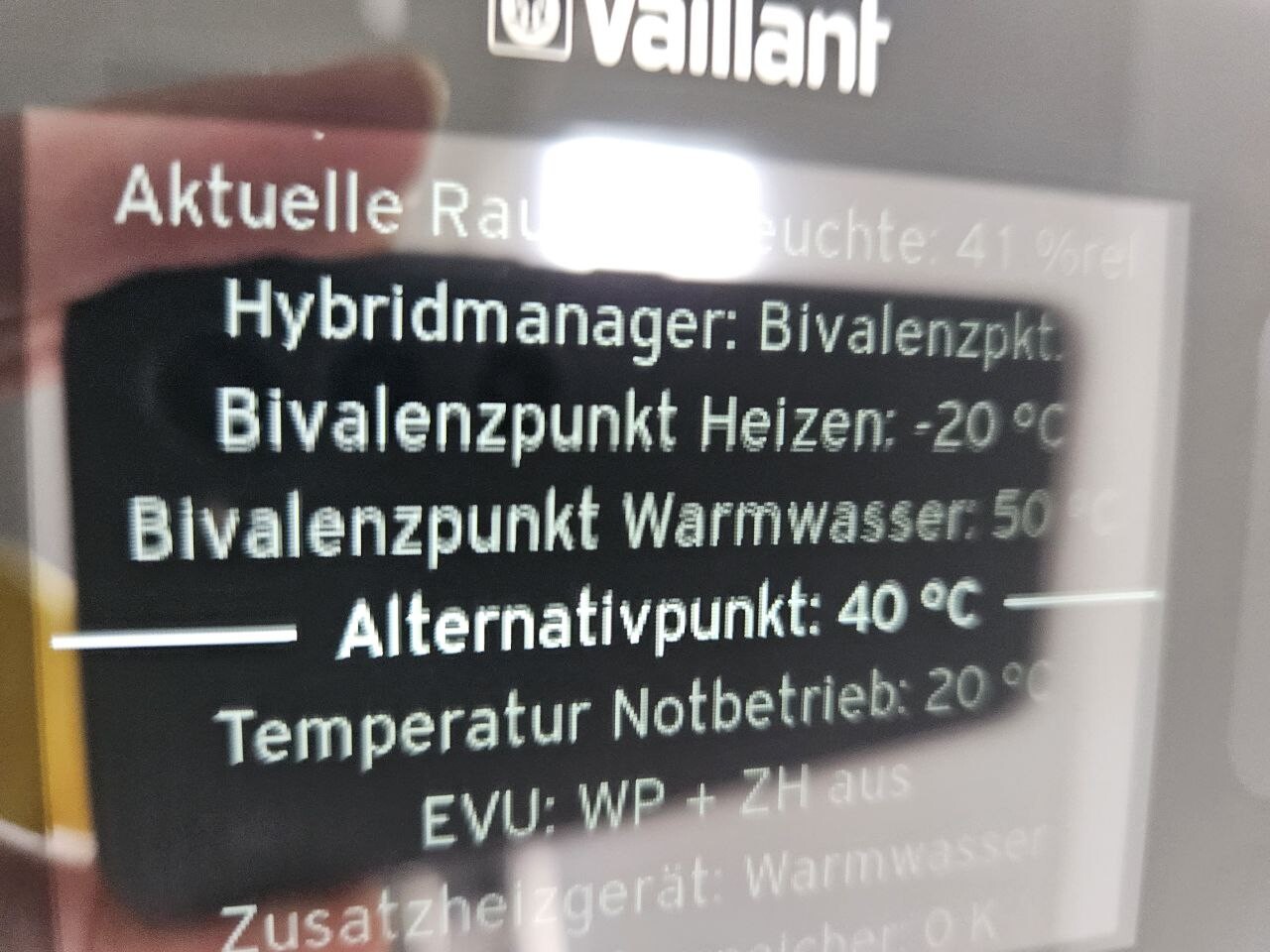

Bei mir ist heute trotz Alternativpunkt auf 40 der Kompressor immer mitgelaufen.
Muss man noch eine weitere Einstellung machen?
Aber auch schon wieder "interessant" implementiert, dass es Bivalenz getrennt für wasser und heizen gibt.
Alternativpunkt aber nur global. Und dieser sich bei mir auch nicht wie erwarten aktivieren lässt.
Habe es zuerst probiert während der Warmwasser bereitung und dann nochmal vorher Alternativpunkt auf 40 und dann Warmwasser jetzt aktiviert.
Kompressor lief leider beide male mit. :-/

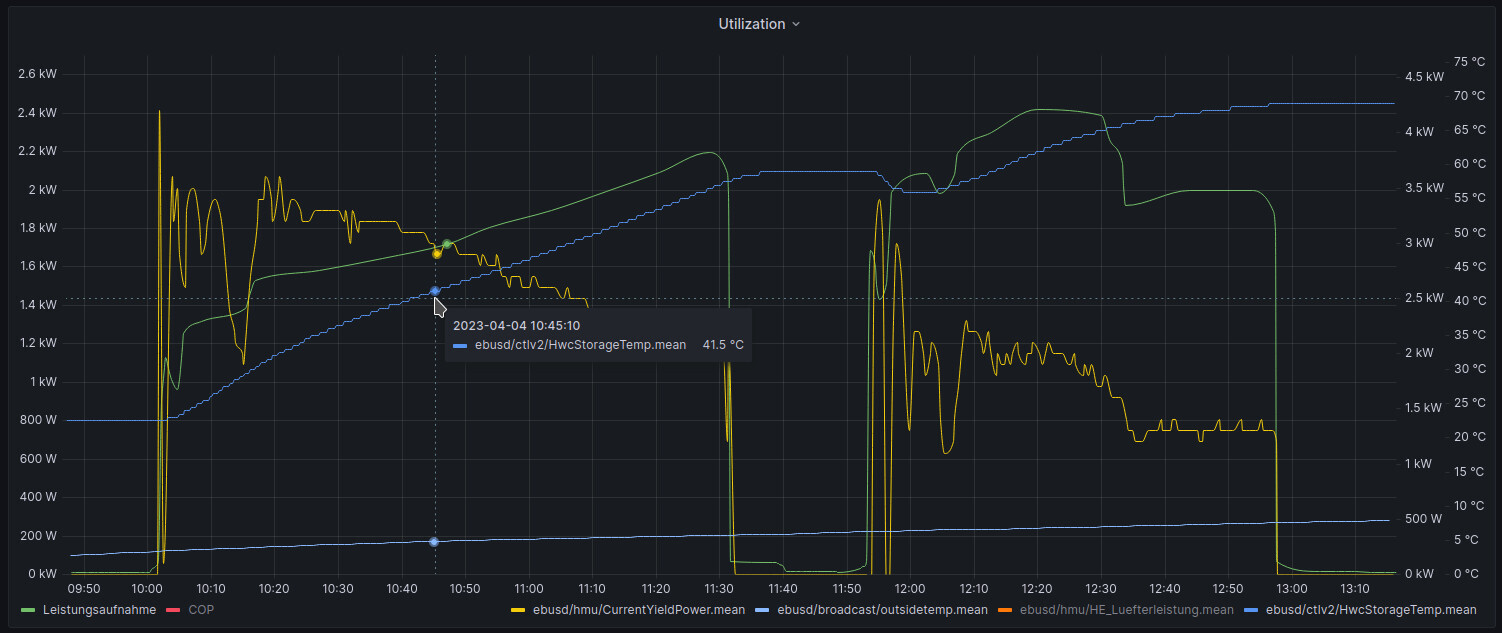

Hier mal eine Grafik dazu (die Pause in der mitte waren die 90 Minutengrenze).
Man kann sehen wie ab 45 Grad der Yield unter den Verbrauch fällt.
Gut wäre ein Vergleich zur Vorlauf, auf der Grafik ist nur die SPeichertemp. Aber prinzipiell sieht das schon recht krass aus. Das dürfte doch weit außerhalb der Vaillant Spezifikation liegen. Mit welcher Kompressormodulation fährst du hier bzw. in welchem Mode (eco, Balance, normal)? Bei "normal" läuft der Kompressor fast auf Volllast, da könnte ich mir das noch erklären (aber du hattest ja glaube ich eine 75er, da wäre die Leistungsaufnahme ja höher). Hast du die Werte mal mit dem Leistungsdiagramm verglichen? Ein guter Vergleich wäre ja z.B. bei 55 Grad, dafür gibt es ja ein Diagramm.
Mache die Tage mal noch einen kompletten Lauf mit vernünftig geloggtem Vorlauf.
Sieht aber schon so aus, dass sie die angegebenen Werte nicht erreicht.
Der Lauf war mit Eco.
Brauche wohl auch dieses Softwareupdate. ;-)

Wäre super, wenn nochmal jemand den Alternativpunkt testen könnte.
Bei mir hat diese Einstellung leider nicht den Effekt, der im Handbuch beschrieben wird.
Der Kompressor läuft einfach mit an und läuft auch weiter wenn ich den Wert ändere.
Vaillant Heizungsdisplay zeigt aktuelle Raumtemperatur sowie Bivalenz- und Alternativpunkte.
