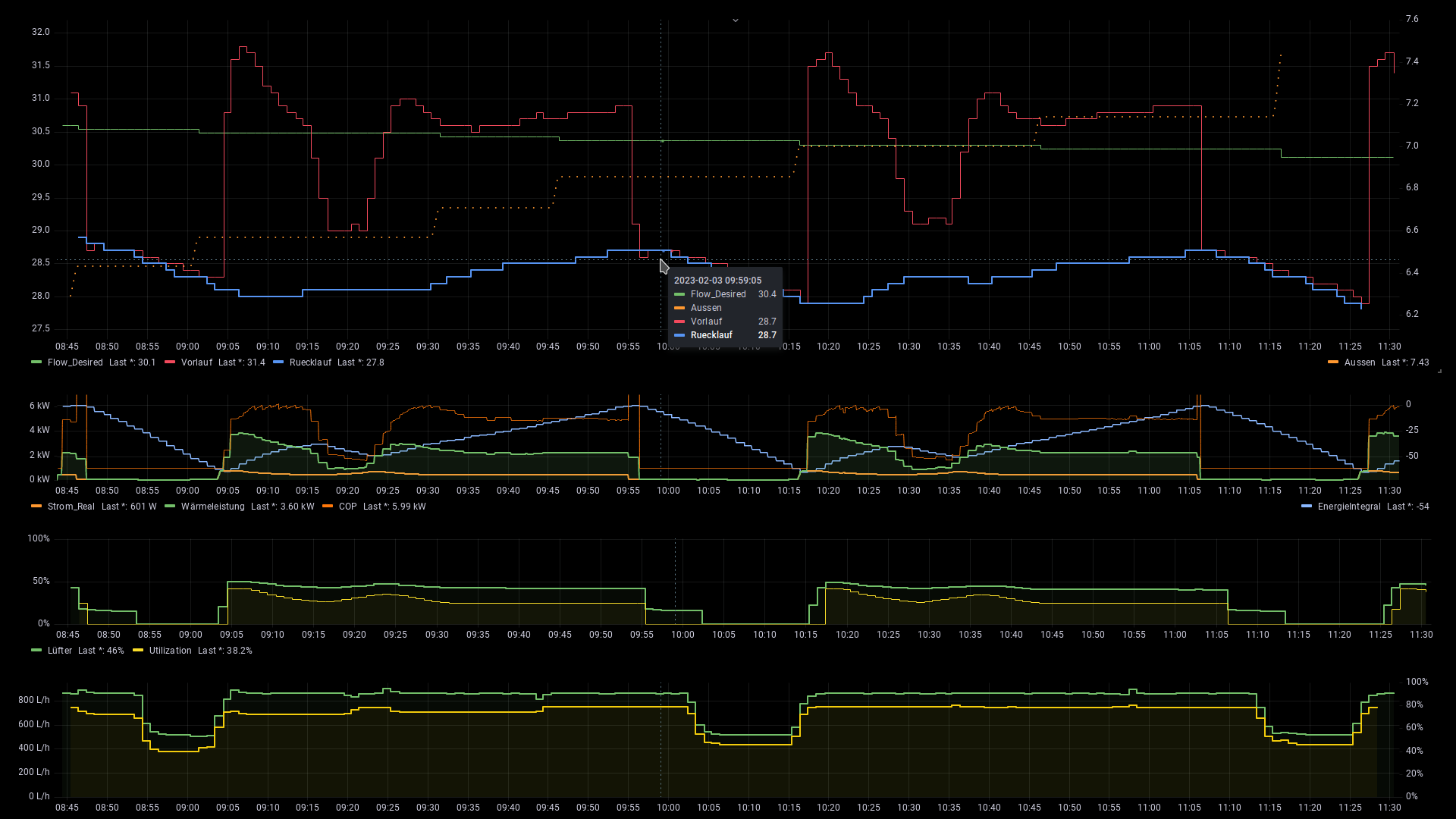

Jimmytri
Ich kann das auch mal machen bzw. Habe ich die werte ja in der Datenbank. Ihr müsst noch bedenken, dass erstmal der Rücklauf wärmer ist durch den Reihen Rücklauf Speicher. Aber das sollte nach einer Weile dann auch nicht mehr der Fall sein. Aber ich kann mich erinnern, dass ich das auch schon öfter beobachtet hatte, dass der Rücklauf höher ist als Vorlauf.
Zumal ich ka sehr genaue Werte für Vorlauf und Rücklauf über meine Fühler an den hkv habe. Also denkt an den Speicher. Ich schau mal in meine Grafiken. Aber ihr könnt euch auch meine csv von github runter laden. Dort Sind alle meine Werte drin
Bin auf deine Ergebnisse gespannt. Bei mir waren es ja über zwei Stunden. Da sollte der Speicher keine große Rolle mehr spielen.

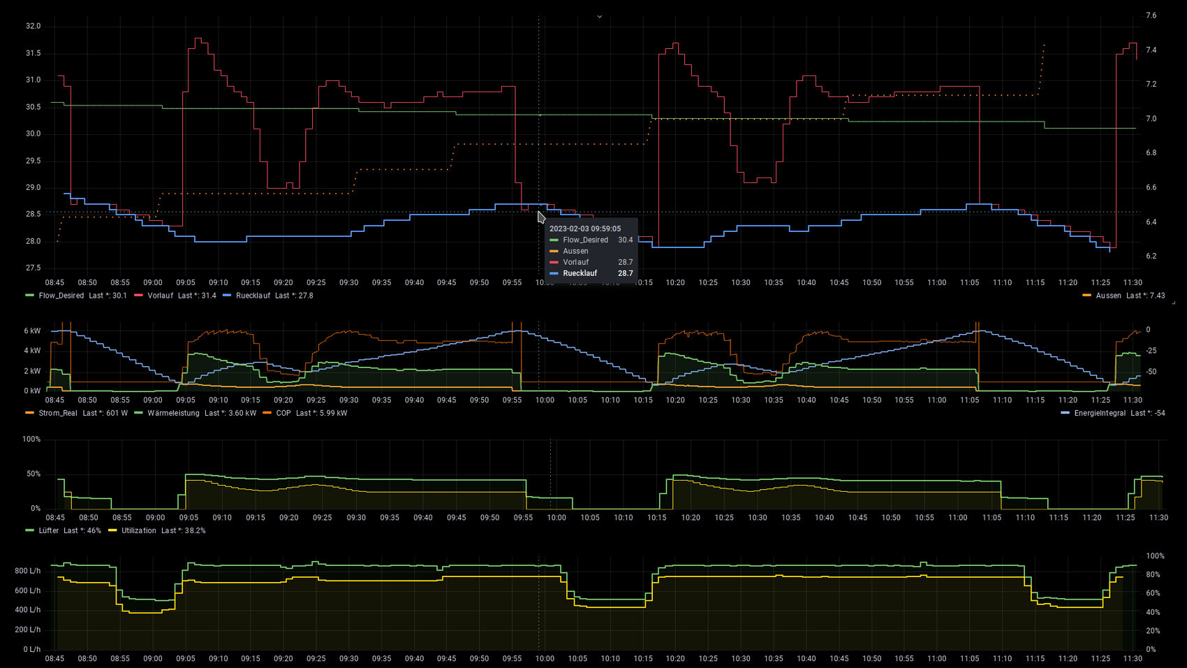

cyberthom
Ich habe mal die Werte der letzten Tage angesehen. Bei mir pendelt sich sehr schnell die Rücklauf und Vorlauf Temp auf gleiche Werte ein. Wie man im Bild auch sieht, der Durchfluss verringert sich wie schon erwähnt bei nicht aktiver Wärmepumpe auf 516, das macht auch Sinn.
Mehrfaches Diagramm mit Zeitreihen: Flow, Aussenlast, Vorlauf, Ruecklauf und Energiekennzahlen.

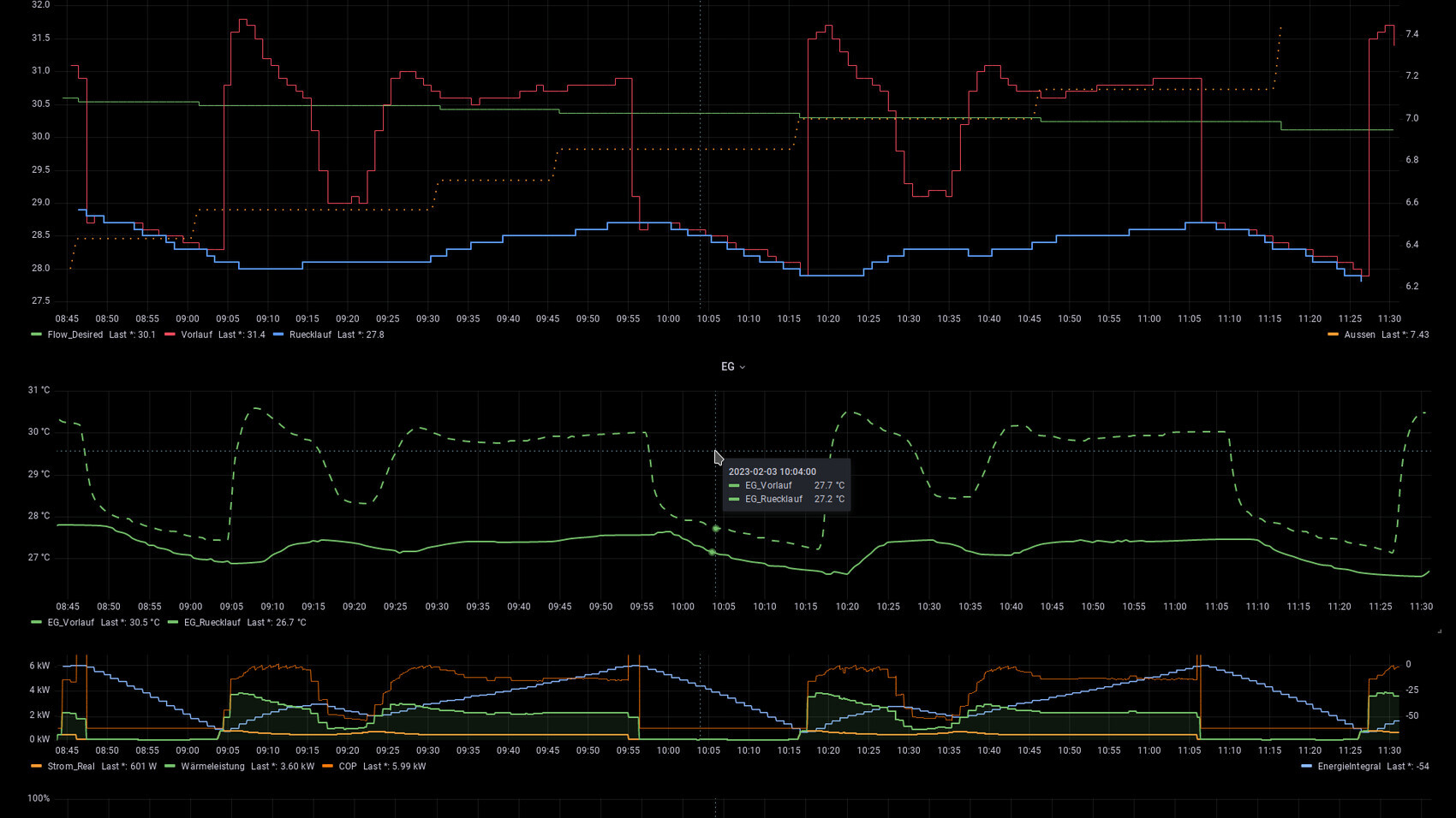

cyberthom
Hier noch eine Grafik in der man den Effekt vom Reihen Rücklaufspeicher sieht. Wenn man es auf der Grafik sieht, macht es auf einmal Sinn :)
Meine Sensoren am HLV (hier Erdgeschoss) sind auf 0,05 Grad genau kalibriert. Man sieht, dass ich am HKV eine Spreizung von 0,5K habe. Beispielwerte um 10:04:
Wärmepumpe Vorlauf/Rücklauf 28,5
HKV: Vorlauf 27,7 (kommt hin, Rohre z.T. nicht gedämmt), Rücklauf 27,2, Vorlauf ist die gestrichelte Linie
Der Rücklauf vom HK von 27,2 wird auf dem Weg zum Speicher noch etwas verlieren, geht dann aber mit 28,5 wieder in die Wärmepumpe rein. Leichte Ungenauigkeit kommt noch durch das Polling-Interval. Die Sensoren am HKV lese ich alle 10 Sekunden aus, die ebus Werte von der Wärmepumpe nur alle 60 Sekunden.
Mehrteilige Zeitreihen-Diagramme: Energie- und Temperaturverläufe, Vorlauf/Rücklauf.
cyberthom
Ich hoffe die Werte helfen euch bei der Interpretation. Es ist eben immer praktisch, wenn man möglichst viele Werte einfach periodisch erfasst und abspeichert :)
