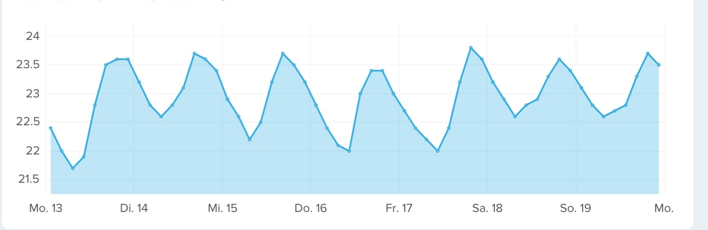

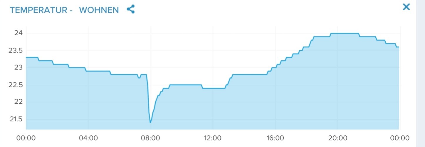

Mir ging es in erster Linie um Screenshots dieser Grafiken um deine Wärmepumpen Steuerung etwas einordnen zu können.
Also um wirklich mal zu sehen wie bei dir dann die Temperatur schwankt im Laufe eines Tages und über eine längere Zeit.

Sorry, meintest du solche Darstellungen?
Ja, danke.
Bis zu 2 Grad Hub innerhalb eines Tages ist natürlich schon ordentlich, muss man mögen/akzeptieren wollen.

Am Anfang gar nicht optimiert, dann versucht über Zeitfenster zu optimieren und inzwischen steuer ich komplett über ebusd.
Bleibe da aber trotzdem meist bei 3 oder 5 Takten, ansonsten schwankt mit die Temperatur im Haus zu stark.
0.5 finde ich noch ok, ab 1 wird es morgens zu kalt und mittags zu warm.
