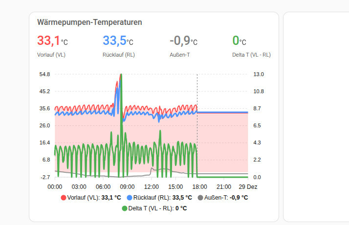

jetzt ist Weihachten vorbei und die Probleme bleiben.
Diagramm der Wärmepumpen-Temperaturen mit Vorlauf, Rücklauf und Delta T
Ich habe mit HomeAssistant diese Grafik erstellt, immer wenn die Grüne Delta T nach unten geht (0) dann taut die Anlage ab, also heute bis jetzt 31x . Ich habe eine Arbeitszahl über die Feiertage von ca 2 eher etwas tiefer.
Normal ist das nicht, oder?
Was kann die Ursache sein? Kältemittel? oder Kompressor?

Das Wetter ist aktuell einfach problematisch für Luft-Wasser-Wärmepumpen.
Extrem Feucht und um den Gefrierpunkt.
Wir sind jetzt auch schon bei 28 Enteisungen seit 0Uhr.
Vereist eure Arotherm gleichmäßig oder bleiben stellen frei?

Ja, bei uns auch, jede Stunde ein Endeisungspozess. Wird die nächsten Tage auch so bleiben.
Vereisung ist aber komplett über den Wärmetauscher. Jahresarbeitszahl ist auch nicht mehr so gut, aber eine 2,7 bei Heizung mit Heizkörper und dadurch erhöhter Vorlauftemperatur immer noch im Rahmen.

Meine neue 75/6 vereist gleichmäßig und so sollte es auch sein, aktuell 13 Abtauvorgänge in 24 Std.
Meine 75/6 aus 2023 hatte im Winter Tages-Arbeitszahlen von 2,x und vereiste nicht gleichmäßg (Problem im Kältekreis), stattdessen produzierte sie Abtauorgien, teilweise alle 45 Minuten.
Wenn die Arotherm nicht vollständig vereist, deutet es auf ein Problem hin (z.B. Kältemittelmangel oder Verunreinigungen im Kältekreis), was zu Leistungseinbußen führt.
