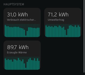

seit mehreren Monaten beobachte ich in meiner App eine deutliche Abweichung zwischen erzeugter Wärmemenge und der Summe aus Elektrischer Energie und Umweltertrag. Dies führt dazu das die Arbeitszahl deutlich niedriger errechnet wird. Der Vaillant Support verweist immer auf ein Update in der Zukunft. Die Abtauungen konnte ich als Grund ausschließen, da dies auch im Oktober 24 vorhanden war.
Habt ihr eine Lösung?
Hauptsystem: 3 Karten zeigen Verbrauch 31,0 kWh, Umwelt 71,2 kWh, Wärme 89,7 kWh.
WillWPhaben
Das beobachte ich bei mir auch. Die Abweichung ist bei mir immer dann groß, wenn die Wärmepumpe häufig abtaut, was für mich auch Sinn macht, da in diesen Phasen die eingesetzte Energie zum Teil nicht für die Beheizung ("erzeugte Wärme") des Hauses zur Verfügung steht, sondern für die Enteisung der Wärmepumpe gebraucht wird.

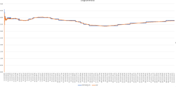

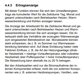

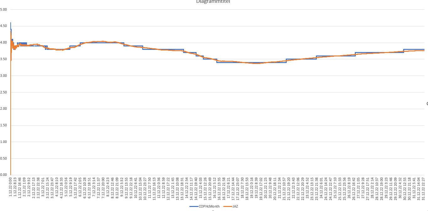

Wir hatten das 2023 mal betrachtet (Siehe auch Diskussion im GitHub Repo "cyberthom42/vaillant-Arotherm-plus"):
Die AZ die durch die Hydraulikstation berechnet wird, trackt sehr genau mit der realen AZ (ermittelt anhand der Vorlauftemperatur, Rücklauf, Durchfluss, elekt. Verbrauch und Zustand 3-Wege-Ventil (Ermittlung Energiemenge für Enteisung)). Einzig ein geringer aber konstanter Offset von 10-20 Watt muss für einige Verbraucher draufgerechnet werden - sprich: Eine leichte Überschätzung der AZ.
