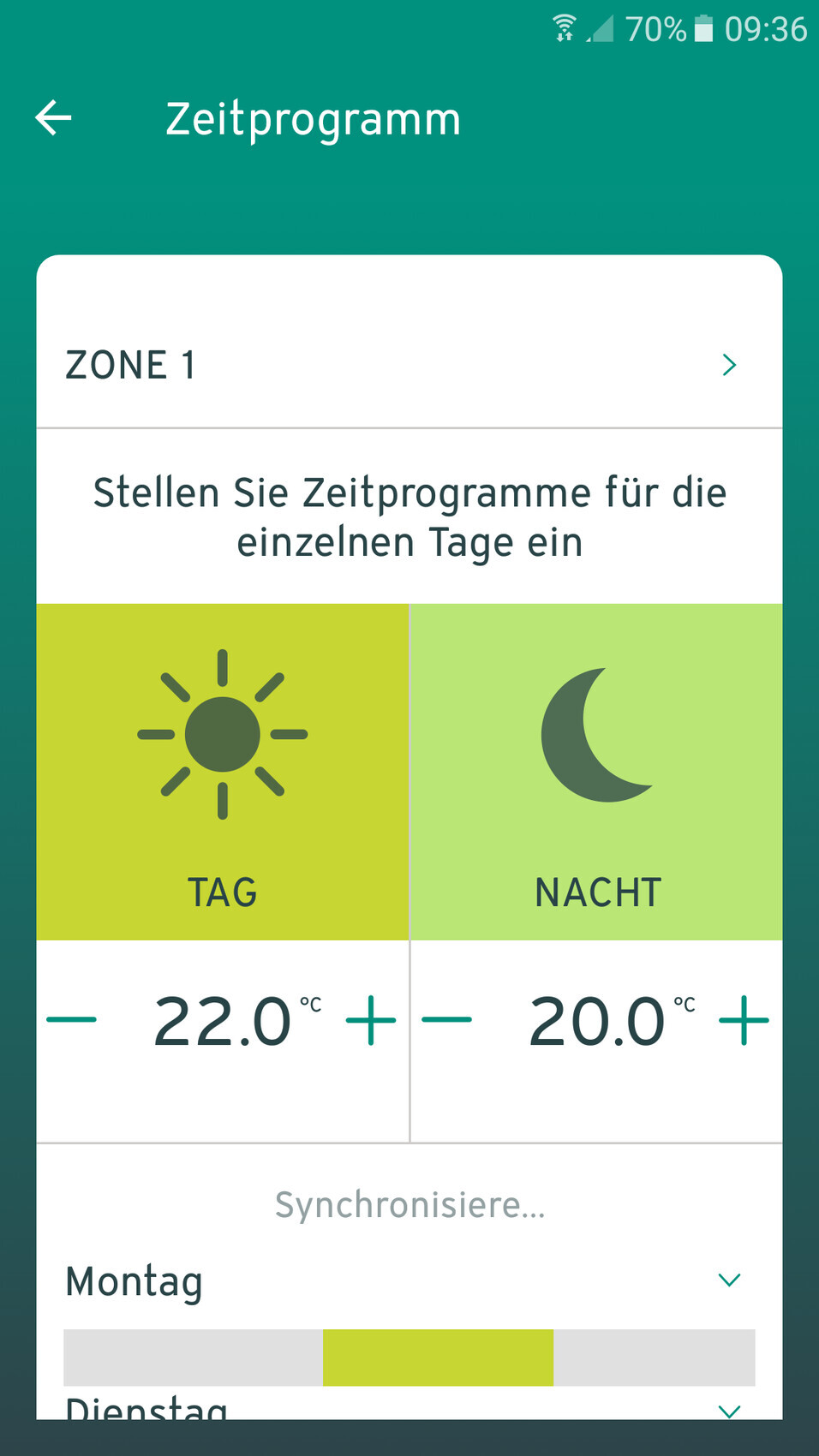

Hi, nein ich meine diese hier. Also Tag und Nachttemp.auf 15 Grad. Dann schaltet sich unsere Luftwärmepumpe nicht mehr ein.
Bildschirm einer App zur Zeiteinstellung: Zone 1, Tag- und Nacht-Regler mit Sonne/Mond.

Also komplett den Heizbetrieb ausgestellt und nicht nur Wunschtemperatur oder Heizgrenze?
Ich meinte das Deaktivieren des Heizstabs komplett, damit der nicht im Automatikbedarf "unbemerkt" läuft.
Tatsächlich habe ich aber gestern spät im Menü der Heizung nochmal kurz rumgesucht und den Menüpunkt zum Ausschalten nicht auf Anhieb gefunden :(
Im Sensocomfort Bedienfeld müsste es aber wohl auch gehen:
Ich gehe davon aus, dass hier unter dem Begriff "Zusatzheizgerät", der Heizstab gemeint ist (!?).
Die Einstellung findet man unter: Einstellungen -> Fachhandwerkerebene -> Anlagenkonifiguration -> Anlage -> Zusatzheizgerät -> AUS/EIN
Das ist dann die Raumwunschtemperatur?
Sorry, ich hab keine App dafür, kann nur am Gerät einstellen.
Warum muss das so kompliziert sein? Warum gibt es nicht wie früher an der Gasheizung einen Schalter, wo man die Heizung einfach ausstellen, und nur Warmwasserbetrieb einstellen kann?
