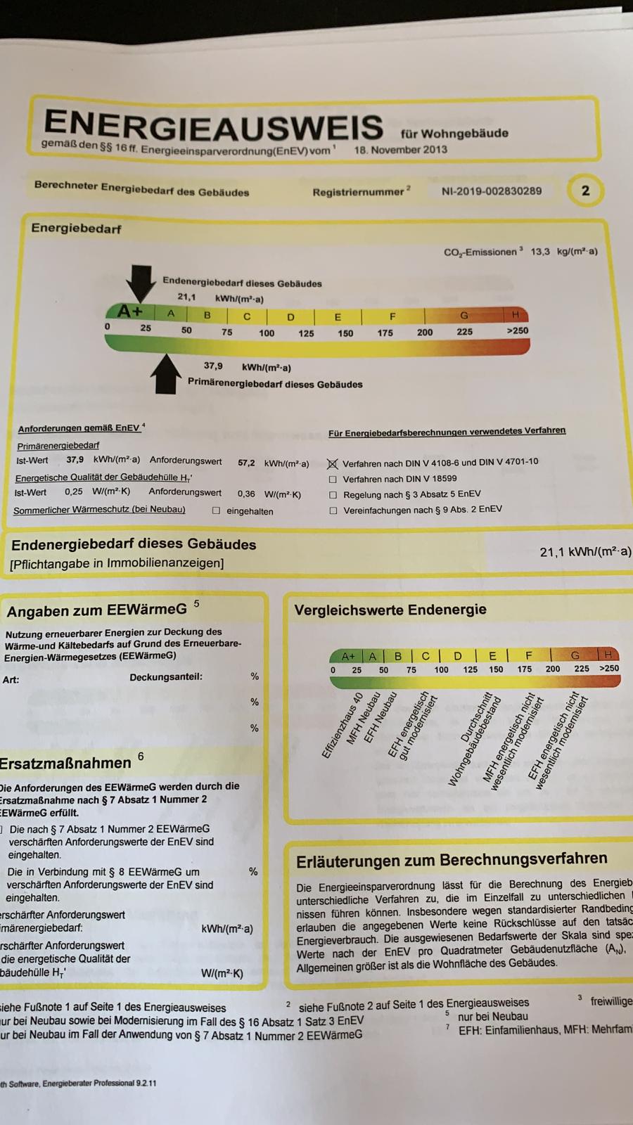

Naja das ist vermutlich der Wert aus der Enevberechnung bezogen auf eine Wärmepumpe. Aussagekraft hat das leider nicht.
Wärmepumpe fundiert auswählen geht auf Basis einer Heizlastberechnung.

Hier einmal die Berechnung. Die bringt also nichts für die Heizung? Macht die Heizlastberechnung dann der Anbieter der Wärmepumpe?
Energieausweis für Wohngebäude mit Skala A+ bis H, Endenergiebedarf und CO2-Emissionen.
