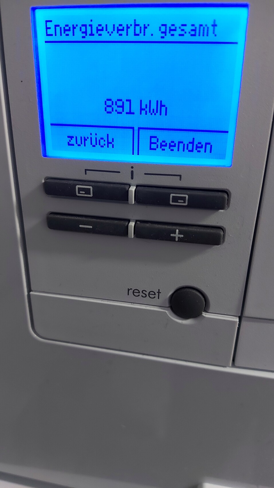

Zum Stromverbrauch folgende Feststellung von mir. Mein externer Stromzähler für die Wärmepumpe, dem Unitower und dem Gateway zeigen 10 % mehr Verbrauch als das Display der Wärmepumpe.
Hier der Stand gestern Abend.
Blau beleuchtetes Energieverbrauchsdisplay zeigt 891 kWh; darunter Tasten zurück und Beenden.
Diese 10 % tauchen immer wieder auf - auch in anderen Foren. Ich denke, man kann davon ausgehen, dass Vaillant hier irgendwas nicht einrechnet. Schade. Aber die 10 % scheinen wenigstens halbwegs zu passen - sodass man die auch für sonstige Systeme ohne externe Zähler nehmen kann.
