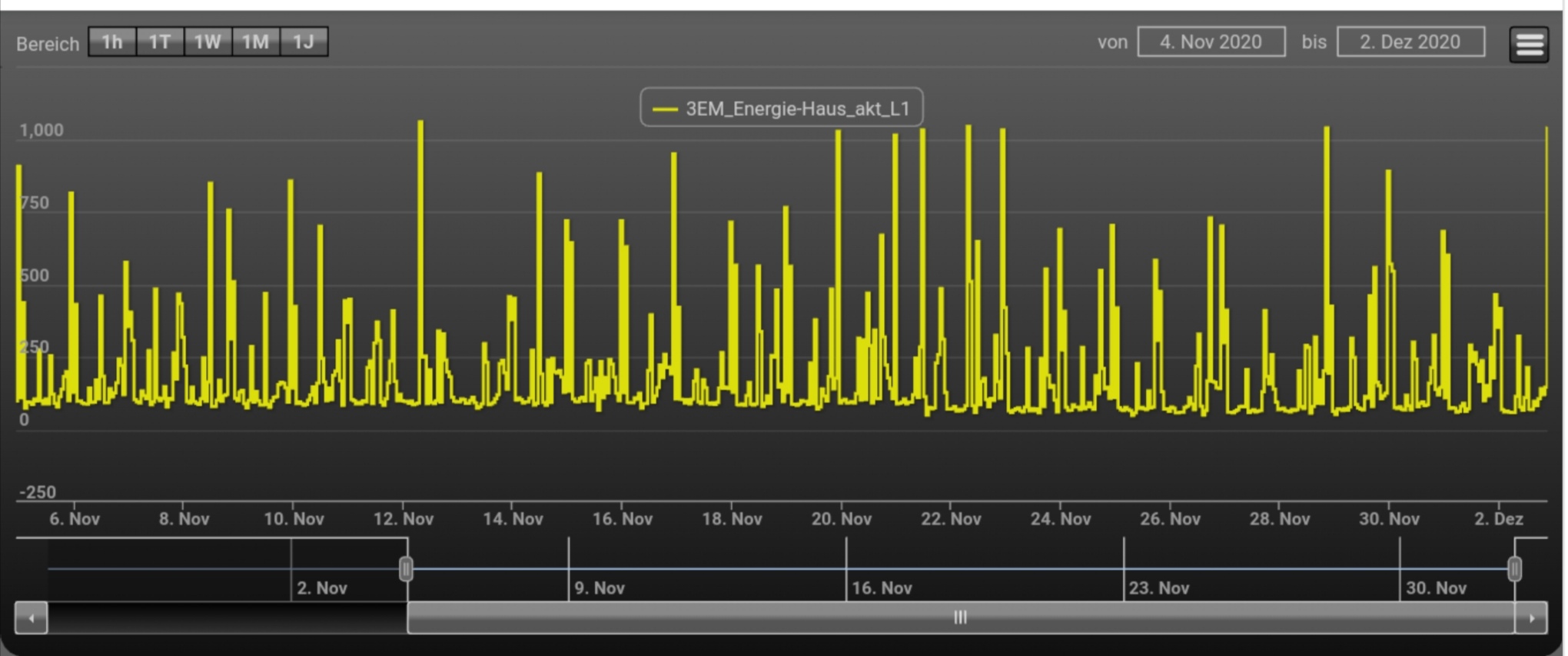

Ich habe mir einen Shelly3em im Sicherungskasten installiert, der dort alle 3 Phasen Mist. Also Strom und Spannung. Das alles lasse ich in der Homematic durch ein Script laufen.
So sieht zum Beispiel bei mir die Leistung einer Phase aus.
Gelbes Liniendiagramm zeigt den Energieverbrauch des Hauses im November (0–1000).
