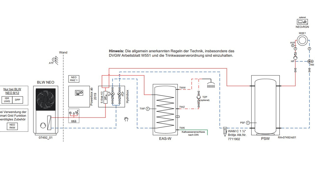

Alessandro31.10.20 12:12
ja das will ich vermeiden.
ich hatte seit gestern 21:30 bis 10:30 insgesamt 13 Verdichterstarts mit 3h Heizbetrieb
Ich weiß nicht mehr was ich noch versuchen könnte.
Das Problem liegt einfach daran dass die Rücklauf Temperatur sehr schnell erreicht wird und die Wärmepumpe abschaltet. Hysterese habe ich auf 2° gestellt, wie empfohlen.
Bei einer aktuellen AT=14°, soll die Puffertemperatur (= Rücklauf, nach dem geregelt wird) 25° entsprechen.
Bei der Heizkurve, sollte der Wert jedoch um die 22° liegen oder?
Heizkurve Wärmepumpe:
15° = 22°
0° = 27 °
-15° = 30°
Technische Skizze der Warmwasserversorgung: Wärmetauscher, PSW, farbige Leitungen.
