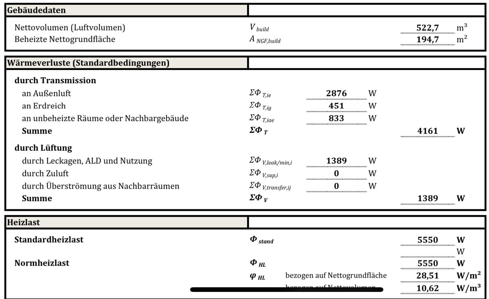

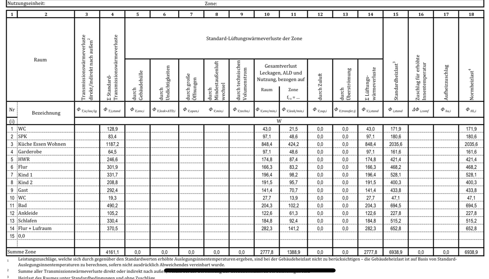

ich habe jetzt eine Heizlasberechnung machen lassen.
Energieausweis Gebaeudedaten mit Waermeverlusten und Heizlast in Tabellenform
Tabelle der Räume mit Standard-Lüftungswärmeverluste und Transmissionsverlusten nach Zone.
Daniel-Sp
06.12.20 08:35
Bad mit 24`C berechnet?
Alessandro
06.12.20 08:39
ja
alle anderen räume mit 20C
