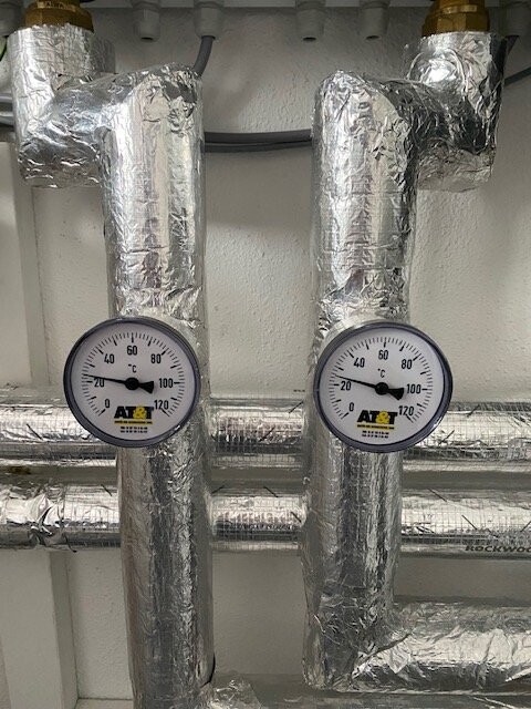

ja ich bin vielleicht zu ungeduldig, aber ich wills auch warm habe in der Bude
Hier mal aktuelle Daten bei 9° AT.
Wenn ich die Anzeige der roten Röhrchen an den Heizkreisverteilern addiere, komme ich auf 30L/min
Vorlauf und Rücklauf

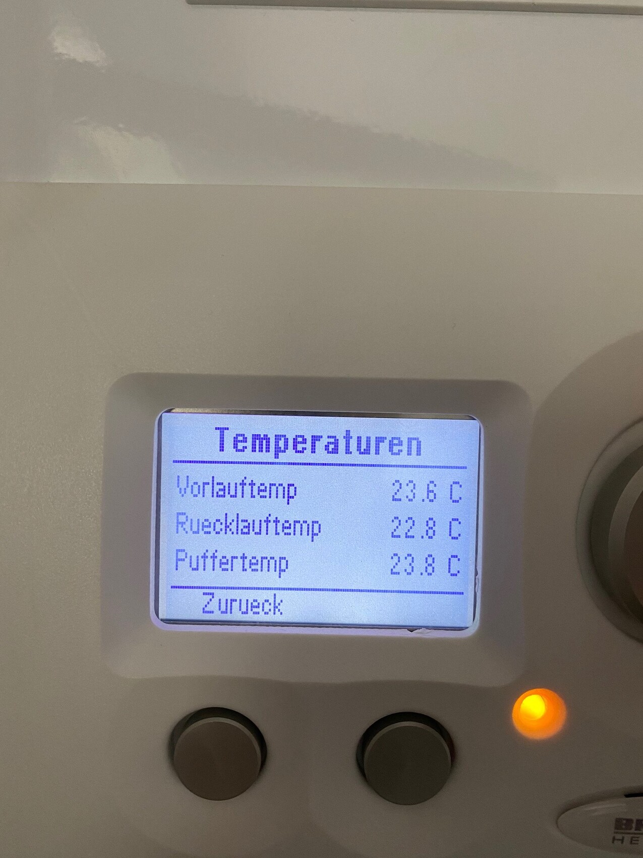

Temperaturen am Regler
Heizungsregler: Vorlauf 23.8°C, Rücklauf 22.8°C, Puffertemp 23.8°C; orange LED.

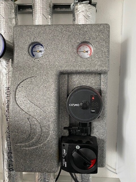

Vorlauf, Rücklauf Mischer
Wärmeanlage mit zwei Druckanzeigen (blau/rot) und Cosmo-Steuerung, Netzstecker erkennbar

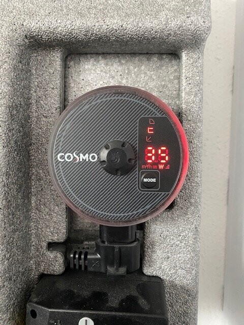

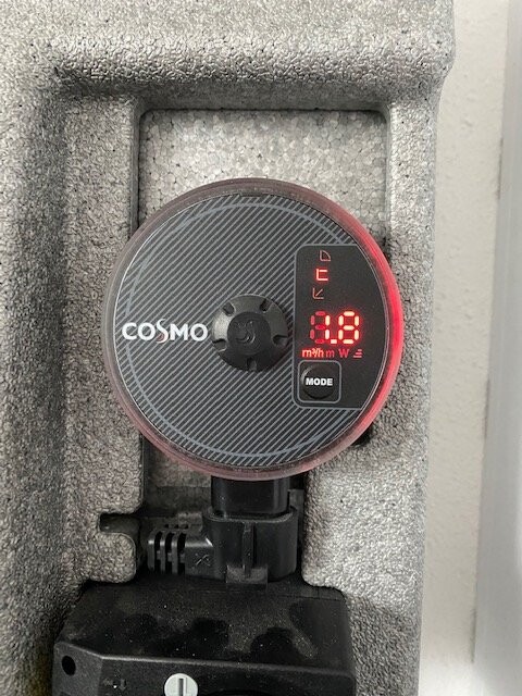

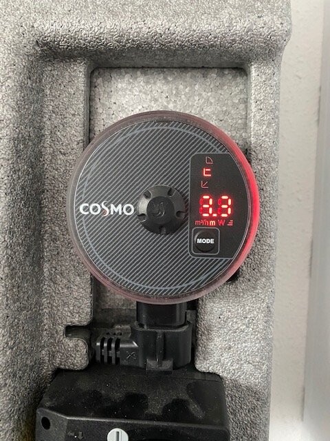

Pumpe auf stetigen Durchfluss mit 35W; 3,3m und 1,8m³ eingestellt
Runder Cosmo-Digitalzähler mit roter Anzeige in grauer Gehäusemulde; MODE-Taste unten.
Rundes COSMO-Messgerät mit roter LED-Anzeige an Betonblock, Kabelanschluss unten.
Runder COSMO-Digitalzähler mit roter LED-Anzeige, zeigt 1.8 mWh, in Halterung montiert

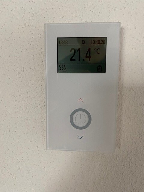

im Bad ist es noch immer kalt
Wandthermostat mit Display: 21.4 °C, Datum/Uhrzeit, Up/Down-Pfeile, runder Knopf.

Drehe erstmal Bad wieder auf und warte bis morgen

es ist wieder alles voll aufgedreht. Die Durchflüsse der Heizkreise sind voll offen.
Infrarotthermometer habe ich keines, aber ich spüre dass der Boden im Bad warm ist.
Daniel-Sp
13.10.20 14:28
30l/min in den Durchflussröhrchen sind 1800l/h. Das entspricht doch ziemlich genau dem, was der Heizungsbauer an der Mischerpumpe eingestellt hat. Super, alles Wasser geht in die Fußbodenheizung. So muß es sein. Jetzt brauchst Du nur Geduld. Bin auf das Taktverhalten gespannt.
halmi
13.10.20 14:29
Dann warte jetzt mal 24 Stunden ab und fummel nicht mehr an der Heizung rum. Bei nicht mal 24° Vorlauf explodieren die Temperaturen nun mal nicht innerhalb von 1-2 Stunden
