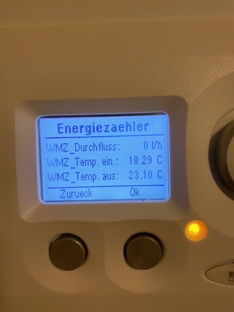

ja das ist der Fühler.
Menüpunkt für Heizstab habe icht nicht.
Der Durchfluss beim Wärmemengenzähler wird mit 0L/h angezeigt.
Energiemessgerät mit blauem Display, Durchfluss 0 l/h, Temp ein 18,29 °C, Temp aus 23,10 °C, orange LED.
Daniel-Sp
15.10.20 23:06
Heizt Sie gerade?
Alessandro
15.10.20 23:16
nein.
Aber selbst beim Heizen werden 0L/h angezeigt.

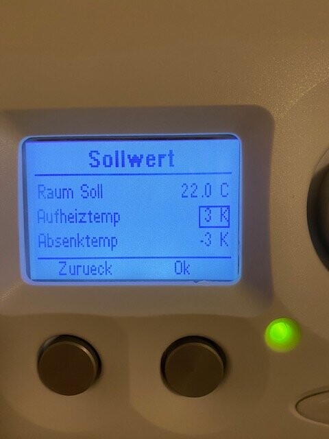

Ich habe noch eine Cosmo Umwälzpumpe am Brauchwasserspeicher hängen die nicht angeschlossen ist.
Außerdem habe ich bei den Heizkurven (Wärmepumpe und Mischer) die Möglichkeit Sollwerte einzustellen.
Hier kann ich Aufheiz- und Absenktemperaturen einstellen.
Kann es daran liegen?

Daniel-Sp
15.10.20 23:17
Hast du im Regler eventuell ein Punkt zusatzwärmeerzeuger, bivalenzpinkt oder ähnliches?
Daniel-Sp
15.10.20 23:34
Alessandro schrieb:
nein.
Das sind Taganhebung und Nachtabsenkung der Heizkurve. 3K ist Werkseinstellung ohne aktive Schaltzeiten, also durchgehend Normalbetrieb.
