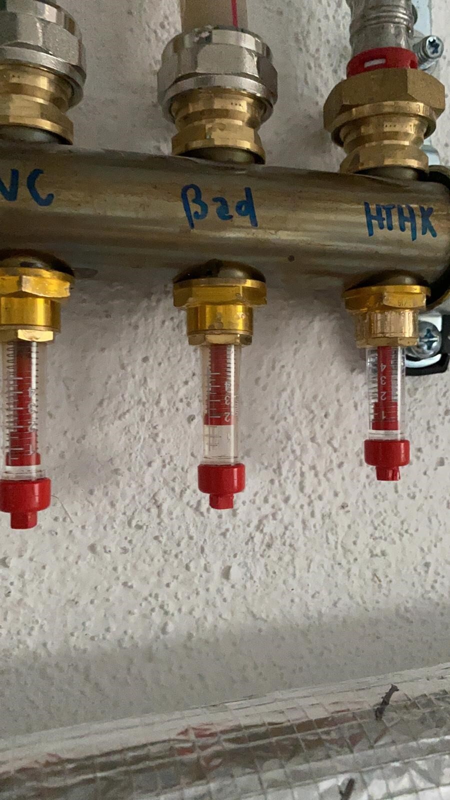

Ein größerer Puffer würde aber auch bedeuten dass ich die Durchflüsse sowohl an der Wärmepumpe als auch an der Mischerpumpe erhöhen kann ohne dass ich Temperatur zwischen Wärmepumpe Vorlauf und Mischer Vorlauf verliere. Dann hab ich mehr Einstellmöglichkeiten und die Wärmepumpe kann besser modulieren.
wie auch immer. Ich habe über remote mal das Bad gedrosselt:
Verteilungsrohr mit drei Absperrventilen und Glasröhrchen mit roter Skala.

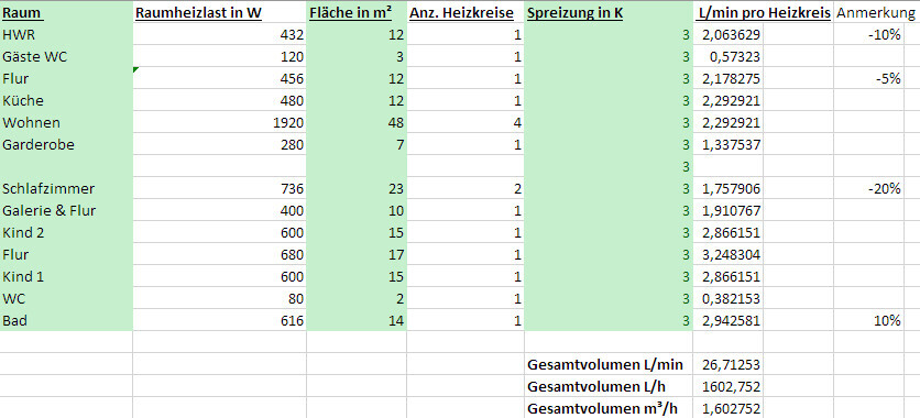

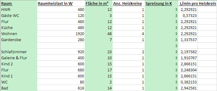

nachdem ich keine Heizlastberechnung erhalten habe, habe ich mich mal selbst daran versucht.
Angenommen wurde dabei ein Wärmebedarf von 40W/qm.
Die Raumheizlast für das Bad habe ich mit +10% gerechnet.
Kommt das als Überschlagsrechnung hin? Klar, fehlt hier die Berücksichtigung der Räume in Bezug auf Außenwände, Fensterflächen oder verlegte Rohrlängen, aber man bekommt ein erstes Gefühl für den hydr. Abgleich.
Tabelle: Räume, Heizlast (W), Fläche (m²), Heizkreise, Spreizung (K), L/min pro Heizkreis

Das macht doch aber keinen Sinn oder? Da würde dein Flur der ja eh schon zu warm war (denke ich mich zu erinnern) stärker heizen als dein Bad was ohnehin zu kalt war. Deine zu erreichen wollenden Temperaturen fehlen dort doch?
Alessandro
02.12.20 13:34
ich habe den Flur mit 23°C als Anhaltspunkt genommen für den wärmsten Raum und dann dementsprechend prozentual beim Wärmebedarf den Räumen etwas abgezogen oder hinzugegeben.
Außerdem sehe ich welche Spreizung, welchen Durchfluss benötigt (zumindest ungefähr).
So sehe ich zum Beispiel dass einige Heizkreise bei mir zur Zeit viel zu niedrig gedrosselt sind und somit zu viel Wärme an den Raum abgeben.
Tabelle mit Raumliste und Heizdaten: Fläche, Heizlast, Heizkreise, Durchfluss.

Als Startpunkt keine schlechte Idee, aber geenaudie entscheidenden Dinge wie Außenwände, Wunschtemperaturen, Verlegeabstand, belegte Fläche (Badewanne und Co.), Fenster, etc. Fehlen ja noch und machen eben erstaunlich viel aus.

02.12.20 14:24
da hast du Recht.
Für mich ist es einfach wichtig zu sehen in welchem Verhältnis die Durchflüsse stehen und welcher Gesamtdurchfluss nötig ist.
Bei meiner Anlage muss nämlich die Primärpumpe immer ein ganz klein wenig mehr liefern als die Sekundärpumpe um den Puffer nicht durchzuwirbeln.
