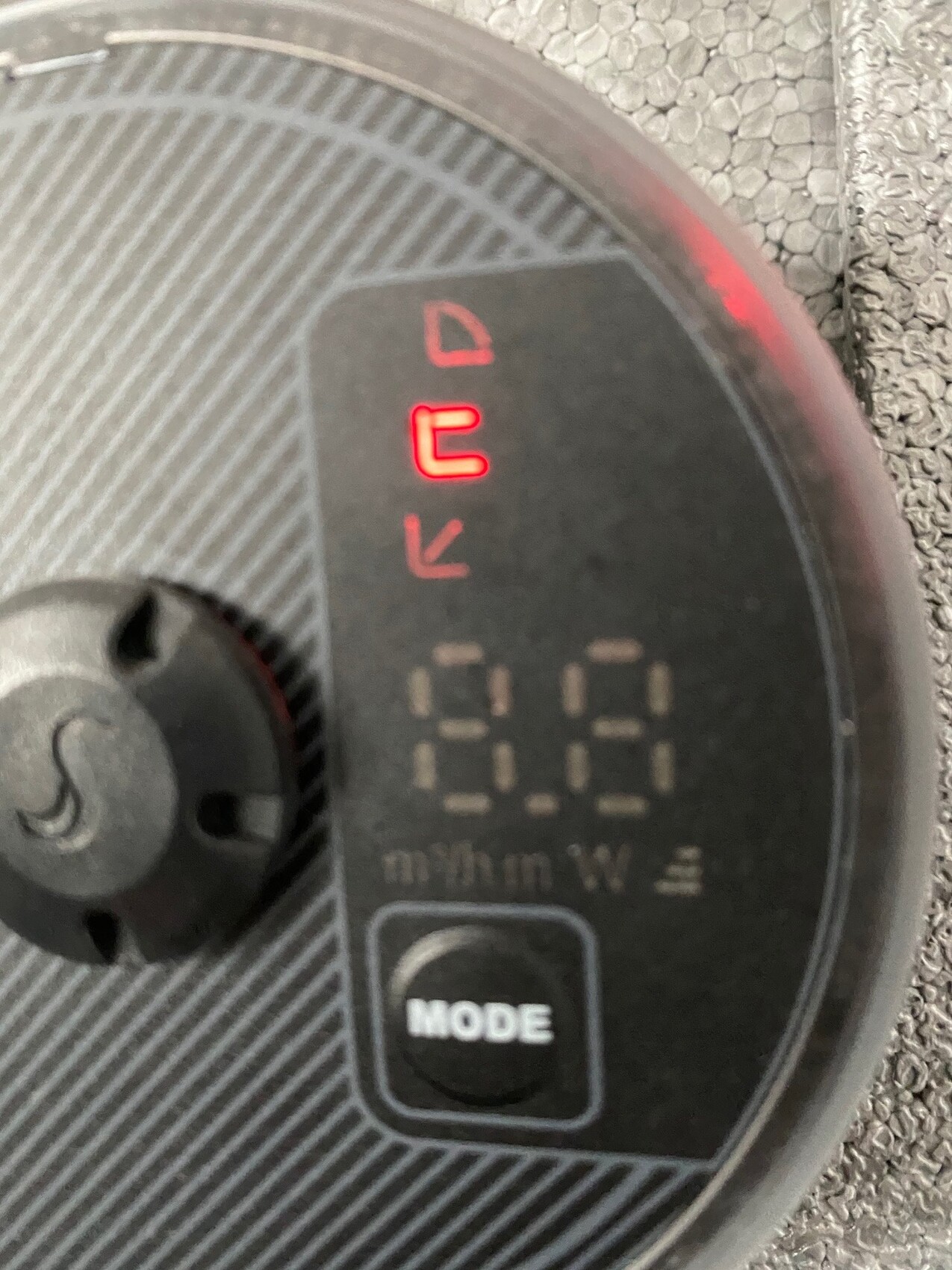

Hast du das bad jetzt entdrosselt?
Alessandro
14.10.20 10:15
Daniel-Sp schrieb:
Mir sind die Solltemoeraturen im Mischerkreis noch zu niedrig, gehe da nochmal mindestens 5K rauf. Der Handtuchheizkörper wird kaum zur Erwärmung des Badezimmers beitragen, birgt aber die Gefahr eines hydraulischen Kurzschlusses. Wenn du ihn im Heizkreis lässt, stelle den Durchfluss auf 0,2 ein, nicht höher . Am besten wäre es ihn auszubinden und mit einer elektronischen Heizpatrone zu versehen zum bedarfsgerechtem Zuheizen.
Das Bad scheint nicht für die Wunschtemperatur ausgelegt zu sein.
hab ich gemacht. Jetzt sind die Heizkurven der Wärmepumpe und vom Mischer gleich.
Was meinst du mit 0,2?
Egal was ich am Ventil des HTHK mache (voll auf oder voll zu), das Röhrchen verharrt im gleichen Zustand.
Bei Kreis Nr. 5 übrigens auch.
@tomtom79 du musst mit mir über die Heizung leider sprechen wie mit einem kleinen Kind Entdrosselt?
Ich kann bei der Mischerpumpe übrigens 3 Modi einstellen. Zur Zeit ist der auf stetigen Durchfluss eingestellt und die Pumpe läuft durchgehend.
Passt das so oder soll ich das ändern?
Rundes Messgerät mit MODE-Taste, digitale Anzeige mit roten Symbolen auf grauer Oberfläche
Daniel-Sp
14.10.20 10:34
Fluss 0,2 in der Anzeige maximal
Um die Durchflussröhrchen soll sich der Heizungsbauer nochmal kümmern, wie soll man sie sonst korrekt einstellen.
Mischkreispumpeneinstellung so lassen.
Die Heizkurve für den Mischerkreis soll mindestens 5K über der Kurve vom Wärmepumpenkreis liegen.

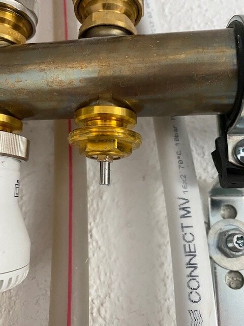

halmi
14.10.20 10:38
Zieh mal die blaue Kappe an und stell bitte ein Foto hier ein.

hier das Ventil vom HTHK.
Alle anderen sind auch so eingestellt.
