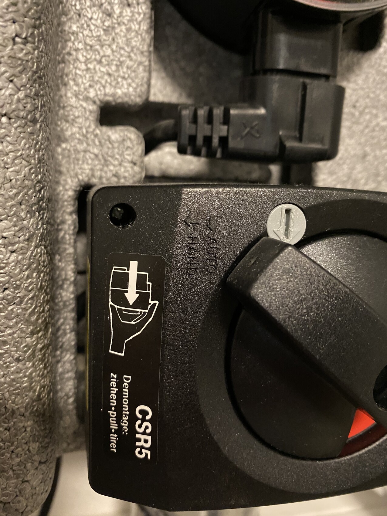

Hast du dazu eine Anleitung bekommen ?
Falls ja lies die bitte durch, meines Erachtens steht der falsch, in den Anleitungen von Cosmo die ich gefunden habe steht das der im Betrieb auf Z stehen sollte

30 Minuten WW erscheint mir wenig , auf wieviel heizt du WW ?
In der Brötje steht dass da eine Belimo Mischergruppe drangehört
Bei der Cosmo gibts nur Hand oder Auto.
Eine Beschreibung der einzelnen Modi der Cosmo Mischergruppe DN25 hab ich bislang auch nicht gefunden. Die Cosmo Pumpe heißt CSR5
WW wird auf 50° erhitzt.

Steht da Z und A an dem Münzschlitzschalter ?
Alessandro
01.11.20 17:24
nein. Auto und Hand

Such mal nach Cosmo CSR 5 Anleitung bei im Cosmo Katalogregal.
Da sind Abbildungen mit drin, dein Münzschlitz ist nicht der den ich meine
