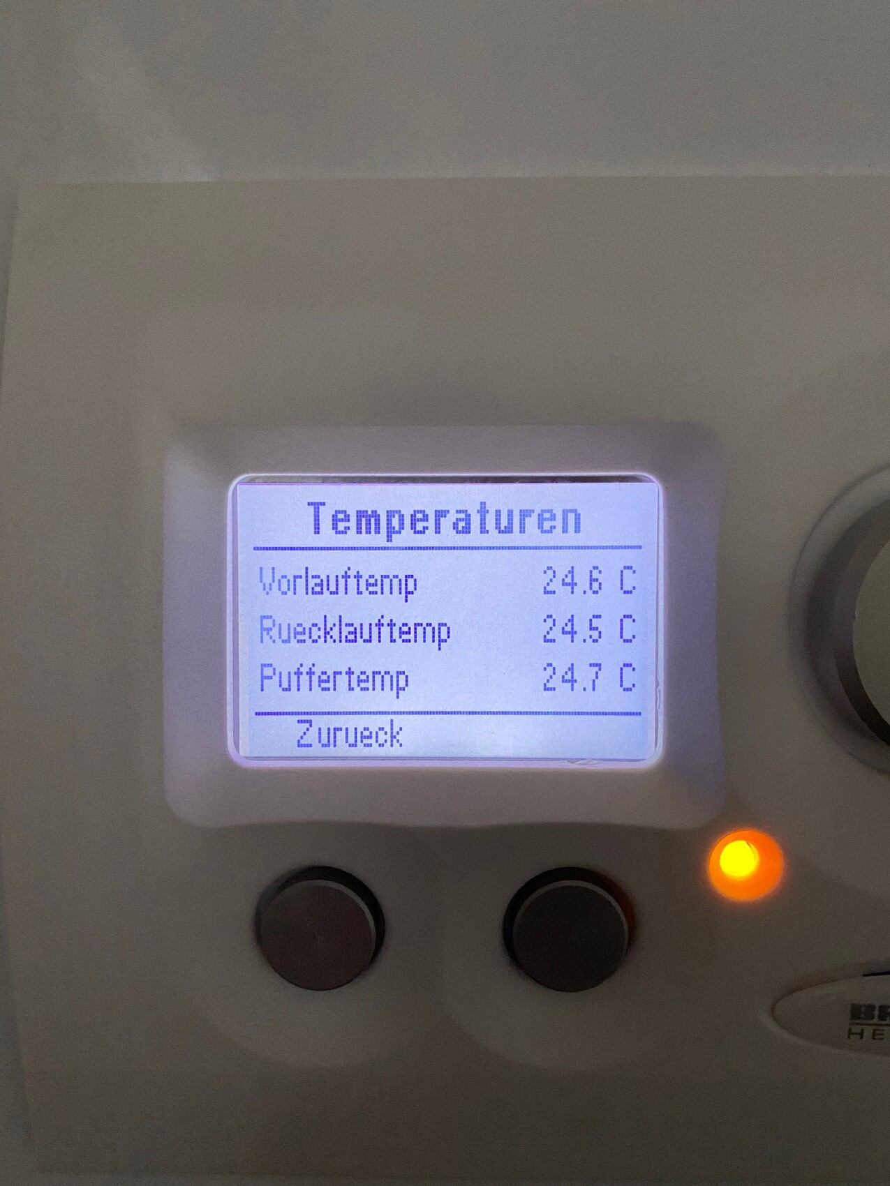

Rücklauftemperatur 12°?
Wo schickst du denn dein Wasser entlang?
Alessandro
15.10.20 09:15
wenn ich das wüsste...
3 Verdichterstarts seit gestern 14:00 fürs Heizen
Daniel-Sp
15.10.20 09:46
Wie soll es zwischen Puffer und Wärmepumpe zu einen Abfall von 13K kommen. Ist eigentlich nicht möglich...
Musketier
15.10.20 09:54
Fühler kaputt, falsch eingestellt, falsch verkabelt oder an der falschen Leitung angebracht.
Ich kann die bei mir die Fühler auch nachjustieren. Müsste man schauen, ob da was wildes >10° eingestellt ist.
Alessandro
15.10.20 10:39
ich weiß es auch nicht
jetzt dürfte es passen.
Temperaturenanzeige: Vorlauftemp 24,6°C, Ruecklauftemp 24,5°C, Puffertemp 24,7°C; orange LED an

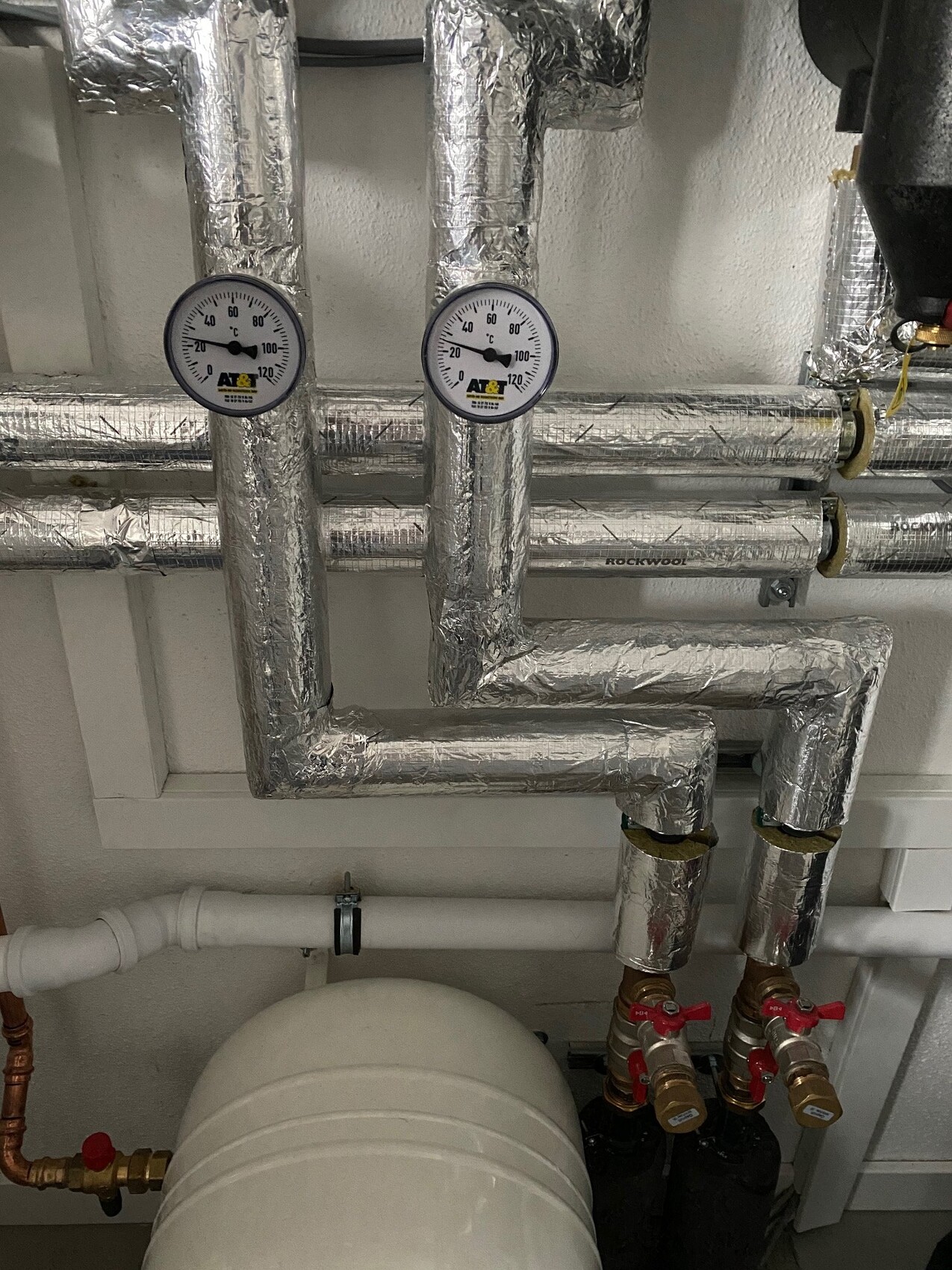

Isolierte Heizungsrohre mit zwei Druckmessern, Ventilen und Ausdehnungsgefäß.
Alessandro
15.10.20 10:40
erklären kann ich mir trotzdem nicht warum sich temperaturtechnisch im gesamten OG nichts tut!
