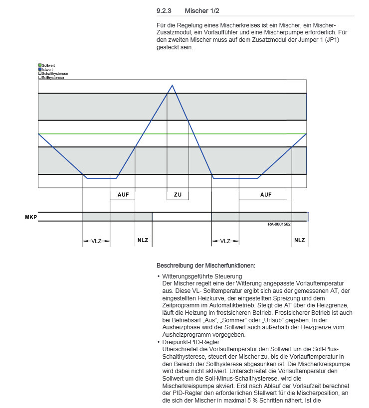

hier noch die Mischerbeschreibung:
Technisches Diagramm zur Mischerkreislaufregelung mit Mischer 1/2 und Graph.
