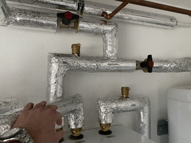

11.12.20 16:18
Bypass installiert:
Isolierte Metallrohrleitungen mit Ventilen an einer Heizungsanlage; eine Hand bedient einen Hahn.

Was hat der Techniker gesagt, wurden noch andere Fehler gefunden?
Alessandro
12.12.20 09:34
es war kein Brötje Techniker da, sondern wieder nur der Vertriebsleiter. Der wollte dann den Technikertermin ausmachen um die Einstellungen durchzugehen.
Dann ist mir der Kragen geplatzt und ich hab gesagt, dass wenn die jetzt nicht augenblicklich etwas machen, ich eine Mängelanzeige schreibe, denn es ist mittlerweile der 6. Termin und der 4. Urlaubstag der für diese ganze Geschichte draufgeht.
Als der Brötje Mensch weg war, hat der Heizu eigenmächtig den Bypass eingebaut.
