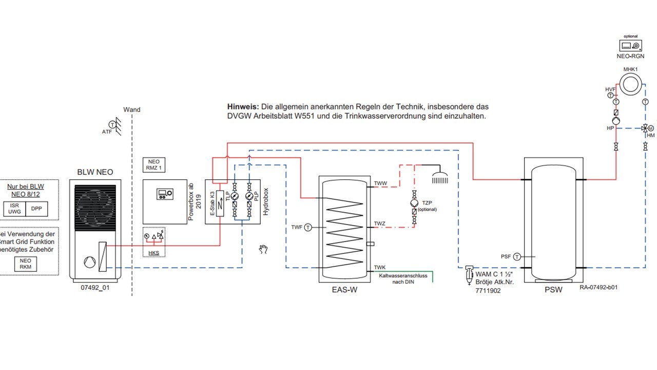

Kann es sein dass Luft in der Fußbodenheizung ist?
Ich kann ja bei AT=12° nicht noch höher mit der Vorlauf Temperatur fahren. Die liegt eh schon bei ~30°!
Oder ist der Estrich noch zu feucht und die Fußbodenheizung wärmt erstmal den auf? Ich weiß es nicht...
Sobald ich im Bad ca. 22° habe, beschlagen die Fenster, was dafür spricht dass die Feuchtigkeit aus dem Boden und aus den Wänden entweicht.
Daniel-Sp
30.10.20 12:36
Wenn du während des gesamten Heiztaktes im Vorlauf vor und nach dem Mischer annähernd die gleiche Temperatur misst, dann reduziere versuchsweise die Flussrate im Heizkreis. Wenn du hinter dem Mischer eine niedrigere Temperatur hast als im Vorlauf, ist der Mischer noch aktiv. Messe bitte beide Punkte mit deinem Thermometer.
Alessandro
30.10.20 12:53
kannst du mir die Punke im Hydraulikschema einzeichnen?
Technische Skizze eines Heizungs- und Warmwassersystems mit EAS-W und PSW.
