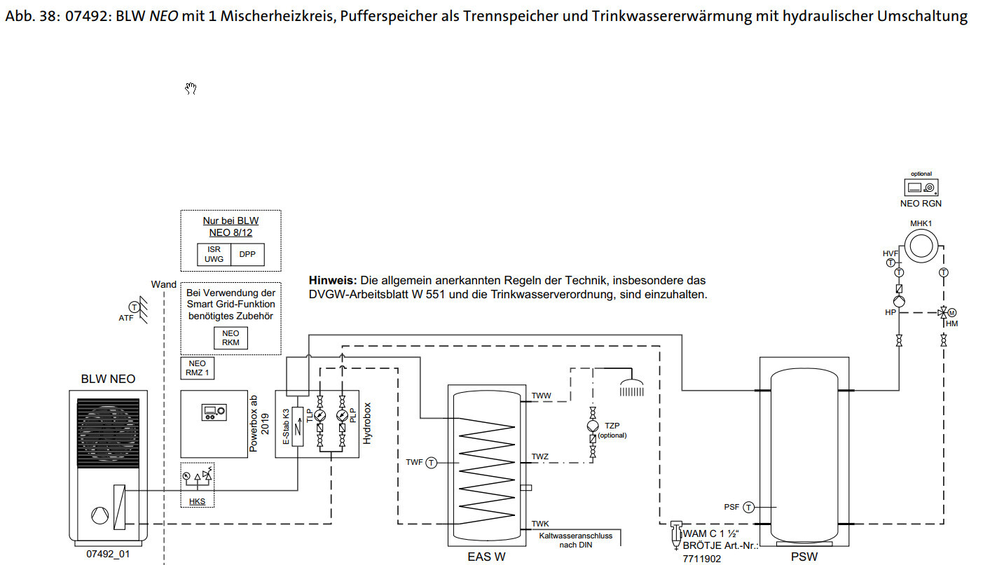

Alessandro01.11.20 14:52
ich habe nochmal in den Tiefen der Brötje Beschreibung gewühlt:
Das ist mein Hydraulikschema:
Schematische BLW NEO-Anlage mit Mischerkreis, Pufferspeicher, Trennspeicher und Trinkwassererwärmung.

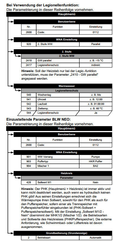

und das sind die Einstellungen dazu:
Parameterübersicht zur Legionellenfunktion: Hauptmenü, WNA- und Stufe-Einstellungen, Heizkreislauf.
Hier sieht man dass beim Heizkreisparameter "Sollwert M1" auf "Nein" stehen soll. Bei mir ist der auf "Ja"

Wenn ich Sollwert M1 auf „Nein“ schalte, kann ich keine Mischerheizkurve mehr einstellen.
Hab jetzt alles so eingestellt wie beschrieben. Mal schauen was passiert...
Stimmt das Hydraulikschema eh? In der Beschreibung sind mehrere...
