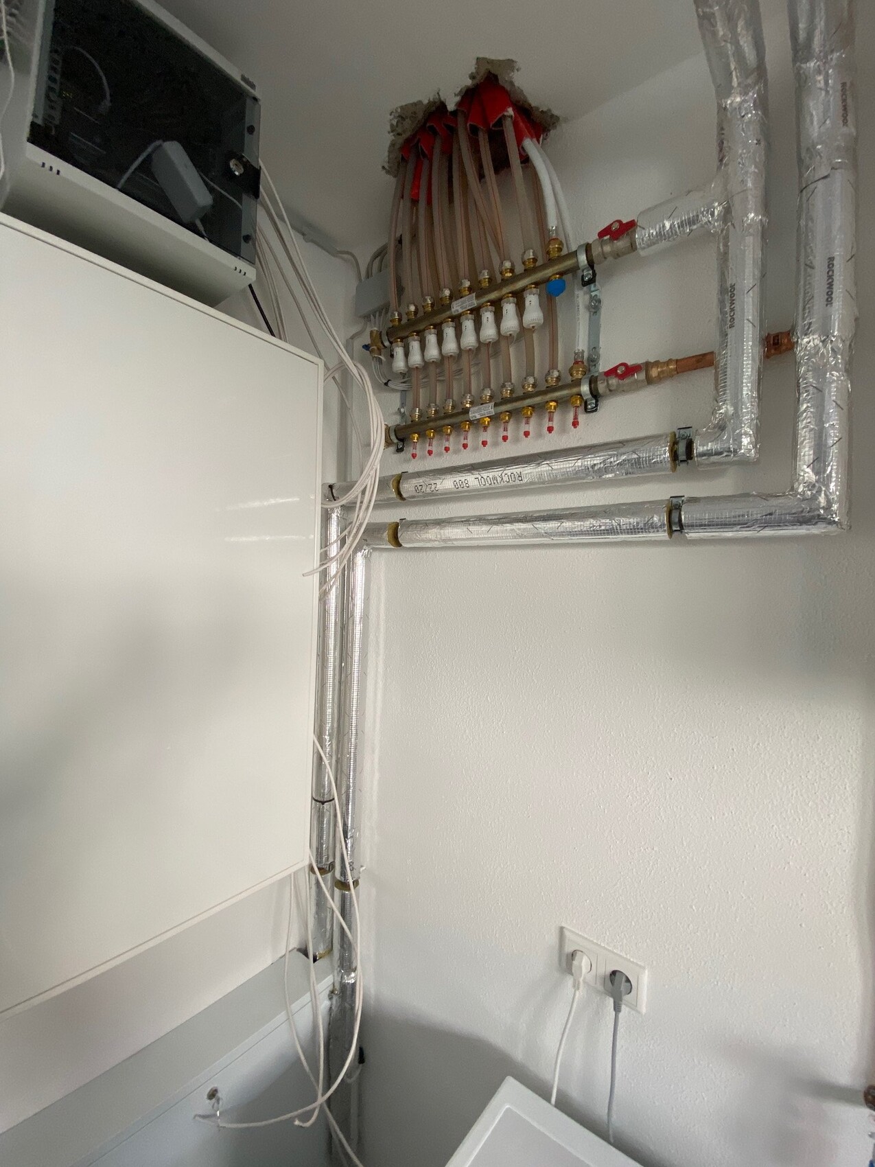

In dem Schema ist der eine Speicher der Brauchwasserspeicher und der andere Speicher ein parallel geschalteter Pufferspeicher. Die Hydrobox schaltet zwischen Warmwasserbereitung und Fußbodenheizung um.
Mycraft05.10.20 10:04
Also das Schema was er gepostet hat ist das richtige. So schaut es auf den Bildern aus. Die Wärmepumpe erwärmt den Trinkwasserspeicher direkt und für die Fußbodenheizung gibt es den anderen Speicher über den Mischer.

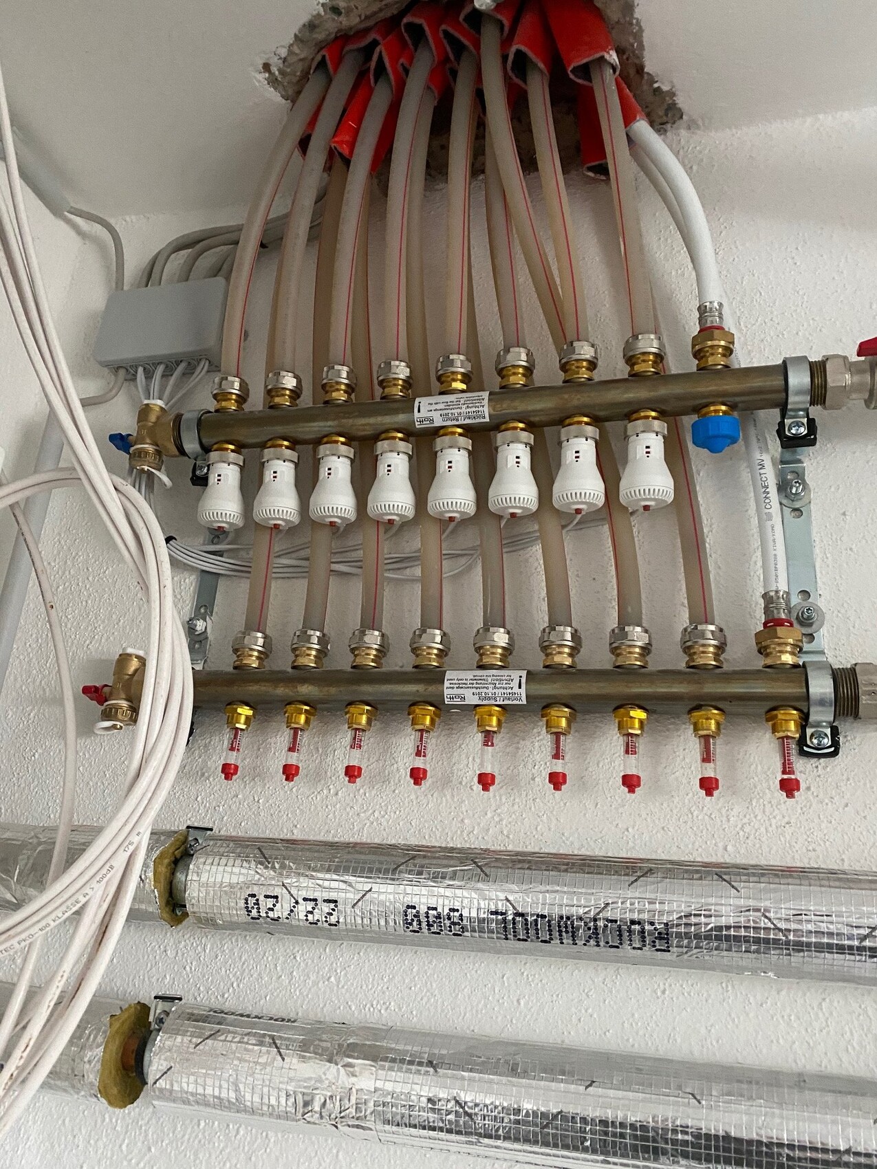

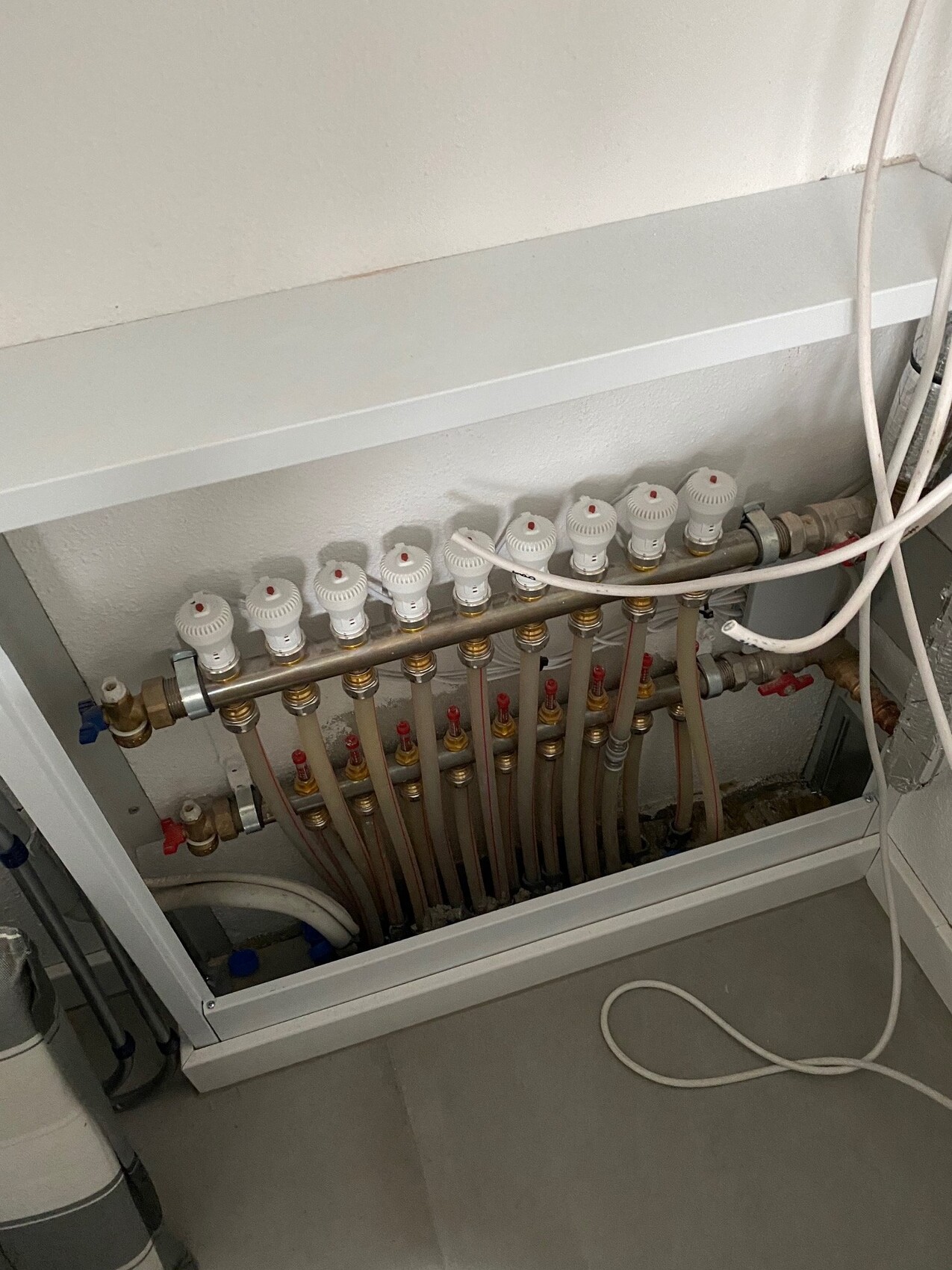

hier mal Bilder von den zwei Fußbodenheizung Verteilern. Der untere ist für das EG, der obere für das OG:
ich habe insgesamt aber nur 7 Heizkreise...

Also 17 Heizkreise wenn ich ich mich nicht verzählt habe. Das ist schon mal gut.
Wie ist der Durchfluss in Summe?

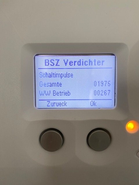

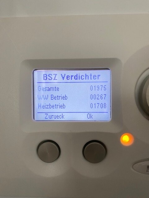

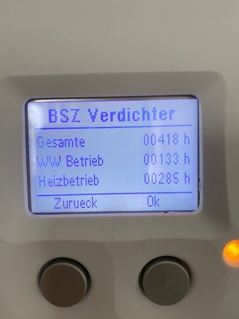

Das Klicken (Relais) was ich ständig am Regler höre, beeinflusst weder die Schaltzyklen der Pumpen, noch des Verdichters.
Oder wird das nicht sofort upgedatet?
Die Messung läuft seit 27.3.2020
BSZ Verdichter Anzeige: Gesamt 00418 h, WWV Betrieb 00133 h, Heizbetrieb 00285 h; zwei Knöpfe.

Steuerpanels-Display: RS7 Verdichter; Gesamt 01975, WW-Betrieb 00267, Heizbetrieb 01708
