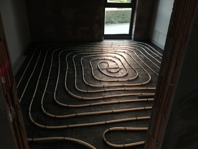

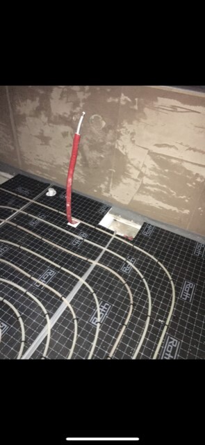

hab nochmal ein anderes Bild vom Bad, bei dem man sieht dass die Fußbodenheizung auch unter der Badewanne verlegt wurde. In der Dusche ebenfalls.
Dass die 30 cm Abstand zur Wand rechts (Nachbarraum ist das Schlafzimmer), wo der Waschtisch hängt ausgespart haben, liegt an der alten Schule des Installateurs, der meint dass man unter Möbel nicht heizen muss 🙄
Installierte Unterbodenheizung mit Heizmatten und Rohleitungen im Rohbauboden.
Hier mal ein Kinderzimmer mit ebenfalls 2 Außenwänden und dem gleichen VA.
Spiralförmige Unterbodenheizungsrohre auf dem Boden eines Bauprojekts; Fenster im Hintergrund.
Gefühlt fehlt da die Hälfte an Rohren... Bei den Abständen wird es im Bad nie richtig warm (24 Grad).

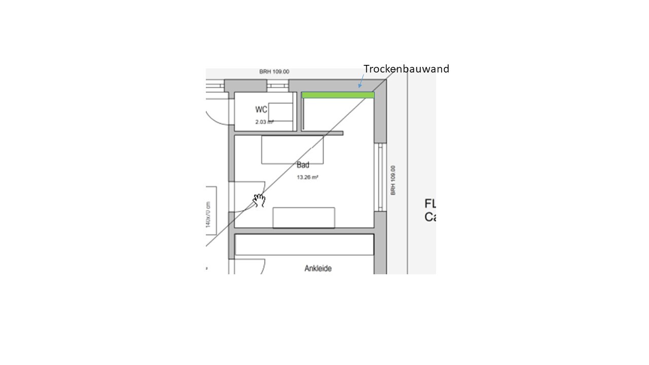

laut Berechnung fehlen da sogar 2/3 an Rohren 🙄
Ich überlege gerade ob es Sinn macht eine Wand aufzureißen und dort noch Rohre zu verlegen.
Ich habe hier (grün) eine Trockenbauwand, hinter der man sowas machen könnte. Natürlich müssten alle Fliesen runter und die Wand neu aufgebaut werden.
Planlinks in der Dusche ist auch eine Trockenbauwand, wo aktuell der HTHK hängt.
Das sehe ich als einzige Möglichkeit, mehr Watt in den Raum zu bringen.
Würdet ihr das machen? Lohnt sich der Aufwand?
Grundriss eines Innenraums mit Bad, WC und Ankleide; grün markierte Trockenbauwand.
