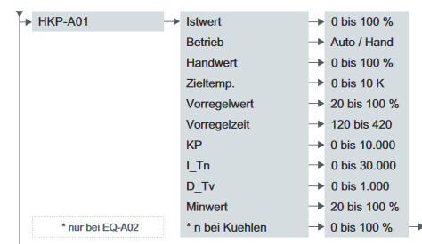

Ich weiß nicht ob deine das kann, ich fahre zb mit 6.5volt das sind 1400liter beim heiztakt und im Ruhe Betrieb mit 3 volt, dass ist dann ein Volumen Strom von ca. 400liter. Mir würde das so erklärt damit der Estrich nicht zu stark abkühlt.
Alessandro25.11.20 11:25
ich habe bei meiner Heizkreispumpe folgende Einstellmöglichkeiten:
Diagramm einer Haustechnik-Regelung mit Istwert, Zieltemperatur, Vorregelwert und KP-Parameter.
hier sind noch die Standardeinstellungen drinnen.
halmi25.11.20 12:29
Steht die auf Auto?
Daniel-Sp25.11.20 13:21
Wie ist jetzt die Spreizung im Mischkreis?
Alessandro25.11.20 13:28
liegt bei ca. 2,5k
Daniel-Sp25.11.20 13:31
Da würde ich es mit niedrigerem Fluss und Spreizung um 4-5K mal versuchen und sehen, was passiert.
