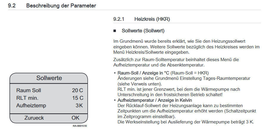

was wird verändert wenn ich die Raum_soll Temperatur am Regler ändere?
die ist aktuell auf 23° eingestellt. Was bedeutet das für die Heizkurven?
Nachdem die Wärmepumpe Rücklaufgeführt ist, bin ich ja bei den Werten eigentlich auch nicht sehr gut unterwegs wenn ich hier immer von Neigungen um die 0,2 lese...
RL_soll 15° = 23°
RL_soll 0° = 27°
RL_soll -15°= 30°
Beim Mischer jeweils 6° drüber.
Anzeige eines Sollwerte-Bildschirms: Raum Soll 20 C, RLT min. 15 C, Aufheiztemp 3K
