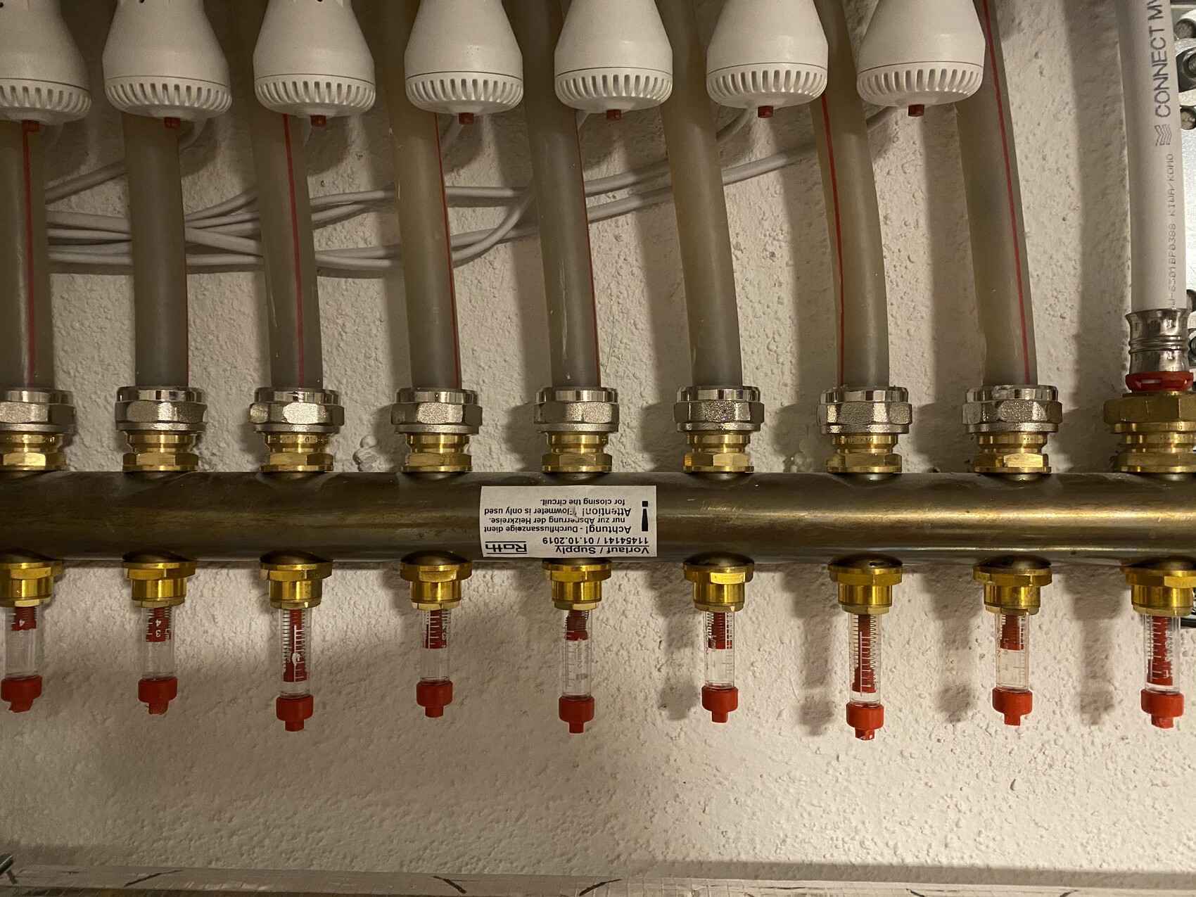

Könntest du bitte die aktuellen Flüsse der Heizkreise mit den entsprechenden Heizkreislängen tabellarisch aufschreiben. Das macht es für mich übersichtlicher. Auch wenn die Wärmepumpe aktuell nicht heizt, kann man den hydraulischen Abgleich vorab etwas optimieren.

EG:
1. Hauswirtschaftsraum = 20m = 0,3l
2. Gäste-WC = 31m = 0,5l
3. Flur = 42m = 0,5l
4. Küche = 87m = 2l
5. Wohnen = 102m = 2,2l
6. Wohnen = 80m = 2,1l
7. Wohnen = 70m = 2l
8. Wohnen = 97m = 2l
9. Garderobe = 20m = 0,3l
OG:
1. Schlafen = 77m = 3l
2. Ankleide = 68m = 2,4l
3. Galerie und Flur = 74m = 0,5l
4. Kind 2 = 90m = 2l
5. Flur = 28m = ? (Höhe des Röhrchens wie bei 3.)
6. Kind 1 = 92m = 2,1l
7. WC = 14m = 0,4l
8. Bad = 71m = 2,4l
9. HTHK =? (Röhrchen hängt)
Verteilerleiste einer Heizungsanlage mit Ventilen und Durchflussmessern.
tomtom79
21.10.20 21:22
Wieviel Liter packt deine Wärmepumpe das hier sind grob 25liter.
