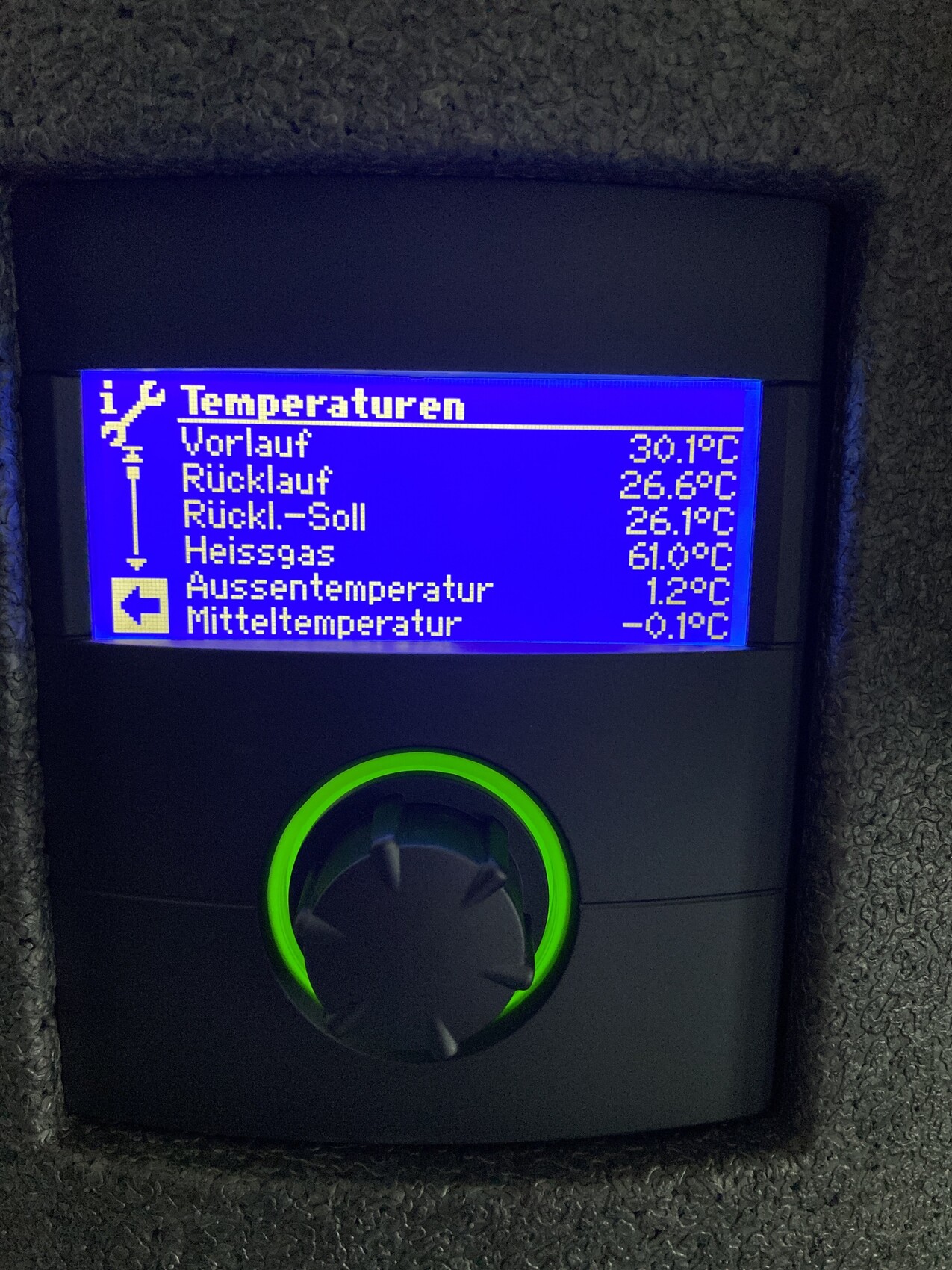

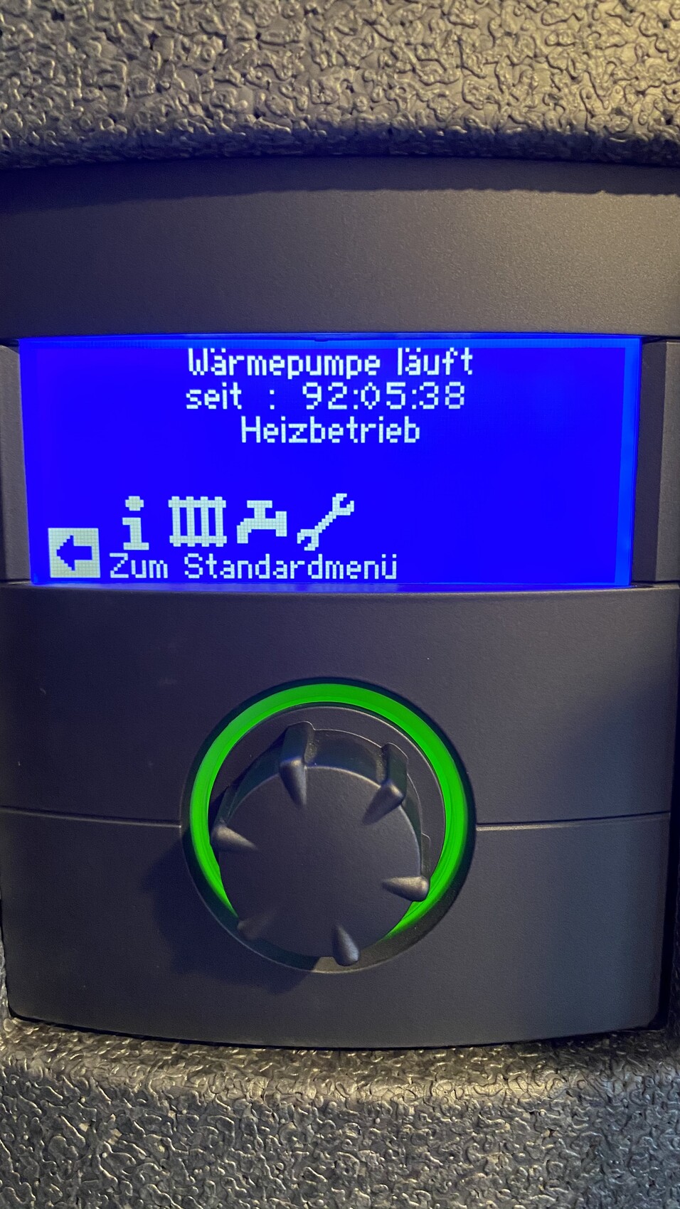

@Alessandro , dann könntest du mal versuchen die Hysterese zu reduzieren.
unsere Pumpe läuft nun seit über 90 Stunden, Hysterese 1 Grad. Stromverbrauch bei ~20 kWH pro Tag.
Wärmepumpe läuft seit 92:05:38, Heizbetrieb, blaues Display, grün beleuchteter Drehknopf.
Thermostat mit blauem Display zeigt Vorlauf 30,1°C und Rücklauf 26,9°C; grün beleuchteter Drehknopf.

bin jetzt seit 14 Stunden durchgehend am Heizen. Die Fußbodenheizung-Rücklauftemperatur beträgt 30C.
Im Bad hat es 22C.
Wie lange dauert es denn bis die Temperatur steigt?
Vermutlich nie da der Verlegeabstand zu hoch ist.

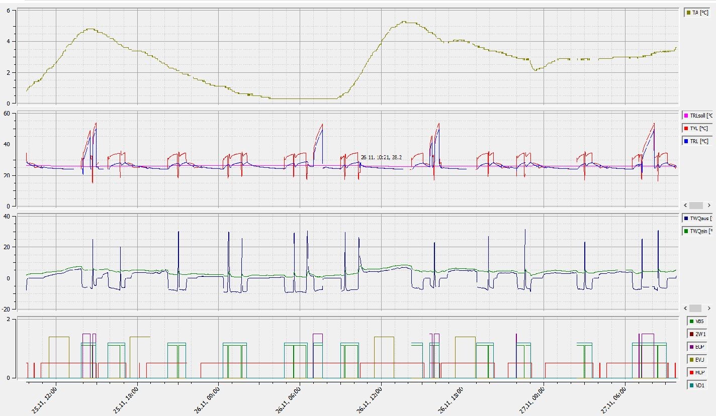

@halmi
90h davon kann ich nur träumen...
Mit meiner on/off Wärmepumpe
Vier Panels zeigen zeitabhängige Temperaturverläufe und Sensorwerte aus einer Überwachungsanzeige.
