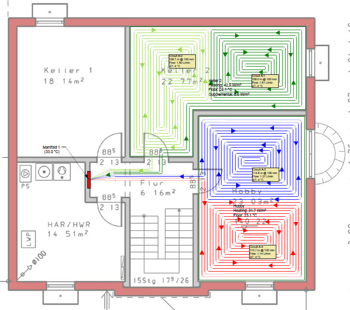

OWLer schrieb:
Verlegeplan Keller:
EG:
OG:
Habe jetzt den Überblick verloren. Aber wenn ich sehe, das unter dem WC/Du der Hauswirtschaftsraum liegt, würde ich da auf jedenfall Fußbodenheizung legen lassen. Abdrehen kann man sie immer noch. Nicht das du nachher Wärme aus dem Bad in den Hauswirtschaftsraum verlierst...

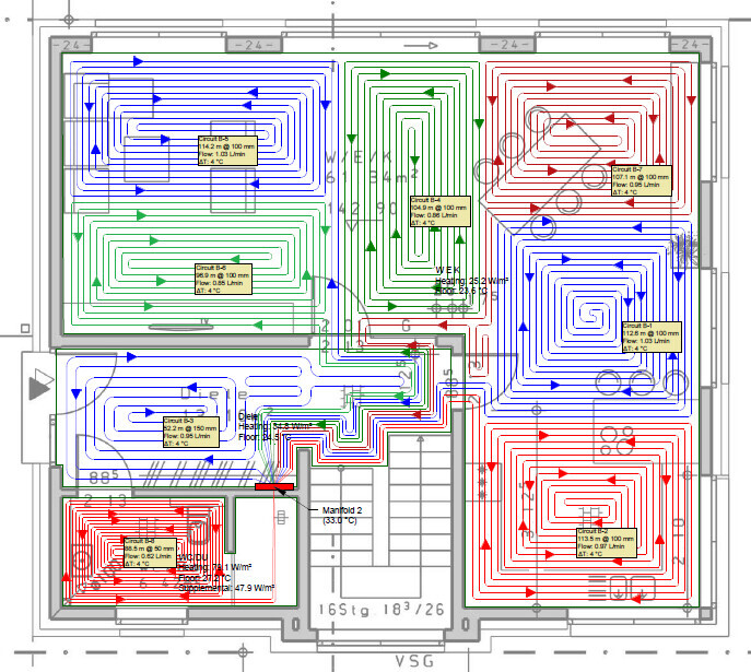

Ich habe heute nochmal mit dem Heizungsbauer geredet. Ich habe ein immer besseres Gefühl dabei und werde vermutlich zufrieden werden.
Verlegeplan:
Findet er spürbar nicht so toll. Möchte lieber seinen Standard machen (15cm in Wohnräumen, 7,5 in Bädern). Jetzt sind es ein paar mehr Heizkreise, als er es am liebsten gemacht hätte bzw. als es der Standard ist, für den ihn der GU bezahlt. Er hat Sorge, dass die vielen Radien bei 5cm den Estrich kaputt machen. Zusammenfassend ist aber festzuhalten, dass er sich bemühen wird, den Verlegeplan einzuhalten.
Auch das Thema Wandheizung ist für ihn kein Problem mehr, scheint er sich mit angefreundet zu haben.
Mehrkosten liegen bei 4€/qm für die geringeren Verlegeabstände.
