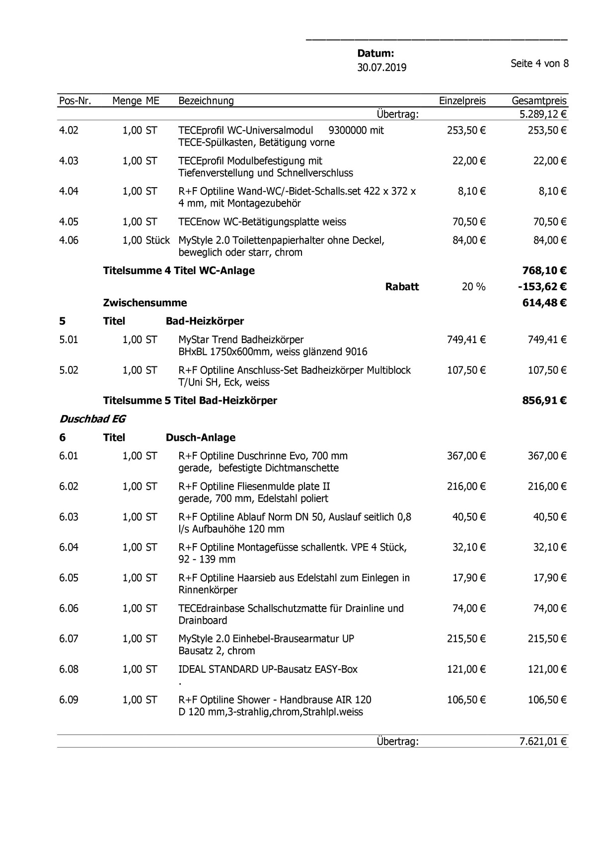

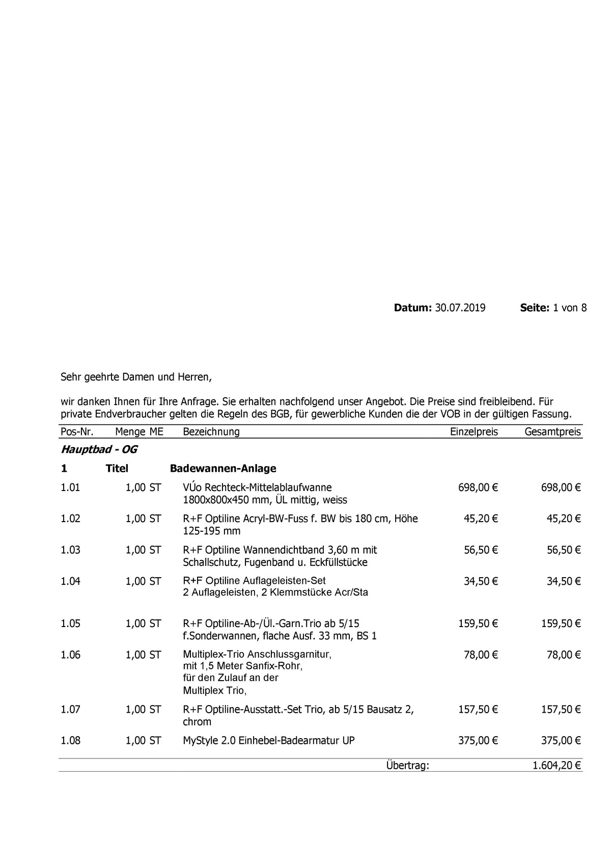

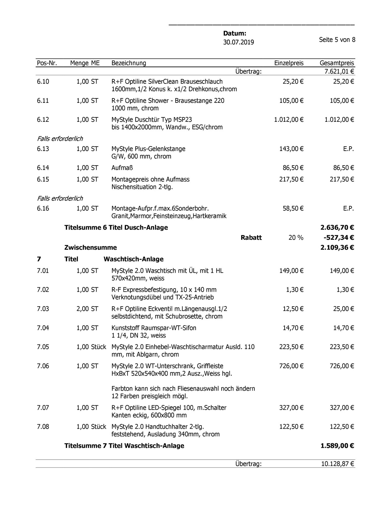

anbei das Angebot für Sanitär.
Formeller Preisofferte-Brief mit Datum rechts und tabellarischer Badewannen-Artikelauflistung.
Preisliste/Rechnung mit Bad-Armaturen: Mengen, Bezeichnungen und Preise pro Position (Einzel/gesamt).
Rechnungsseite mit Positionen und Preisen für Dusch-, Wasch- und WC-Anlage.
Rechnungsformular mit Positionen zu WC-Anlage, Bad-Heizkörpern und Duschbereich, Gesamt 7.621,01 €
Rechnungsseite mit Tabellenpositionen und Preisen für Badezimmer-Artikel
Rechnung mit Positionsliste: Menge, Bezeichnung, Einzelpreis, Gesamtpreis und Rabatte.
Rechnungsseite mit Positionsliste, Mengen, Bezeichnungen, Preisen und Gesamtbetrag in Tabellenform.
Rechnungsseite mit Positionen, Nettobetrag, Umsatzsteuer 19%, Gesamtbetrag und Abschlussgruß.

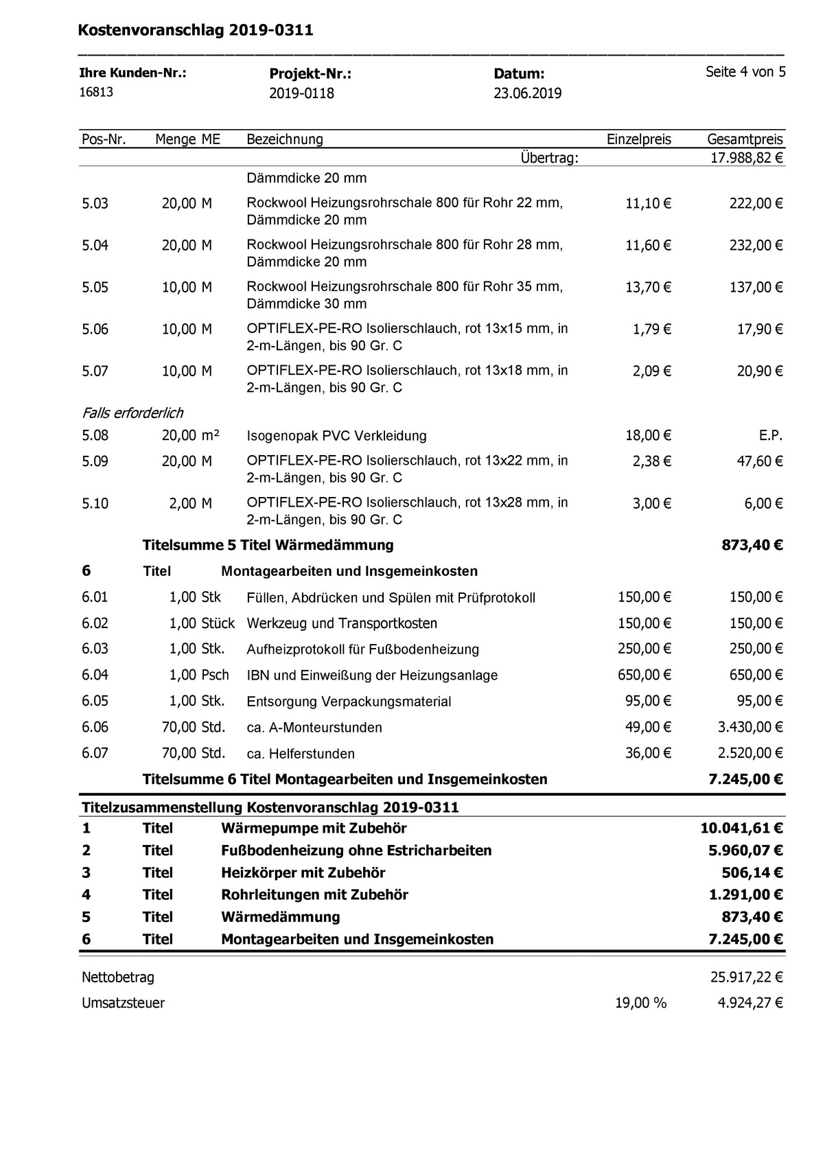

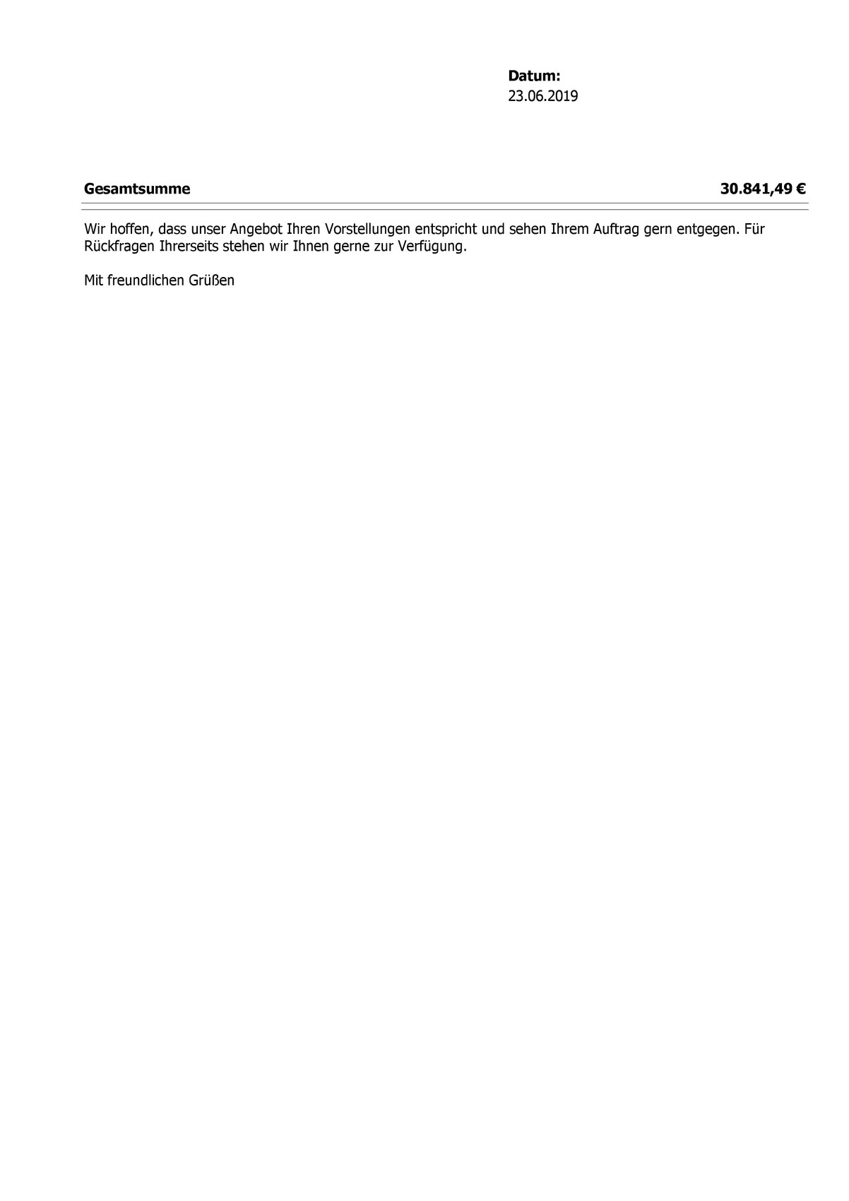

Anbei das Angebot für die Wärmepumpe.

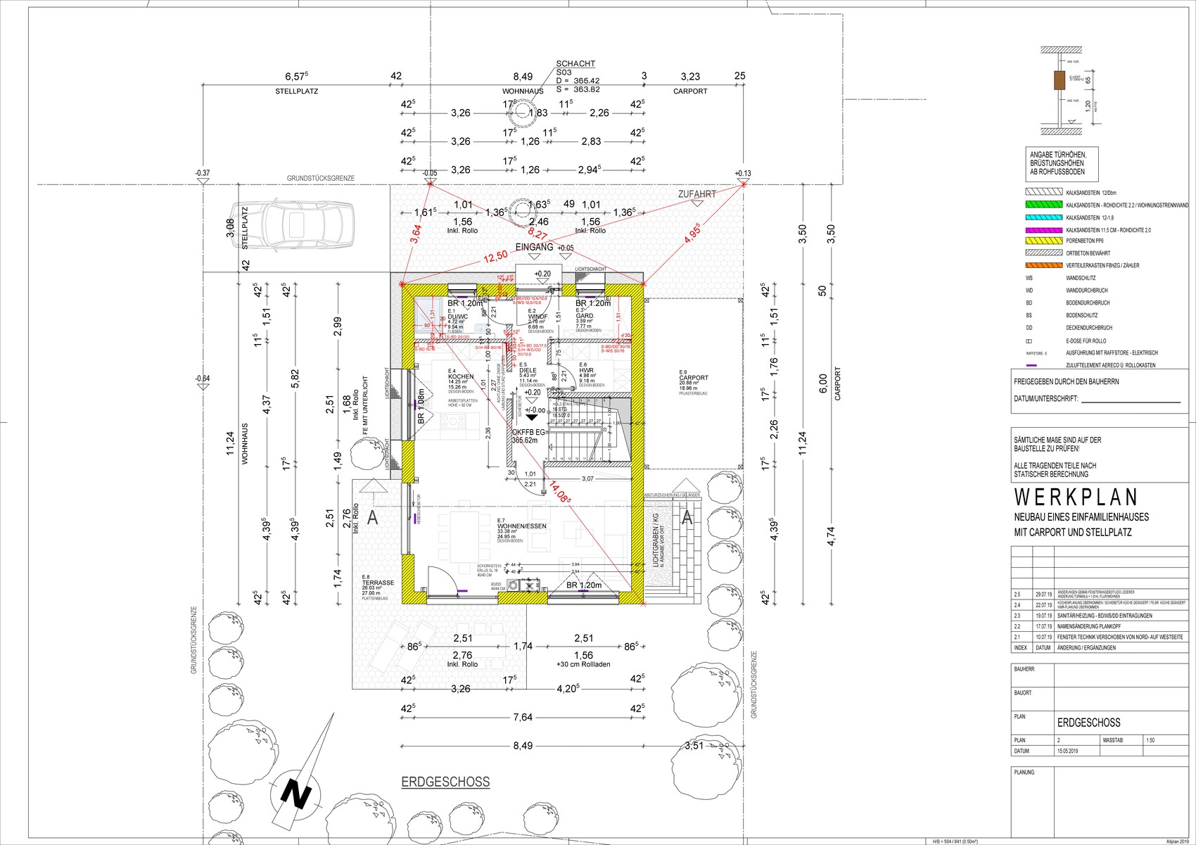

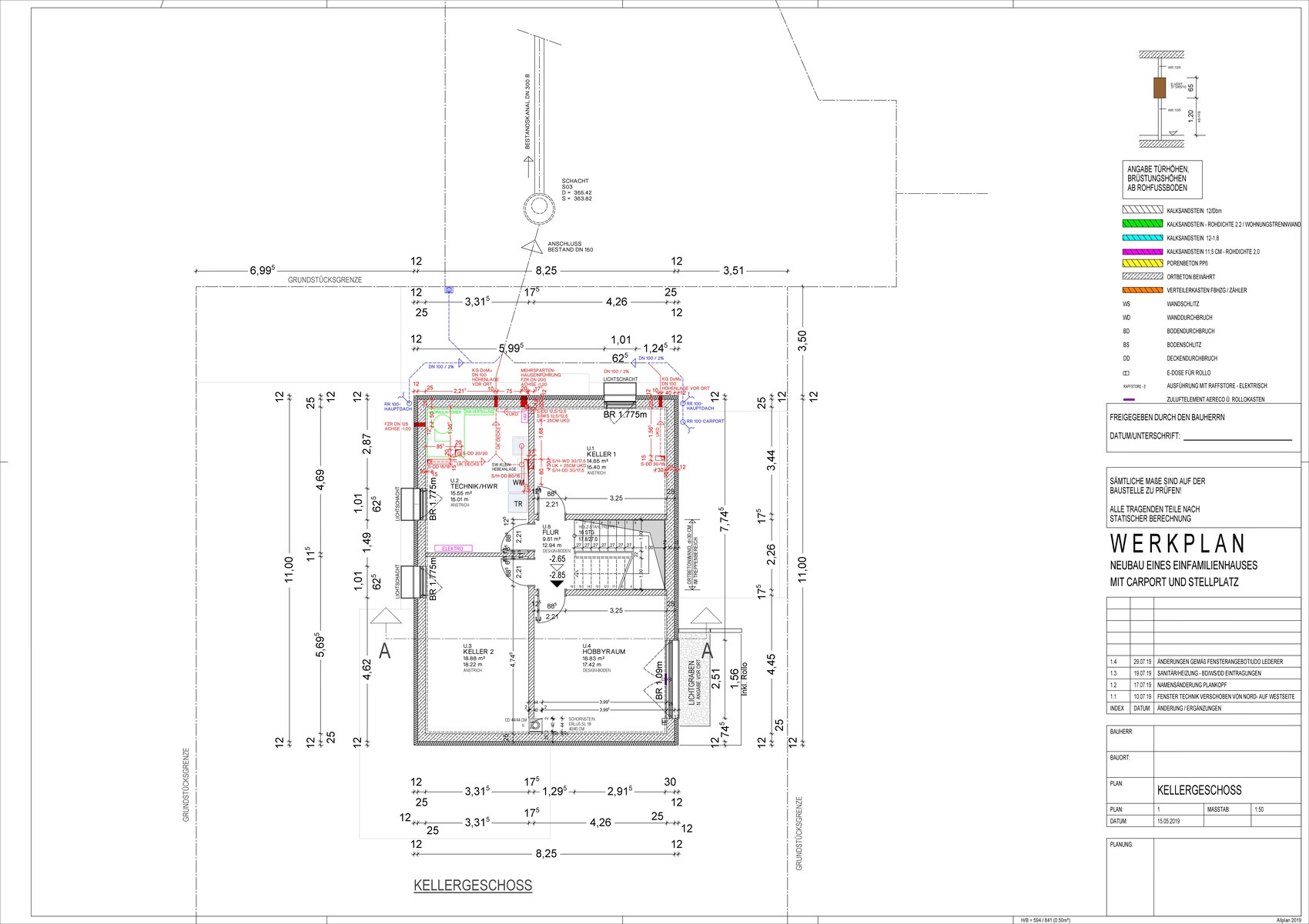

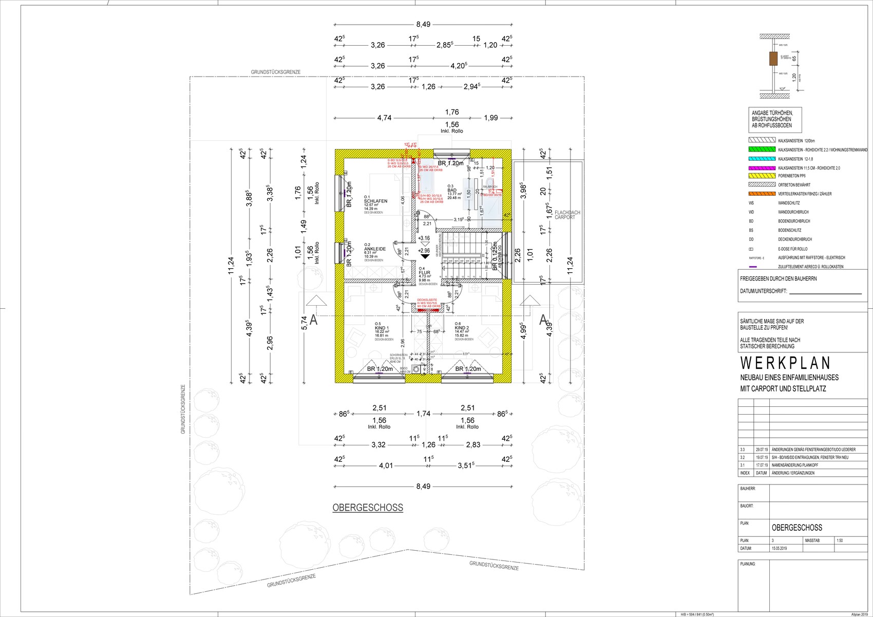

Zudem die Werkspläne.
Das Bad oben wir noch etwas verändert. Die mittlere Wand des T-Stücks wandert weiter nach oben.
Dadurch ist die Dusche größer. Die Badewanne kommt links an das T-Stück.
Das Waschbecken wird dann auf die linke Seite gesetzt. Dort wo die Badewanne aktuell auf dem Plan steht.
Fußbodenheizung wird in jedem Raum gelegt, außer Hauswirtschaftsraum und im Keller die zwei hinteren Räume.
Fließen und Lüftung wird über eine anderes Gewerk erledigt.
Trockenbau auch.
Grundriss des Erdgeschosses eines Einfamilienhauses mit Carport und Stellplatz (Bauplan).
Grundriss Kellergeschoss eines Einfamilienhauses mit Kellerräumen, Treppe und Maßen
Grundriss Obergeschoss: Einfamilienhaus mit Abmessungen und gelb markierter Außenwand.
Rechnungsbrief vom 23.06.2019, Seite 1 von 5, enthält Positionen zur Wärmepumpe und Zubehör.
Rechnung: Tabelle mit Positionen, Mengen, Bezeichnungen, Einzel- und Gesamtpreisen.
Rechnungsseite mit Artikelliste, Positionen, Preisen und Gesamtsumme (Datum 23.06.2019).
Kostenvoranschlag 2019-03111: Tabellen mit Positionen, Mengen, Preisen und Gesamtsumme.
Dokument mit Datum 23.06.2019 und Gesamtsumme 30.841,49 €, Angebotsbrief.
