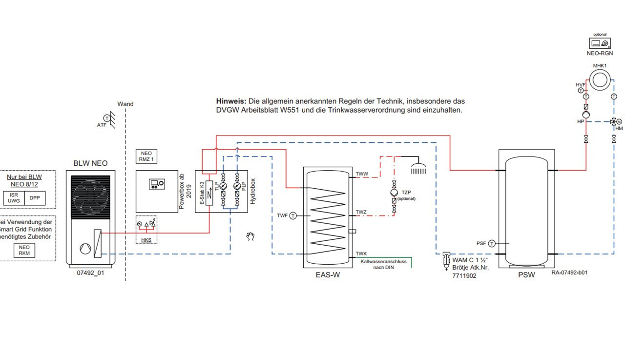

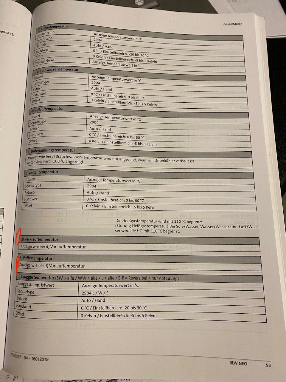

Er hat mir auch erklärt dass der Rücklauffühler = Pufferfühler ist, wie von mir schon vermutet.
Das bedeutet dass der Rücklauf-, Vorlauf- und Pufferfühler immer die gleichen Temperaturen anzeigen sollten.
So steht das auch in der Betriebsanleitung und macht auch beim Hydraulikschema Sinn:
Technische Datenblattseite mit Temperaturwerten in Tabellen aus einem Handbuch.
Diagramm einer Heizungsanlage mit Wärmespeicher, Pumpen und farbigen Leitungen.

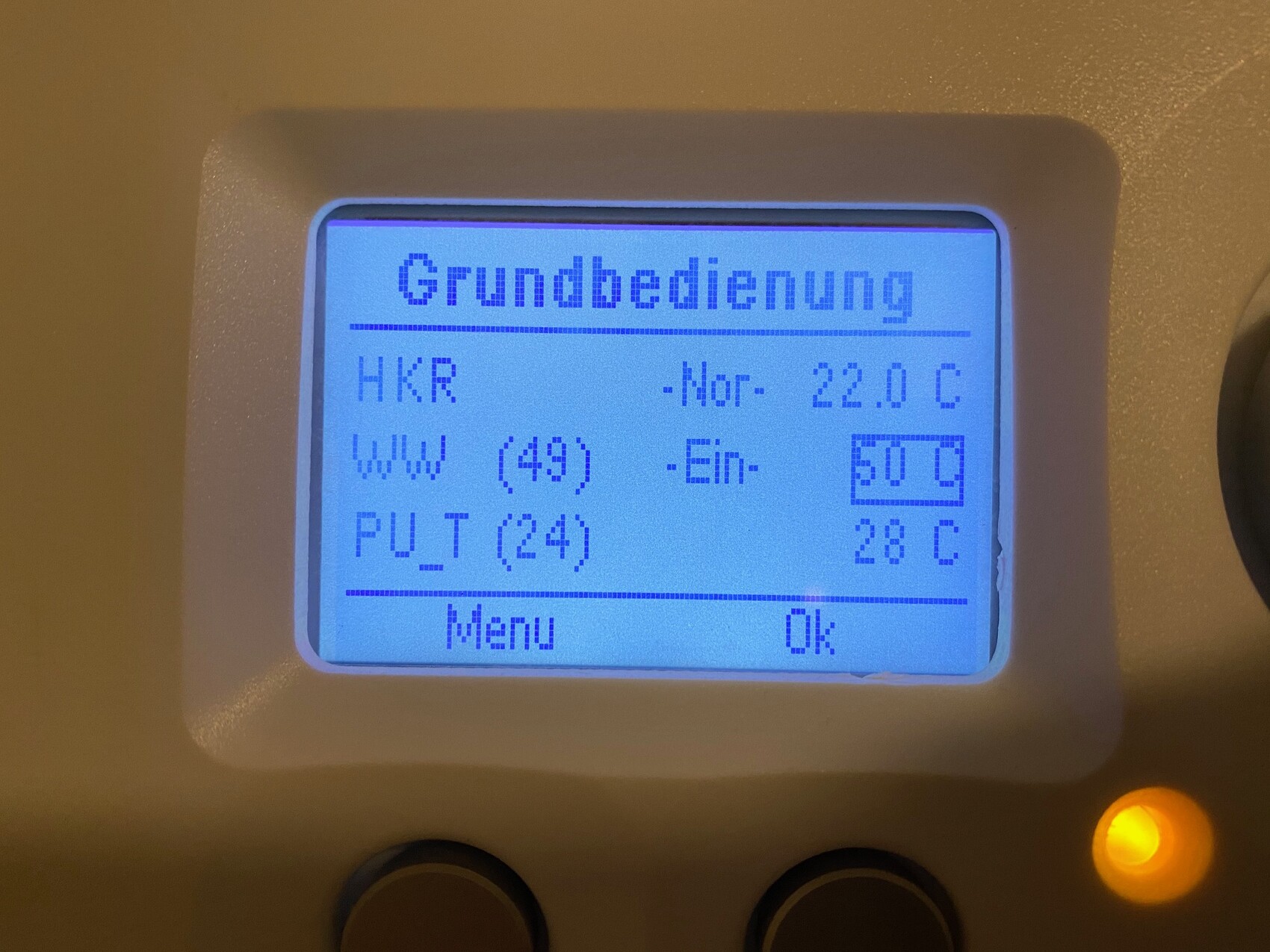

Er kann sich auch nicht erklären warum die Wärmepumpe nicht heizt, obwohl die Puffertemperatur 24° hat und es 28° sein sollten:
Grundbedienung: HKR, Nr 22.0 C; WWW 49, PULT 24, 28 C
