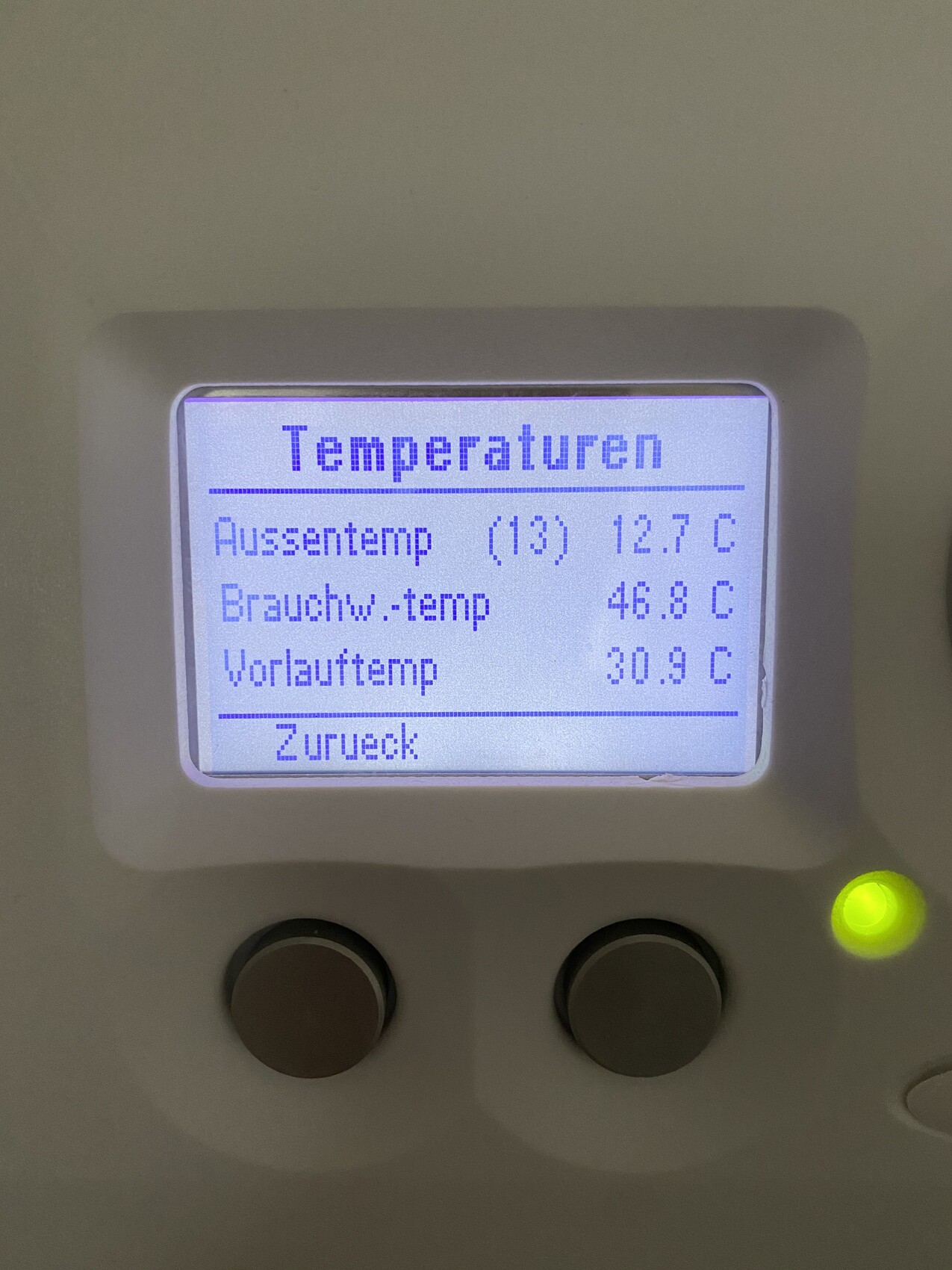

Hyterese hin oder her, eine VLT von 31C ist bei AT=13C einfach falsch!
tomtom79 01.11.20 08:55
Warum ist das falsch wenn dein Haus das braucht? Es wäre nur falsch wenn du vorgegeben hättest, dazu aber passt dein Verlegeabstand nicht.

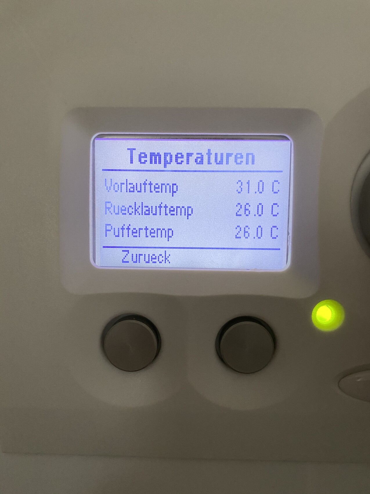

ich verstehe nicht warum ich etwas vorgeben hätte sollen. Ich bin weder Planer noch Heizungsbauer. Ich bin Bauherr und vertraue darauf dass meine 40.000€ Anlage vernünftig läuft und so wenig Energie wie möglich braucht. Das sehe ich allerdings nicht, wenn die VLT immer über 30C fährt, egal was ich an den Heizkurven einstelle!
Gerade fahre ich Temperaturen, die einfach nicht zu den Außentemperaturen passen.
Wenn der Vorlauf immer über 30C in den Puffer einspeist, ist es klar dass die Heiztakte extrem kurz sind, weil so schnell die Puffertemp. erreicht ist, bei der die Wärmepumpe abschaltet.
Ist gerade am Heizen und kurz vorm Abschalten, nach 28 Minuten.
Thermostat-Display zeigt Außentemp 12.7°C, Vorlauftemp 30.9°C, Brauchw.temp 46.8°C.
Heizungsregler-Display: Vorlauftemp 31°C, Ruecklauftemp 26°C, Puffertemp 26°C; grüne LED.
Mischer VLT = 29,1C
Alessandro 01.11.20 10:29
am Schluss ist die Wärmepumpe VLT auf 31,5C hoch, Mischer VLT blieb bei 29,1C
