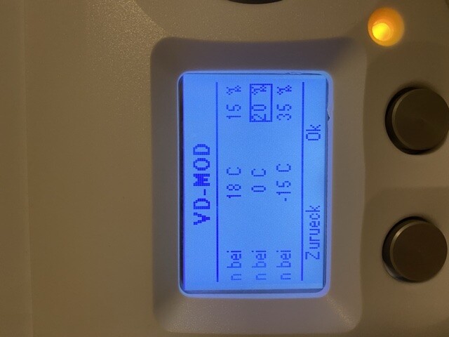

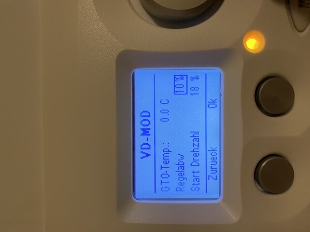

Ich frage mich immer noch, wie du die Drehzahl der EQ-Pumpe herabgesetzt hast. Ich ann da nur einen Minwert eingstellen. Alternativ kann ich auch einen festen Handwert einstellen. Das würde aber bedeuten, dass die EQ-Pumpe nicht mehr verstellt wird beim Modulieren.
Alessandro
11.11.20 21:02
du muss in VD-MOD gehen und dann kannst du die Pumpenleistung anpassen ähnlich wie eine Heizkurve.
Da musst du dich ein bisschen spielen, denn das ist abhängig von der Hydraulik der gesamten Anlage.
bei mir sind das folgende Einstellungen:
Blau beleuchtetes LCD-Display eines medizinischen Geräts mit Messwerten und drei Knöpfen rechts.
dann kannst du noch die Regelabweichung auf 10 oder 15% einstellen, damit die Wärmepumpe schön moduliert.
Wenn alles richtig eingestellt ist, sollte die Vorlauf Temperatur kurz vorm Erreichen der Pufferabschalttemperatur runterfahren und sich einpendeln.

Ok. Das Erste (VD-MOD) müsste die Verdichterdrehzahl sein. Diese und die Lüfterdrehzahl habe ich bereits herabgesetzt. Die Primärpumpe kann ich aber nicht direkt herabsetzen. Da kann ich nur den Minwert einstellen.
War das ein Brötje-Mitarbeiter, mit dem du die Einstellungen vorgenommen hast?
