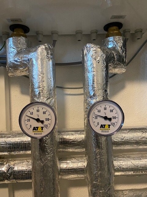

Daniel-Sp schrieb:
Das sind die Anzeigen unter der Hydrobox? Da hat aber der Vorlauf über 30° und der Rücklauf unter 30°......... Genau umgekehrt. Wäre auch plausibel.
ja so ist es.
Alle Einstellungen an der Mischerpumpe liefern maximal 1,8m³/h
Und ja, hinter Brötje steckt Heliotherm.
Daniel-Sp
16.10.20 09:25
Aber 1,8m3/h ist ja schon eine Hausnummer, da wären viel froh drüber. Jtzt muß der Heuzungsbauer nochmal kläre, obn die Sensoren nict doch vertauscht angeklemmt sind. Das stört sonst sicherlich die Steuerung der Wärmepumpe da ja rücklaufgesteuert.
hat das Auswirkungen auf die Regelung?
Der Heizvorgang hat ca. 1,5 Stunden gedauert. Jetzt ist wieder Pause

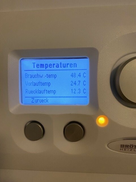

jetzt wo die Wärmepumpe aus ist habe ich folgende Temperaturen:
Heizungsregler mit blauem Display zeigt Temperaturwerte (Brauchw.temp, Vorlauftemp, Ruecklauftemp).

Vorlauf und Rücklauf Fühler sitzen am Regler der Außeneinheit, da komm ich nicht ran.

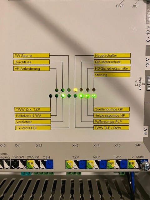

falls das auch noch interessant ist, habe ich hier eine Anzeige am Regler während der Heizphase:
Schaltschrank mit gelben Etiketten und grün leuchtenden LEDs, Verbindungsleitungen sichtbar.
