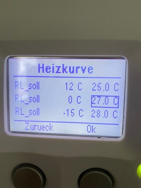

@tomtom79, wenn die Wärmepumpe nicht läuft bringt des alles nichts. Heizen steht aber schon auf "auto" oder so ähnlich?
Heizkurze mal auf 22,5/28 und die vom Puffer auf 34/40. Heizgrenze so lassen und die Pumpen, Heizung alles auf auto. Da muss sich dann was rühren. Wenn die Wärmepumpe dann heizt mal mindestens 24 Stunden, besser 48 Stunden, die Finger weg lassen und schauen wie es sich verhält mit der Temperatur, Taktung, etc.
Dann langsam mit den Heizkurven runter und nicht zu viel auf ein mal rumfummeln.

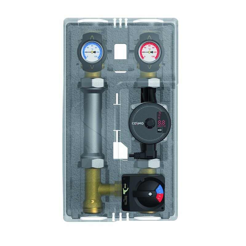

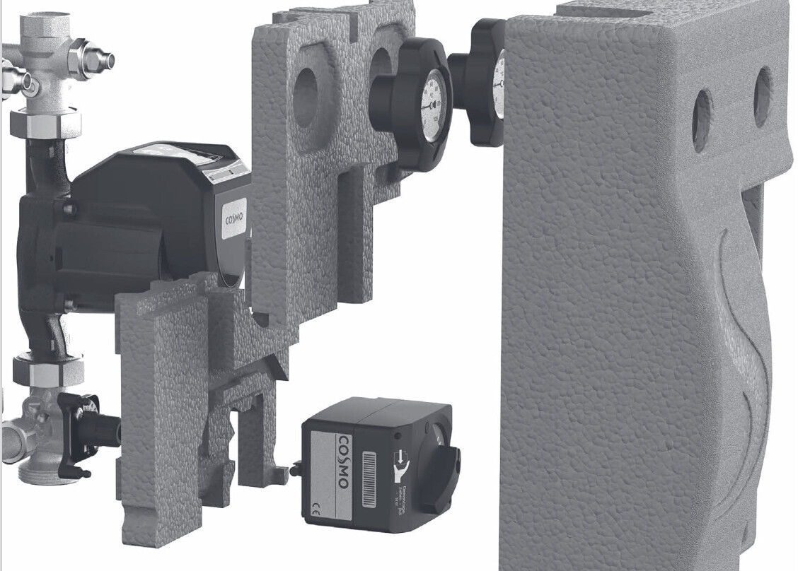

So sieht es hinter der Dämmung aus bei der Cosmo Pumpengruppe:
Zwei Druckmanometer und eine Pumpe in einem kompakten Heizungsverteiler mit transparentem Gehäuse.
Explodierte Ansicht eines modularen Ventil- und Regelsystems mit Manometer, Drehknopf und Anschlüssen.
Das Teil mit dem Drehgriff Rot/Blau ist anscheinend ein Stellmotor (Info Cosmo: Stellmotor 230 V / 50 Hz Laufzeit 140 sek 90° 5 Nm mit Not- Handbetrieb und Stellungsanzeige) Also den deaktivieren sprich Stecker aus der Steckdose.
Den Griff dann ganz auf rot stellen. So wird das Ventil darunter nicht mehr geöffnet um kaltes Wasser beizumischen.

ich habe inzwischen die Heizkurven (Heizung und Mischer) auf folgende Werte hochgesetzt (Heizgrenze 12°) worauf die Wärmepumpe angesprungen ist:
Digitale Heizungsanzeige: Heizkurve, RL_sol 12?25 C; 0?27 C; -15?28 C

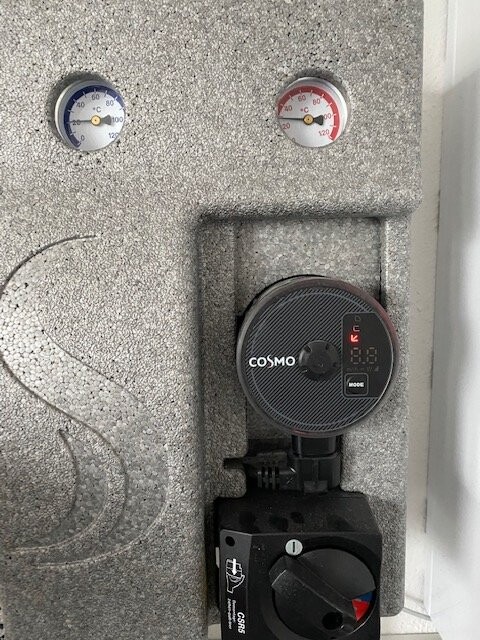

der Mischer pumpt Warmwasser aus dem Speicher. Die VLT ist von 20° auf knapp 30° gestiegen:
Zwei Druckmesser (blau/rot) neben einem COSMO-Steuergerät an grauer Wand.

hab gerade die Temperaturen am Terminal gecheckt:
Vorlauftemperatur: 25°
Rücklauftemperatur: 31°
Puffertemperatur: 25°
kann das so richtig sein?
Mycraft
06.10.20 10:51
Warte ab bis sich alles einpegelt.
