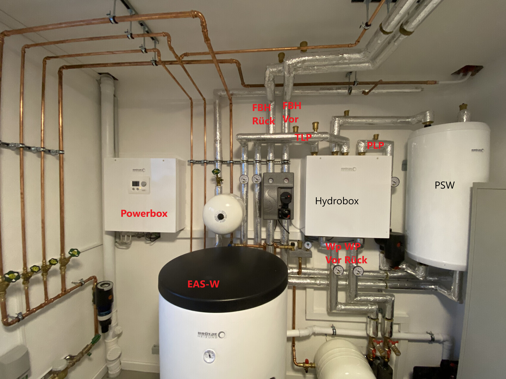

Daniel-Sp schrieb:
ch würde mich immer noch über eine Legende zum Hydraulikschema freuen.
Das Schema ist doch mit dem Bild vom Anfang jetzt selbsterklärend wo hast du denn Schwierigkeiten?
Heizungsraum mit Powerbox, Hydrobox, PSW-Speicher und EAS-W-Tank; zahlreiche Kupferleitungen.
Daniel-Sp
05.10.20 14:12
Alles hinter dem PSW.
Der graue Kasten neben der Hydrobox wird wohl dieses MHK-Teil sein, mit Umwälzpumpe vermutlich. Sind das Manometer oder Thermometer? Wenn es eine Umwälzpumpe ist, wie ist sie geregelt?
was bedeutet die Linie zwischen HP und HM? Ist da ein Überstromventil verbaut?. Was passiert alles in dem Kasten?
Daniel-Sp
05.10.20 14:20
Ah, also es sind Thermometer. Das Cosmo-Teil ist eine Umwälzpumpe. Was ist das unter der Umwälzpumpe?
Daniel-Sp
05.10.20 14:26
Mal selber bei Brötje nachgeschlagen.
HP steht wie vermutet für Heizkreispumpe, das ist wohl die Cosmo im grauen Kasten.
HVF ist der Vorlauffühler
HM steht für Heizkreismischer und ist ein Ventil. Was macht das? Ist das eine Art Überstromventil?
Das ist meine große Frage.
Alessandro
05.10.20 14:29
ich würde dir deine Fragen gerne beantworte, aber ich kann leider nicht
Nachdem die Ventile auch ständig ihre Position ändern, kann ich zur Zeit auch keine Durchflussmenge nennen.
Ich finde das Verhalten der Ventile schon komisch, da alle ERR auf Heizen eingestellt sind.
Daniel-Sp
05.10.20 15:02
Vielleicht ist das "HM" tatsächlich ein Überstromventil. Frag mal den Heizungsbauer. Wenn es ein Überstromventil ist, fließt natürlich ein Teil des warmen Vorlaufwassers an der Fußbodenheizung vorbei direkt wieder zurück. Damit steigt die Rücklauftemperatur an der Wärmepumpe schnell an was zum Abschalten führt, obwohl noch gar nicht genug Wärme in die Fußbodenheizung geflossen ist. Da der Estrich noch gar nicht so warm ist, fällt die Rücklauftemperatur dann auch wieder schnell ab und die Wärmepumpe fängt wieder an zu heizen. Folge ist eine munter tatktende Wärmepumpe. Frag mal @chewbacca123
Du könntest beim nächste Heiztakt mal schauen, wie schnell die Temperatur am Rücklauffühler der Wärmepumpe ansteigt. Wenn die Wärme ohne Kurzschluss nur in die Fußbodenheizung geht, sollte der Anstieg verzögert und langsam erfolgen. Hast du einen Kurzschluss zwischen Vorlauf und Rücklauf, steigt die Temperatur schneller und steiler an.
Also frag dein Heizungsbauer was dieses Ventil Heizkreismischer macht und wenn es ein Überstromventil ist, wie man es schließt damit weniger warmes Wasser an der Fußbodenheizung vorbei fließt. Dann aber die Stellmotoren abbauen oder ERR alle auf max. Temperatur belassen.
Aus Effizienz- und Kostengründen wäre die Umgehung von Trennpufferspeicher (PSW) und Mischer besser. Dann profitierst du auch mehr von der Modulationsfähigkeit deiner Wärmepumpe. Dafür muß aber der Volumenstrom in der Fußbodenheizung ausreichend für die Wärmepumpe sein. Leider habe ich auf die Schnelle nicht gefunden, welchen Nennvolumenstrom deine Wärmepumpe braucht.
