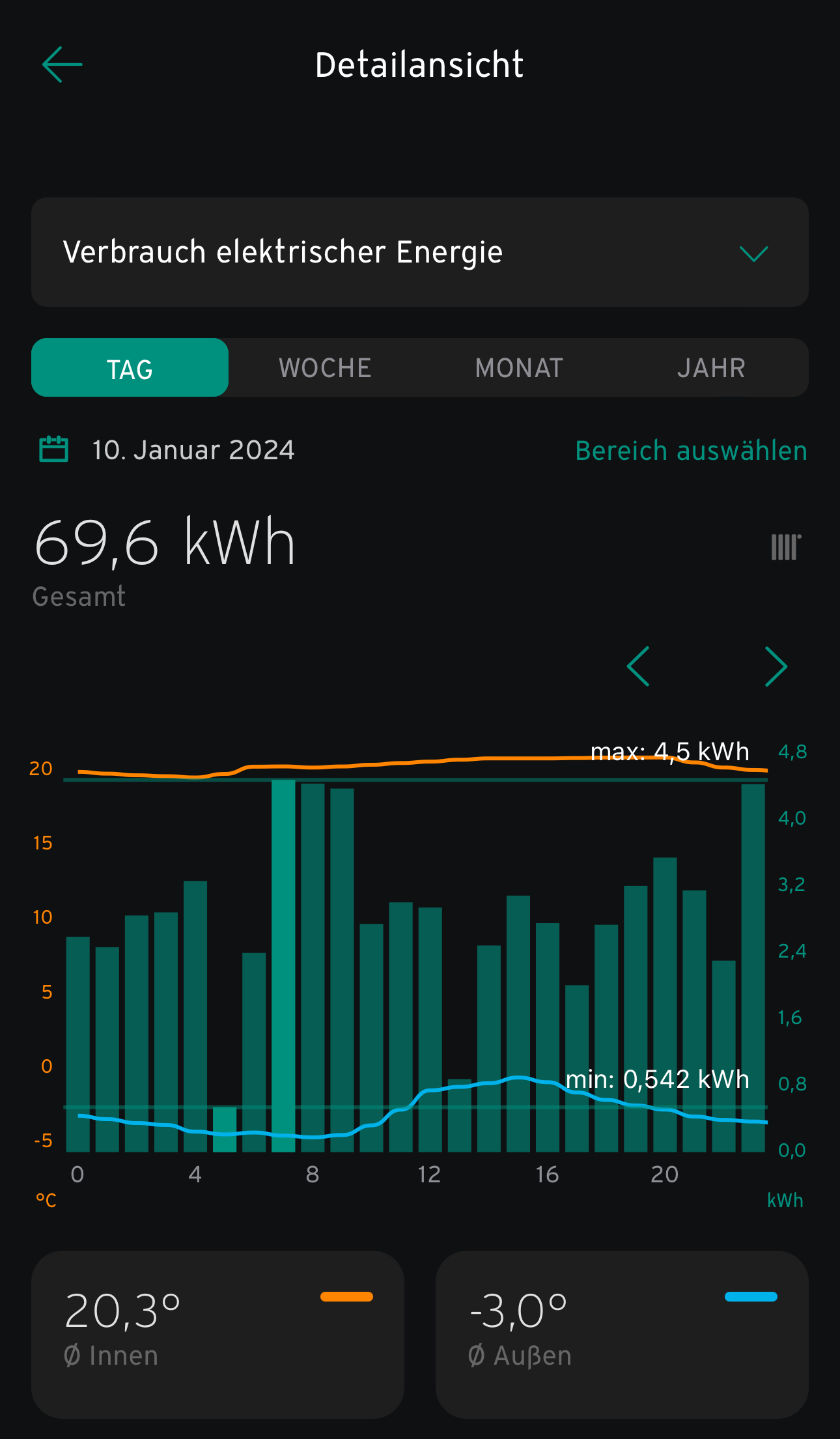

Mein bisher grösster Verbrauch. Habe die Nachtabsenkung (1K) jetzt rausgenommen sowie das wöchentliche Legionellenprogramm.
Bei meinem Mieter kamen diese Woche komplett neue Fensterscheiben rein. Bei selben Einstellungen hatte er nach 2-3 Tagen eine rd. 1 Grad höhere Raumtemperatur. Habe die WT jetzt um 0,5K reduziert, weil in unserer Wohnung bisher fast alles runterreguliert werden musste. Hoffe das passt.
Auf der Stromuhr habe ich aktuell 2.400 kWh von kalkulierten 5.000/p.a. Anlage läuft seit 09.23. Das sollte hinkommen.
Bj. 1983 - 230 m² - alles Fußbodenheizung - 2 x 75/6 als Kaskade.
Detailansicht: Diagramm zum Stromverbrauch, 10.01.2024, Gesamt 69,6 kWh, Innen-/Außentemperaturen.

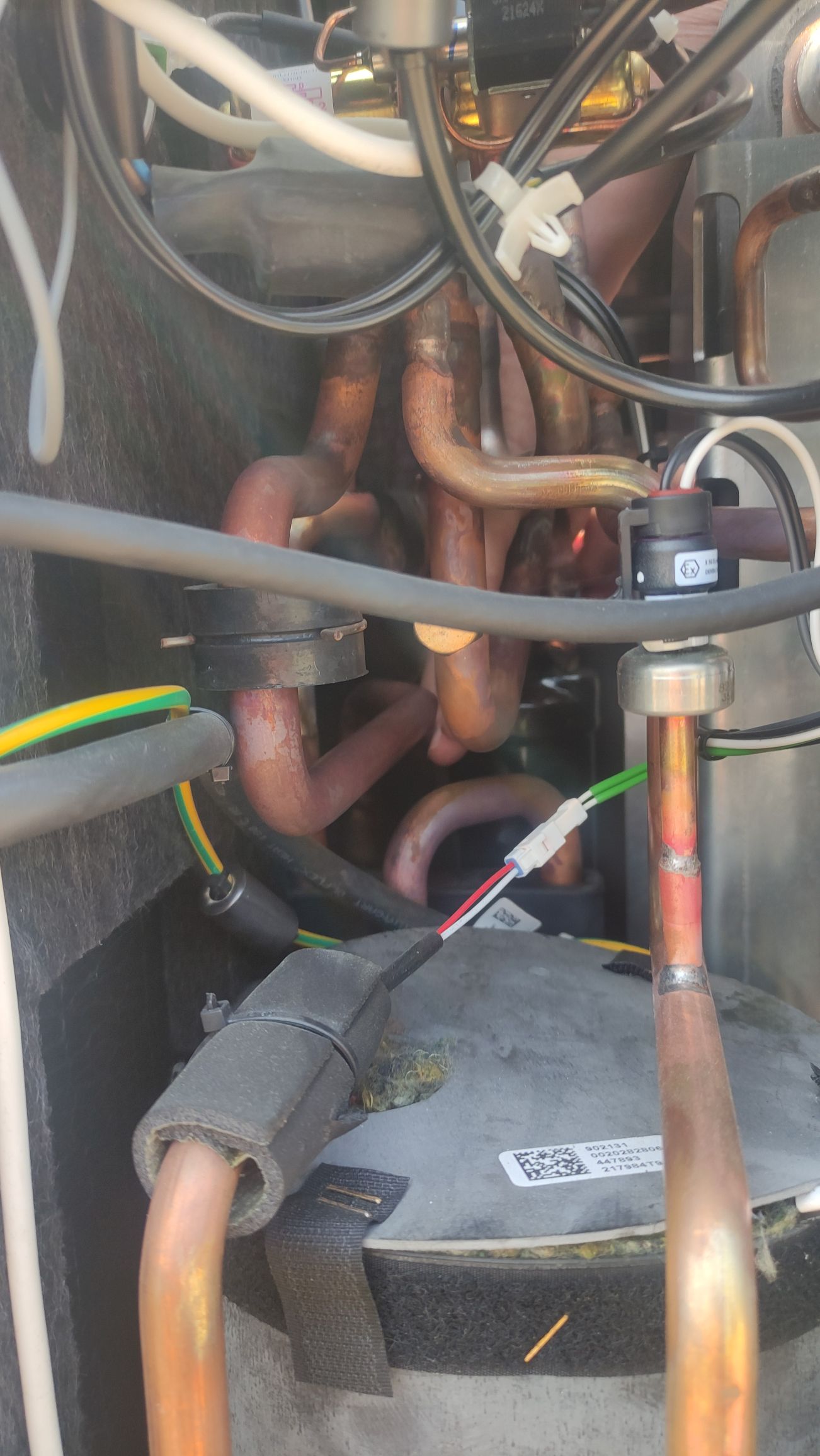

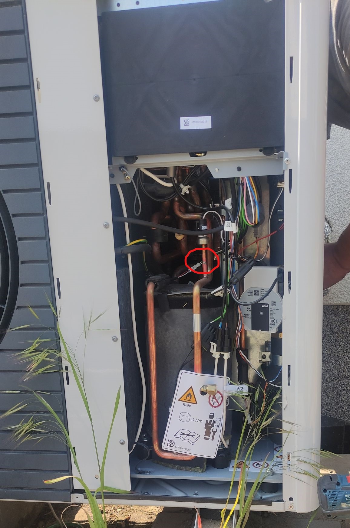

So Techniker war heute da und hatte endlich auch das Dämmkit dabei.
Der Kältemittelsammler ist leider sehr unzugänglich eingebaut. Stellt sich einmal mehr die Frage, warum die dann nicht gleich bei der Produktion das Teil schön einpacken...
Übersicht, damit ihr wisst wo das Teil erstmal grob ist. für die anderen Bilder musste ich näher ran und dann weiß man nicht mehr wo in der Wärmepumpe das aufgenommen wurde. Es ist also ganz hinten zur Rückwand ein schwarzer Zylinder in den Kupferrphre führen.
etwas näher...
von oben:
mitten im Montage Vorgang - erste Matte rumgelegt.
Dann noch oben zu kleben...
Er musste dazu alle Schutzbleche ringsherum und sogar das vorm Wärmetauscher neben an lösen, damit er genügend Spielraum hatte die Dämmatte darumzulegen.
Testen werde ich es erst können wenn es wieder mehrere Tage -5° oder weniger hat.
@Tolentino , wie sind Deine Erfahrungen mittlerweile?
Nachdem ich mir die Außeneinheit mit dem Vaillant Techniker angesehen habe, haben die sich ja insgesamt schon ziemlich viele Gedanken gemacht, was man wo zur Akustikdämmung reinstecken kann.

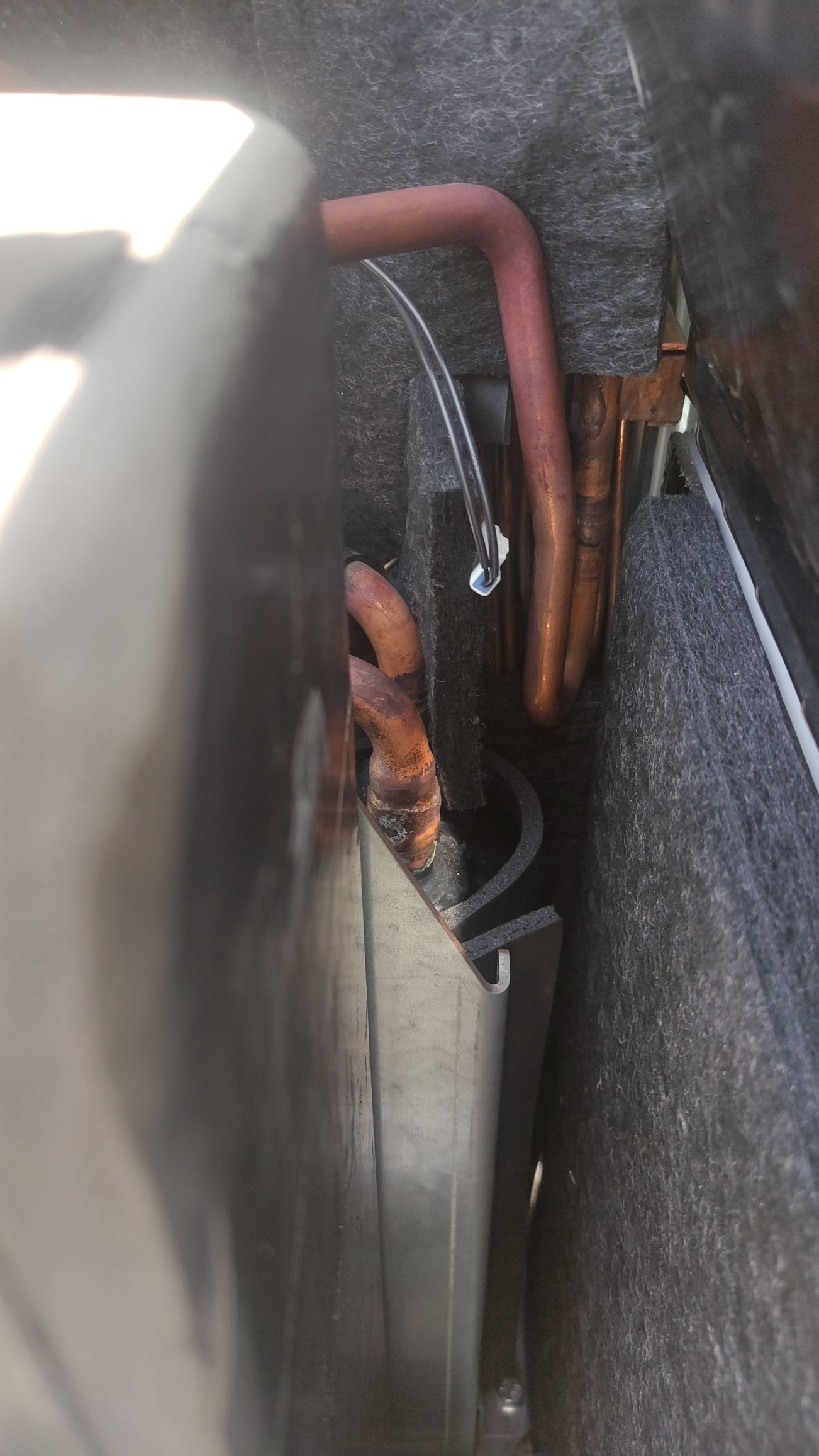

Habe gerade Deckel und die Seitenwände nochmals abgenommen und ein wenig geforscht. Also rund um den Kompressor sehe ich da kaum Potential, es sei denn, es läge irgendetwas an, was bei mir aber nicht der Fall ist. Die ganze Einheit steht bereits auf entkoppelten Füßen, der Kompressor ist dann nochmals entkoppelt. Die Seitenteile sind sehr sauber mit einer Schicht Bitumfolie und darüber Akustikschaumstoff ausgestattet - top durchdacht und montiert!
Aber es gibt doch noch Potential: Der Deckel ist leider nicht mit derselben Perfektion ausgeführt. Hier fehlt v.a. Bitumenfolie und es besteht zusätzlich die Möglichkeit, dass er mit den Querstreben, auf denen er über dem Flügelrad aufliegt, in Schwingungen kommt. Als Sofortmaßnhame habe ich auf die mittlere Querstrebe einen Streifen 3 mm Armaflex aufgeklebt, so dass der Deckel hier nicht mehr so leicht angeregt werden kann. Ich werde mir jetzt Bitumenfolie bestellen und unter dem Deckel anbringen. Muss man in Abschnitten machen, weil darunter Streben liegen und nicht durchgängig Platz ist.
Und siehe da: Jetzt höre ich das Ding erst bei über 70% im Haus und mir ist auch aufgefallen, dass das Brummen v.a. nach oben abgestrahlt wird - also am Dach ansetzen lohnt sich!
